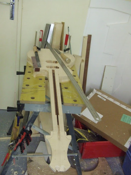

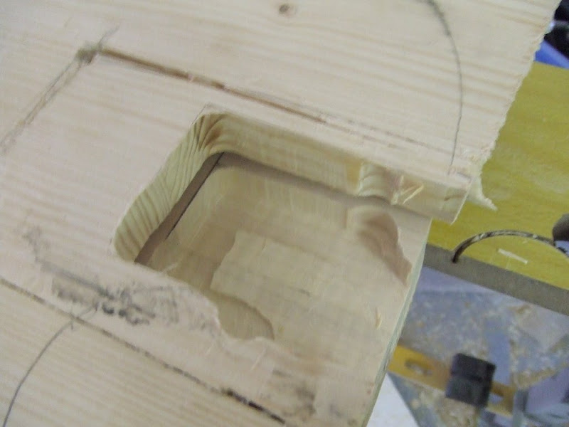

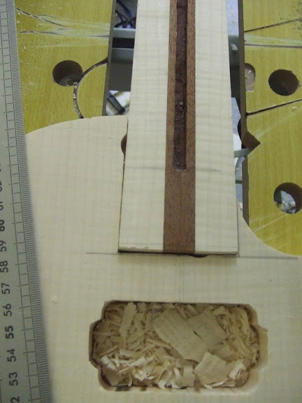

Un peu de temps libre aujourd'hui, j'ai pris mon courage à deux mains pour faire la mortaise de manche.
Quand je disais que je le sentais pas.... regardez moi cette horreur !
Là c'est le moment ou on se dit "aahhhh noooooooooooon......
bon j'arrete la lutherie...."
L'explication du désastre, c'est que la fraise utilisée est tordue ou désaxée je ne sais pas, du coup à grande vitesse elle fait vibrer anormalement la défonceuse, et la vis de réglage de profondeur s'est dévissée progressivement, ce qui fait qu'au bout d'un moment la bague de copiage s'est retrouvée au dessus du gabarit, et tac! Maudite fraise, c'est déjà à cause d'elle (et de l'ancienne défonceuse) que j'avais fait la précédente connerie.
Je me suis dit que je pourraisrattraper le fond au ciseau, donc j'ai fait ça tout doucement. Pour terminer j'ai utiliser une fraise à surfacer sans bague de copiage, en faisant bien attention sur les bords.
Ca donne un truc vraiment pas mal, à part le gros dérapage du bord. Après quelques ajustements au ciseau et au papier abrasif :
Bon alors c'est moche, ça je peux pas le nier.
Cependant l'emboitement est nickel, et le manche est parfaitement dans l'alignement du reste du corps (vérifié au réglet). La surface de contact pour le vissage est parfaite aussi. Pour le dérapage de défonceuse, je n'ai pas le choix ça sera mastique de carrosserie. Pour la partie du bas qui n'est pas parfaitement en contact, c'est à cause de l'inclinaison à 4°, la tranche du corps est droite mais pas le manche. Ca ne se verra pas au final puisque la touche va recouvrir cette partie. Je vous passe les mésaventures intermédiaires: éclat sur le bout du manche, recollé presqu'invisible,
L'assemblage de l'ensemble :
Pour me calmer j'ai voulu terminer le contour de la tête avec l'embout ponceur du dremel, et le truc s'est pété.... Décidément c'est pas le bon jour. J'arrête là pour aujourd'hui :?
Après je vais faire le slottage de la touche. J'hésite à acheter la scie japonaise qui va bien (dans les 30€ chez les différents sites habituels). Est-ce vraiment nécessaire? J'ai pas envie defaire du travail de cochon (déjà que c'est mal barré!) mais bon je sais que sur le forum certains ont fait avec une scie à dos banale... Idem pour les limes à frettes... ça coute super cher, c'est vraiment indispensable?
J'attends vos avis éclairés

Mmmmm bof. Je vois pas l'interet de se prendre latete à découper un morceau de bois aux dimensions exactes alors que ça serait de la peinture opaque à cet endroit.
Je sais que c'est un peu "moche" de faire ça en lutherie, mais le résultat sera le même, et je ne suis pas un puriste au point de ne plus pouvoir dormir à cause de ça :mrgreen:

Jolis bois, joli taf, daumage pour le pet mais c'est pas bien grave.
Pas une gratte de pd en tout cas :mrgreen:

Dommage pour la couillade , si tu peux , dans des chutes , découper un petit bout pour combler le demi-cercle boulette, ou alors carrément agrandir ton mortaise , puis remettre une "baguette" .. c'est à toi de voir , en tout cas tu devrait réparer ça sans trop de soucis, te décourage pas !
Et si tu te sent pas pour le slottage.. pour le même prix qu'une scie jap tu as des touches slottées :sif:
