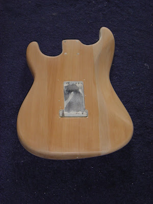

Bon, j'ai avancé un peu sur le corps.
Voilà le corps poncé et fonduré :
Ensuite, j'ai attaqué le sunburst.

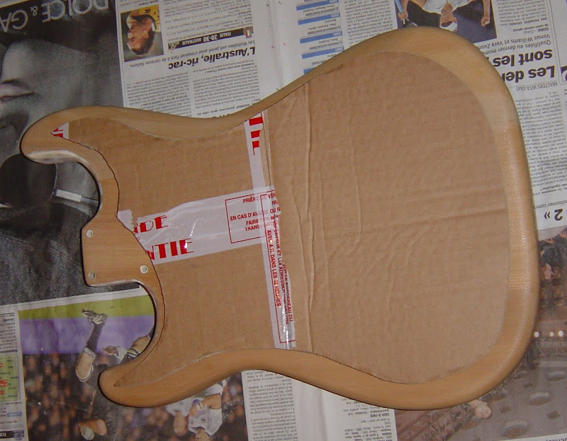

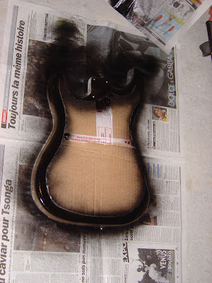

J'ai appliqué une méthode glanée quelque part sur le forum, mais je sais plus où. J'ai fait un "gabarit de sunburst" (en carton) que je pose sur le corps, surélevé de quelques millimètres par des cales, pour ne pas que la démarcation soit trop vive (pour créer le dégradé).
Et puis on envoie la peinture en bombe. J'ai mis trois couches fines espacées d'environ 1h.
Et voilà ce que ça donne :
Bon, le résultat est plutôt satisfaisant, quelques courbes ne sont pas très fluides, j'aurais dû paufiner plus le gabarit.
Les tâches plus claires que l'on voit sur le corps correspondent aux cales qui surélevaient le gabarit. Ca veut dire que la peinture s'est infiltrée en dessous. Je vais devoir poncer ça avant de passer au vernis!

pour fluidifier les courbes, il fallait decoller le carton de deux ou 3 cm du support avec des cales collées au milieu...dans les cavités
quitte a faire un carton un peu plus grand ;)
c'etait aussi dans le meme topic que tu as glané, je crois

tu peux essayer de l'egaliser un poil au papier fin, genre 400 ou 600. mais fais gaffe, fais un essai sous le pick...
pareil pour les traces, elles doivent pouvoir etre atténuées avec la meme methode.
ya aussi le scotch brite, qui fonctionne. mais il faut du fin. ou la laine d'acier 000
a la fin ,ce sera nickel. c'est déja plutot bien pour un burst a la bombe ;)

J'avais fait quelques essais de retouche au 320, c'était pas très concluant... J'ai de la laine d'acier 000 qui traîne, je vais voir si ça marche mieux.
Et puis après, ma partie préférée... le vernis!!
