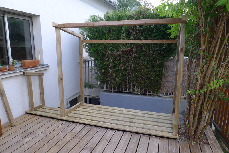

Bon alors, la journée a été productive !
Dézinguage de la barrière, avec un coupage des tête des vis en bonne et dû forme !
Ça libère l'espace
Vérification des emplacement des lambourdes
Des p'tits trous des p'tits trous, toujours des p'tits trous
Et comme j'ai pas envie que l'eau rentre ...
On répète l'opération
Mise en place de la première lame histoire que ça démarre bien
Pouf, le reste
On passe aux cadres avec la pentes
Pente à 10°
On fait le petit frère
Montage des traverses
Et une version mini pour la partie vers la fenêtre
Me reste un peu de taff pour la structure et après je passe aux "clairevoies" ... enfin les lattes des murs :green:

Moi je dis petit joueur sur la section des poteaux.... :green:
Ca va être beau comme tout :D
Messages : 14904
Re: Aménagement chez Dagda - Au bûcher ! Hérétique !
J'ai fait light, du bête 70mm ... mais il manque des renforts :green:

Bref, j'avais posé la question pour le contreventement ...
Du coup, j'ai fait autrement comme on disait, avec la forme 3 mais dans l'autre sens.
Avec un petit essai toiture !
La suite donc, le montage de la toiture.
Une lame de chaque côté, on tend une ficelle pour avoir une droite et zou ...
Et 200 vis inox plus tard, ça donne ça ...
Ensuite, on se met à faire des coupes à 45° ...
La petite "palissade" pour sécuriser le coin et raccordé au portillon
Et une vue depuis la cuisine, validé par madame (et moi-même) au niveau "encombrement" et le fait que ça ne bouche pas la lumière.
J'ai appliqué un coup d'huile de lin, au pistolet sur les conseils d'un collègue ... 10 minutes pour faire tout l'abri et 1 Litre d'huile bouffée !
Sur la toiture, j'ai fait mon sauvage avec cire naturelle appliquée au décapeur thermique pour que ça pénètre le bois ... efficace, avec ce qui est tombé cette nuit, j'ai de belles petites perles d'eau :green:
Y'apluka remplir de bois maintenant, le paysagiste au bout de la rue me fait 40€HT le stère (TVA10%) en 33cm refendu ... bois sec ou pas d'ailleurs.
