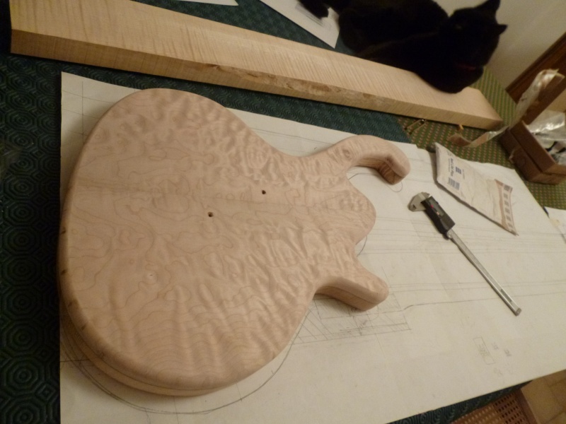

pas fait grand chose ,mais bon c'est déjà ça :aie:

c'est pas grand chose mais c'est joli :app:

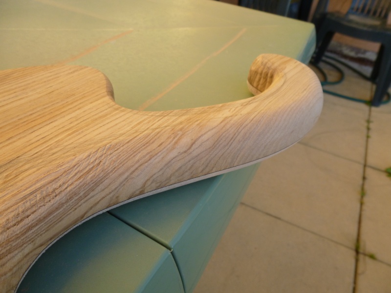

C'est fou comme un quart de rond l'a changé! Ca prend bonne forme :baleze:
Au fait ça sent toujours le frêne?
Pour le manche va falloir trouver autre chose, Bag s'est appropriée le bâton :mrgreen:

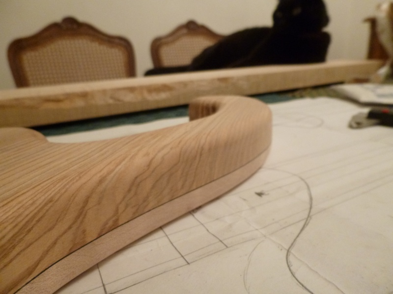

Re: une roya 4 cordes
c'est mort ce manche est inutilisable maintenant :mrgreen:

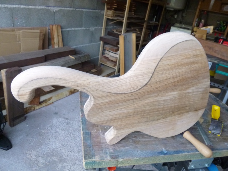

le frene pue toujours :aie: ,est toujours raide à travailler et meme le pommelé c'est la misère :shock: ,j ai poncé la table pour la remettre à plat car à la defonceuse ça arrache donc faut reponcé ect ....(puis j avais la flemme de prendre le U
et mine de rien il y avait pas grand chose et bien j ai pas finis :xfiles: de plus mon joint est moche ? c'est bizarre sur le coté il est bien mais dessus pas top va falloir que je ponce encore (peut etre des fibres arrachées au dessus ?)
sinon demain si j ai le temps cavité electro et surfaçage du dos (il y a pas grand chose mais quand je vois le temps que j ai mis sur le pommelé :siffle:
puis après je reflechis pour faire mes caches micros (je ferais la defonce quand j aurais les caches )
Mouaip avec les contrefils dans tous les sens, ça ne doit pas être évident...
En tout cas le mince filet qui sépare le corps de la table donne un contraste des plus ravissant :linux:
vraiment beaux tes bois, le frêne est vraiment beau, a se demander si c'est vraiment du frêne :shock:
pour le pommelé, le contrefil et autre amusements : rabot a dents.
6ri.l a écrit :vraiment beaux tes bois, le frêne est vraiment beau, a se demander si c'est vraiment du frêne :shock:
J'ai du frêne olivier, c'est exactement ça : le veinage de la partie "olivier" du coeur diffère complètement du veinage "typique" du frêne, il n'a pas les énormissimes veines qui absorbent fondur et verni à outrance, et pour ce qui est de l'aspect, c'est très très beau...

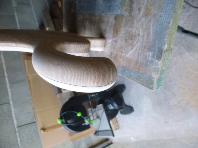

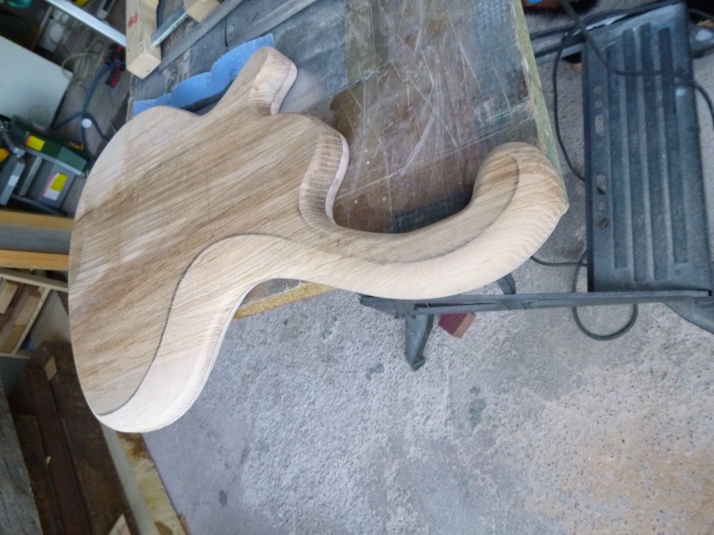

j a commencé à regarder ce qu il y à enlever :shock: (là c'est moins que la réalité )
pas qu'un petit peu :siffle:
et comme c'est dimanche matin on va eviter la defonceuse et la scie circulaire :aie: donc je reflechis à mes bobine pour pouvoir sortir mes caches (ce serait con que le bobine rentre pas dedans :fessee: )
je fais une plaque incrusté le père ritter il s'enbete pas il la pose dessus point barre (à 5000 roro le bout il pourrait se donner un peu plus de mal :roll: )

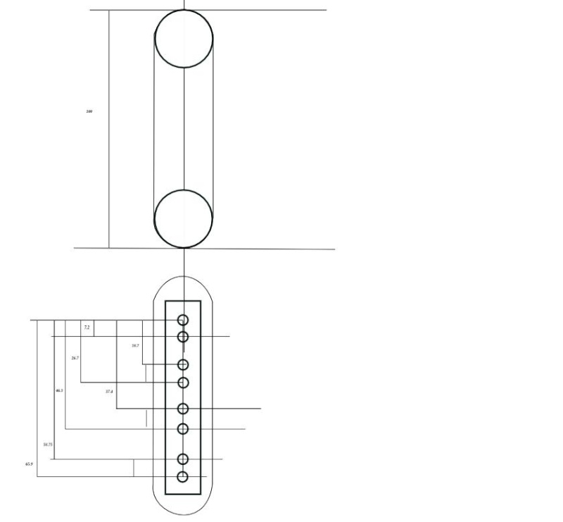

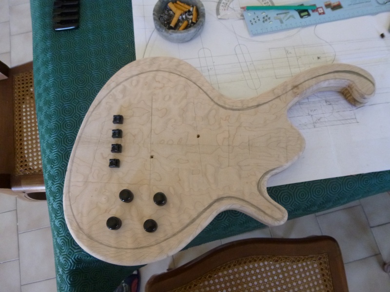

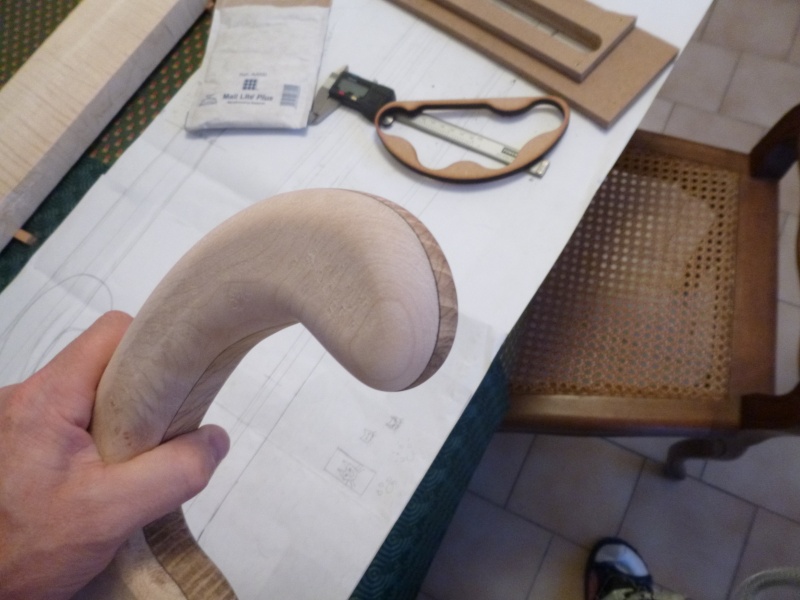

:aie: après une sacrée prise de tete à convertir du pouce en mm
ça donnerait ça mais en fait la bobine me parait trop grosse pour mon cache (surtout en longueur)
je peux eventuellement rallonger un poil genre 5 mm mais pas trop non plus

ludobag a écrit : le père ritter il s'enbete pas il la pose dessus point barre (à 5000 roro le bout il pourrait se donner un peu plus de mal :roll: )
c'est exactement ce que je me dis a chaque fois que je vois une Ritter....je trouve ça quand même abuser.
sinon.....tu fumes trop :wink: :prr:
pour les pouces en mm, pas dur, 1 pouce fait 25,4mm.

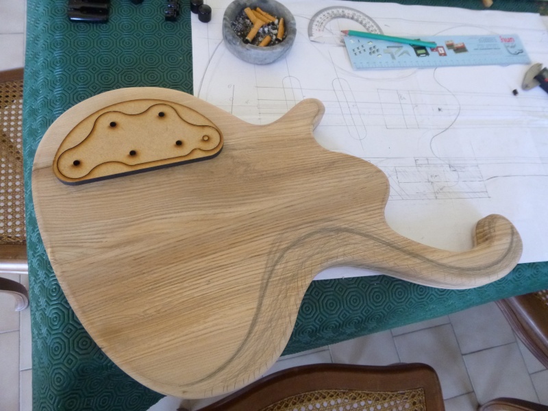

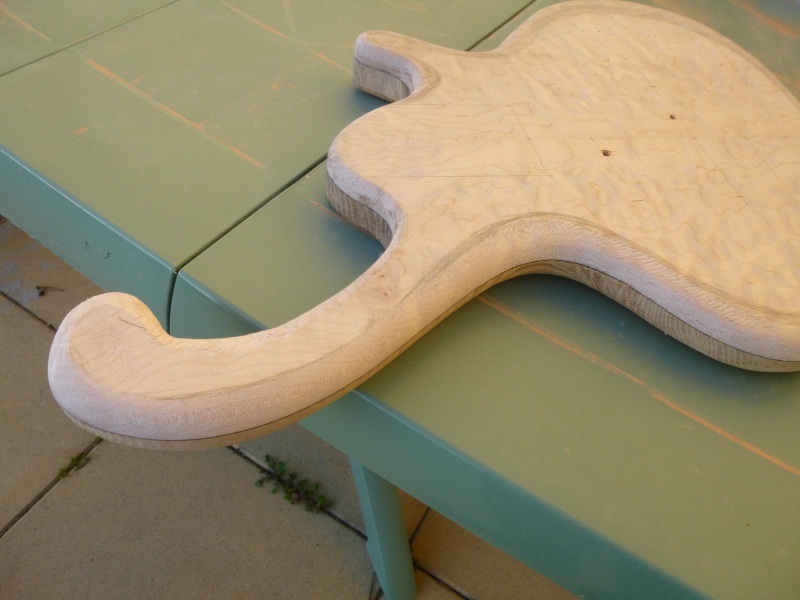

bon comme j ai reflechis j ai pas foutus grand chose (mais bon c'est pas du temps de perdu il faut bien que je fasse mes micro et mon chevalet :fessee: )
surfaçage des 2 cotés (comme prévu ça m'a arraché le pommelé :roll: )
puis j ai commencé ça pour voir l’étendu du boulot :viking:
j ai fait juste un bout de la corne ,j en ai marre je voulais faire la bouboule mais c'est trop tard et puis faut en garder pour la prochaine fois 8)
moralité j ai compris pour quoi il fait des plaques electro par dessus :aie:
je vais en avoir pour moultes heures :sm:

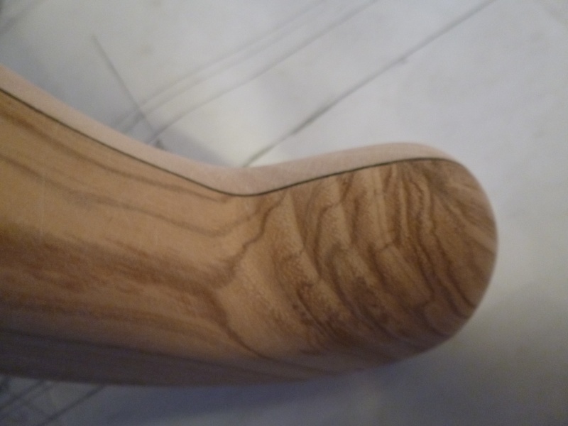

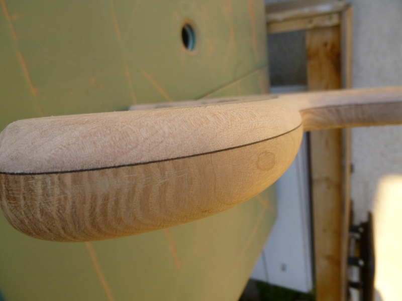

j ai eu à peu près une heure ce soir :linux:
donc on s'attaque à la bouboule et chanfrein de bidou

Pfiouuuu ! Bon je suis pas fan des basses biscornues mais faut avouer que c'est bigrement beau de la voir avancer ! Chapeau bas m'sieur :app: !!!
JAZZ_PR
Messages : 1689
Localisation : Grenoble
Message par JAZZ_PR »
Et ben, Ludo, c'est touchy !!! :app:
Tu dois avoir peur constamment du coup de râpe de trop, non ??!!
....mais, c'est super beau !!

C'est presque dommage que tes traits de repère soient condamnés à disparaitre, je trouve ça plutôt chouette :mrgreen:
des coups de rape en trop il y en a deja mais bon je m'inspire je fait pas la copie au mm non plus (de plus il me semble bien que les originale il n y en a pas 2 de pareils)
puis ça l'allège parque :aie: elle est lourd la minette et elle pue :sm:
ludobag a écrit :des coups de rape en trop il y en a deja mais bon je m'inspire je fait pas la copie au mm non plus (de plus il me semble bien que les originale il n y en a pas 2 de pareils)
Je ne doute pas du fait qu'elle ait une sacrée gueule au final parce rien qu'en l'état, j'en ai blindé mon clavier de bavouille... :photo:

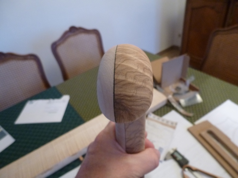

opération bouboule
:aie: j ai pas fini l'erable est raide le frene est raide ,pue et en plus creuse en fibre molle :siffle:
