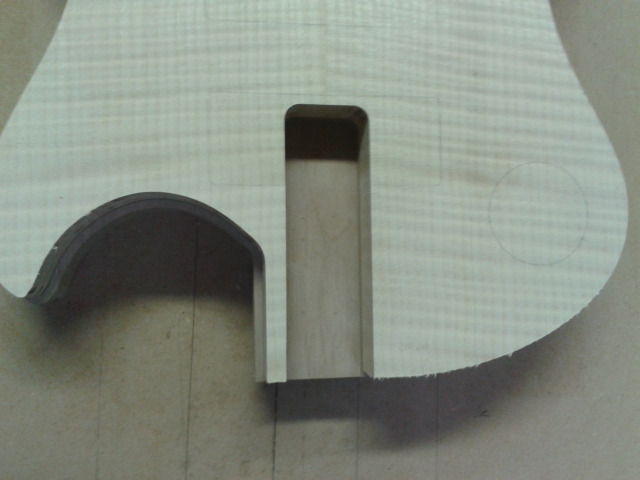

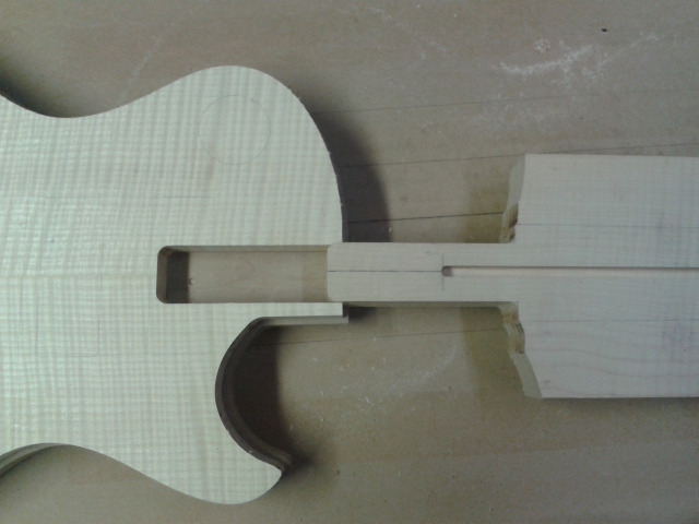

1 Feuillure
Quand je disais que c'était gavant d'avoir à faire un côté, puis l'autre, ça l'est d'autant + quand j'ai un écart entre les 2 :pac: (j'avais qu'à bloquer mon réglage :oops: )... on repart pour un tour.

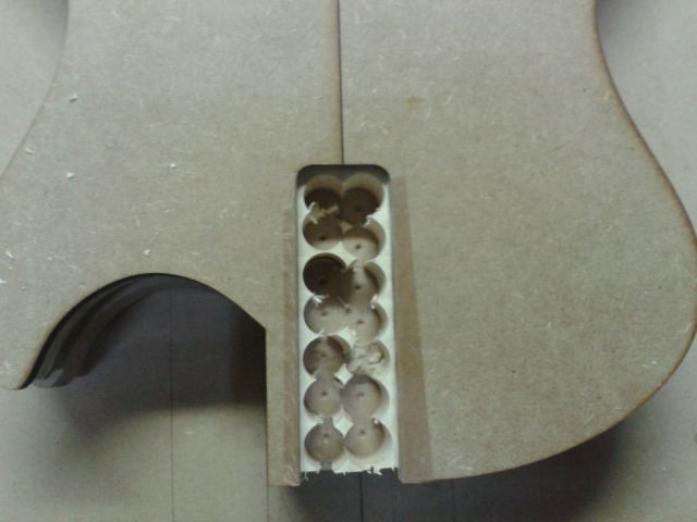

2 Maxi carderon :
3 Défonce du neck pocket
Et là je me rend compte que la feuillure n'aurait pas du être faite avant, mauvais planning ! Pas simple de positionner le gabarit alors que je n'ai plus de bords :roll:
Le tenon ne rentre pas, normal j'ai rétréci mon gabarit avec du scotch, mais pas le courage d'ajuster ce soir

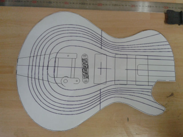

J'ai aussi fait mes lignes de courbes sur papier

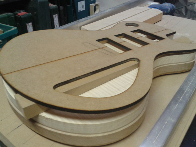

et fait des cales avec une pente de 3° pour faire les défonces micro
Même bien scotché ça ne me dit rien du tout ce gabarit suspendu :?
Je pense qu'il vaut mieux d'abord faire la pente sur la table et ensuite les défonces micro.
Je me débrouillerai pour faire le galbe sur la table en U

Il y a un truc que je ne pige pas pour tes défonces micros: tu cherches à faire des défonces avec un angle ? défoncer le fond de l'emplacement micros avec cet angle non ?
Mais, sauf si j'ai rien compris, il y aura des entourages de micros qui eux seront fixés sur la table, donc // au plan de la table, ou bien avec un angle , et les micros seront fixés dessus non ? Ils devraient suivre le plan entourage /table. Pourquoi vouloir faire le fond des défonces avec un angle ? A moins de vouloir fixer les micros directement dans le fond de la défonce, et même là, si tu veux que le plan des micros suivent le plan des cordes, il suffit de les incliner un peu en mettant soit un bout de mousse plus gros côté "chevalet" voir une petite cale...
Ou alors j'ai rien compris ce qui est fort possible :D

Ah oué, ok, mais même, moi je collerais une cale en biseau sur le fond de la défonce et défoncerais à plat plutôt que de jouer à défoncer avec une cale sous le gabari sans être sur que ça tienne... Je trouve que c'est s'em****** pour pas grand chose...

Une cale penché dans une défonce droite... ça va pas servir à grand chose si les côté bloquent le micro.
J'ai fais les cales, car ça me semblait possible mais à la vue du truc c'est trop risqué. :?
Je vais faire l'inclinaison de 3° du plan micro sur la table et ensuite de ferais mes défonce tout simplement. :wink:

en fait c'est pas sous ton gabarit qu'il faut mettre tes cales mais sous ton corps, et tu suspend ton gabarit à plat sur deux tasseaux. c'est plus sécure :)
