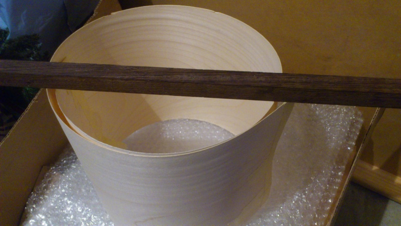

Je suis allé récuperrer le placage chez Blaireau (merci encore
) Par contre je le mettrais en place seulement lorsque j'aurai collé la table, histoire de pas refaire la même boulette :siffle:
J'ai aussi un ami qui m'a procuré un carrelet de wengué pour faire le chevalet (celui que j'ai doit plutôt être pour guitare finalement...)

J'aurais collé le placage d'abord, avant la table...

Pourquoi ?

Il y ara une "marche" sinon, du á l'épaisseur du placage.

Normalement non, je vais d'abord affleurer la table avant de le coller, et par après il y aura un filet tout autour...

Du coup tu va adfleurer la table trop petite non?

oui et non, je vais l'affleurer avec le corps comme ça, et ensuite le placage viendra recouvrir les chants de la table.

Je ne comprends pas pourquoi tu dis qu'il faudra affleurer la table trop petite ?
comme il y aura le filet, faire l'un ou l'autre ne changera pas grand chose, par contre, coller la table et l'araser, puis coller le plaquage sur le pourtour, ça fera un flanc plus homogène pour faire la rainure du filet, enfin moi aussi je ferais dans cet ordre.
En tous les cas, j'ai profité de la rencontre avec Chipo pour voir l'instrument, c'est du joli taf, et j'ai été sidéré par la légèreté du corps .... comme Chipo a été sidéré par la lourdeur de la blairotte :mrgreen:
