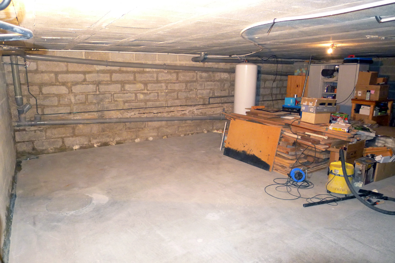

Bon, aujourd'hui gratouillage de mur, plafond et "gouttière" de la dalle côté cave.
Va falloir que je fasse un peu de plomberie pour mettre au propre quelques bricoles.
Toujours ce foutu tuyau qui vient de je ne sais où ...
Et un coup de pistolet plus tard (sur les joints principalement) avant passage au rouleau

Et hop !
Dimanche, peinture complète en blanche, murs, plafond et sol.
Un petit tour chez le suédois en kit et remontage de la table de mamie :mrgreen:

Et là où on voit le gain en lumière ...
Premières photos en 400 + flash (1/60 f/2) puis avec la première couche 200 + flash (1/60 f/2) et sur la fin, en 160 sans flash (1/60 f/2) ! :linux:

Comme je n'ai pas d'apport de lumière naturelle, il faut faire en sorte d'avoir le moins de pertes possible au niveau de la lumière artificielle.
Du coup, comme je l'avais expliqué dans le topic sur la lumière, avoir des surfaces claires (blanches idéalement) permet de gagner énormément en luminosité.
Pour exemple, le futur atelier va faire 5m80 x 3m60.
Le sol et le plafond en béton, les murs en lambris.
Si je place un luminaire basique au centre de la pièce (tube fluo de 49W), à 80cm (plan utile) j'ai 112 lux moyen avec une uniformité merdique de 0.204 (en gros, une tache de lumière faiblarde).
Je peint le sol, le plafond et le murs en blanc, toujours avec la même source de lumière. Je monte à 234 lux moyen avec une uniformité de 0.504 ...
Je vais réfléchir à ce que je vais mettre comme sources lumineuses pour l'atelier, car il faut avoir beaucoup de lumière, sans être trop ébloui, avec une bonne uniformité, pas ou très peu d'ombres portées et un indice de rendu des couleurs correctes ... la mise en pratique du topic éclairage en somme :mrgreen:

Tu fais des mesures au luxmètre ? T'es pas un peu... euh... :mrgreen:
- Messages : 14877
Re: Aménagement sous-sol - Débuts des hostilités
Non, ce n'est que la simulation, mais ça se vérifie également à la mesure
