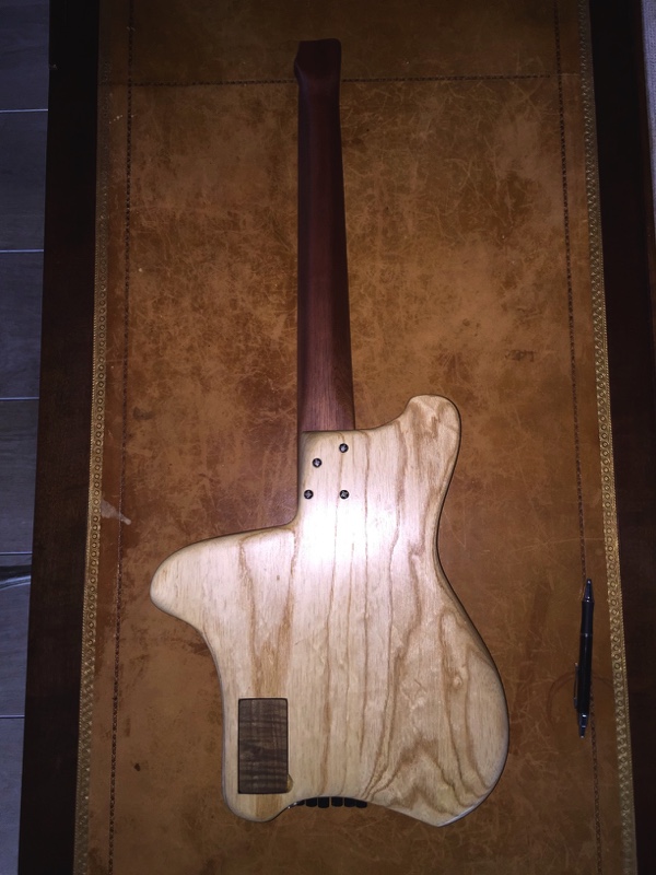

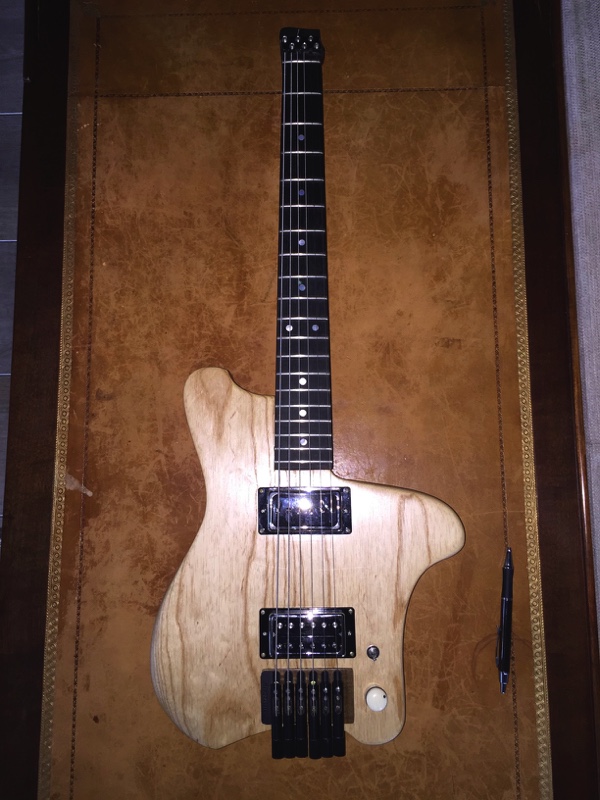

voici la guitare finie.
De dos
De face

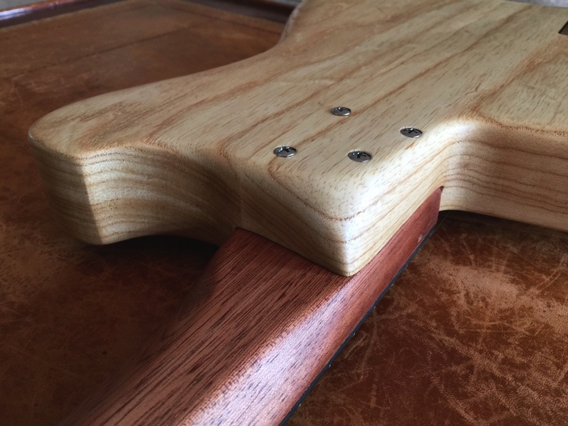

Jonction manche corps, pas mal

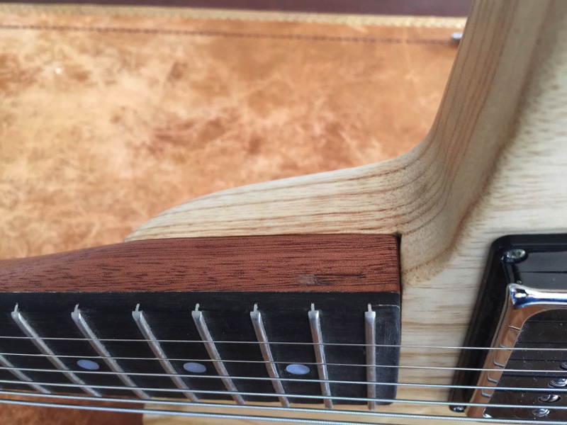

Mais vu de côté moins bien il y a un trou, et un pet sur le manche, un coup de rabot à contre fil... :-(
Content de mon talon

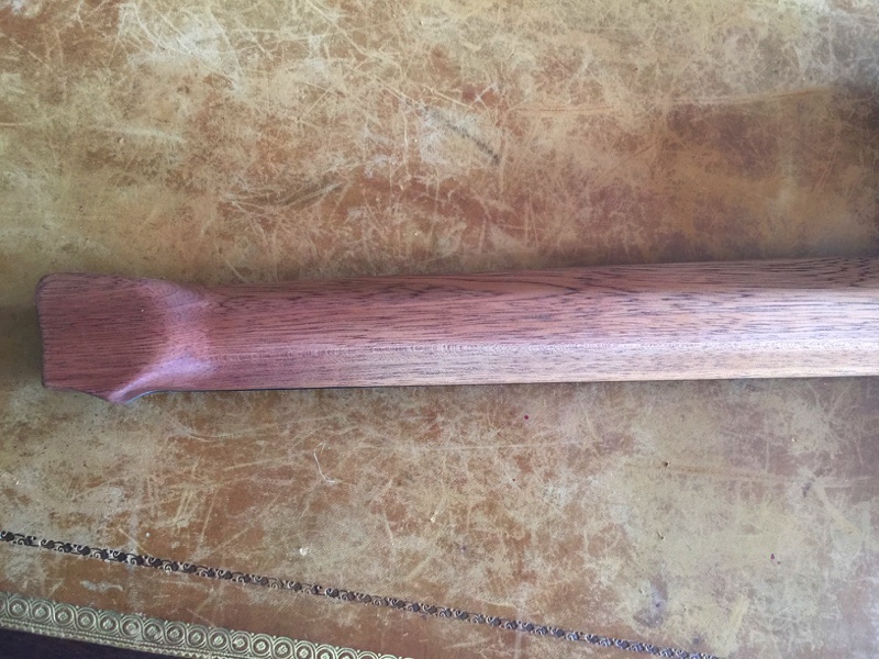

Et de mon manche à l'arrière. Profil d'après strandberg, très agréable en fait.
Avec le cordier, elle tient droit tout seul :-)

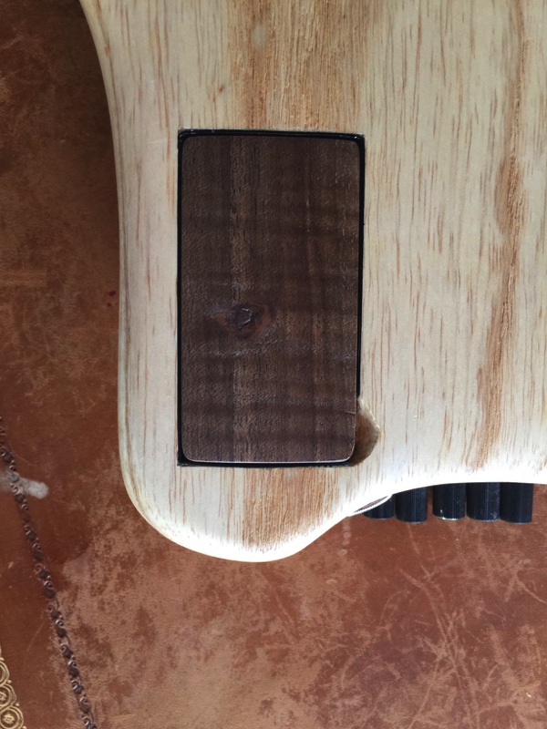

Pas content de mon cache electro :-( mais j'ai lâché l'affaire.
J'ai essayé un binding, mais c'est moche et mal fait...
Bon ça rempli son role...

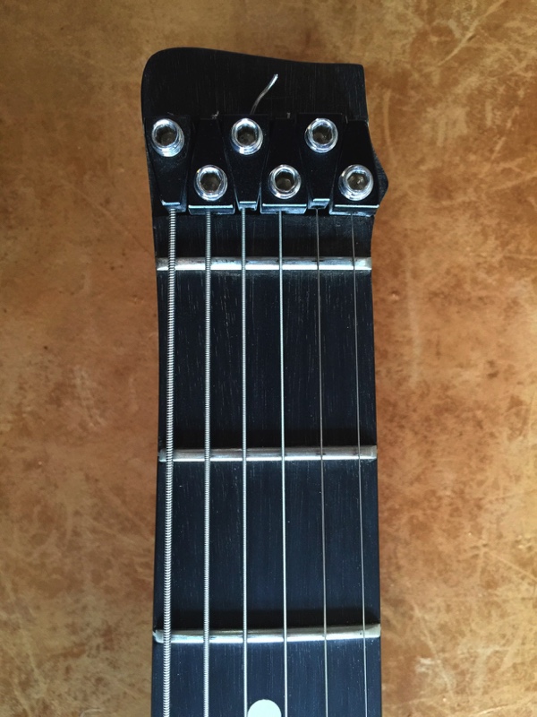

La tête. On voit mon erreur sur la première case basse, j'ai trop creusé le côté du manche.
Il y a un creux, mais ca ne gène pas le jeu...
J'étais gêné par la tête pour continuer droit les coups de rabot sur le côté...
Il faut que je réfléchisse à comment faire ça...

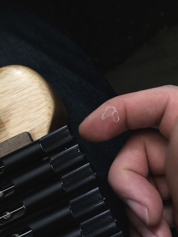

Et OUI les méca Strandbger c'est dur dur à tourner ! surtout quand on met du 12-56...
J'ai voulu des cordes costaud pour un bon son malgré le diapason court.
Après quelques longues minutes d'accordage / désamorçage / réglage / accordage...
j'ai senti une brulure, j'ai cru que j'avais une écharde...
Après quelques jours, voila une bonne grosse ampoule...

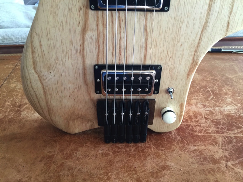

Elle sonne pas mal c'te p'tite bête :D Par contre c'est moi ou tu as une action de l'ordre de l'"énorme" vers les aigus ??
Junah
Messages : 6081
Re: Guitare de Voyage, ampli et enceintes intégrées
Message par Junah »
FingersOnFire a écrit :Par contre c'est moi ou tu as une action de l'ordre de l'"énorme" vers les aigus ??
+1 j'ai eu la même impression, j'ai oublié de l'écrire.

- pour l'Action, il faut se méfier des images, la guitare est TOUTE PETITE !

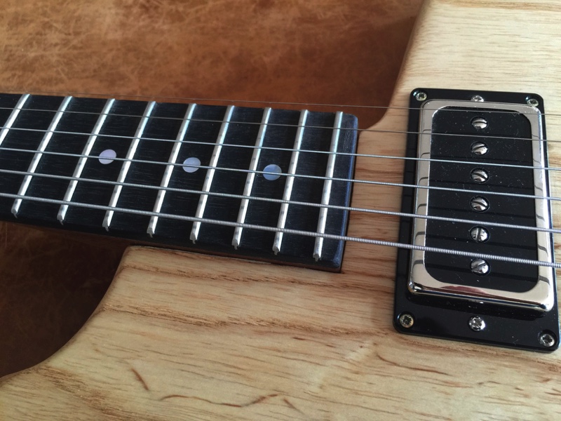

C'est un diapason 24', la guitare mesure 70cm au max de long. Le manche fait 45 cm. Ca change les perspectives...
J'ai 3mm à la 12ème frette entre le mi grave et la frette. C'est relativement haut mais j'aime pour faire les bends...
L'action vers le filet... y'a pas de sillet :-) c'est une 0 frette !
Bref ca me parait pas absurde comme action...
Je laisse un peu la guitare se faire et j'essayerai un réglage plus précis plus tard. je peux travailler un peu sur l'angle du manche et donner un petit arc concave au manche...
d'ailleurs c'est top le zero frette. Plus je lis des choses dessus, (pas mal de bêtises aussi) plus je trouve ça bien. Faut gérer l'angle (lateral) des cordes selon les mécaniques derrière mais je pense que ma prochaine sera zero frette.
