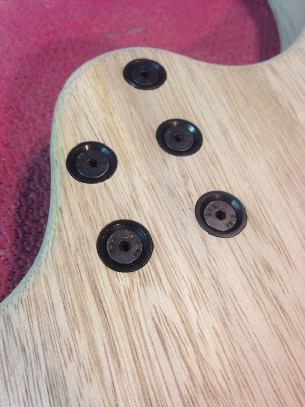

Bon voila j'ai tout découpé sur ma "non tête". Y a plus rien. si je coupe plus, je tombe à la 12eme case LOL.
On verra ce que ça donne pour la volute au moment du galbe du manche.
Sinon ce soir j'ai fais les trous pour les vis de manche. Petite subtilité, j'ai fais ça avant de faire la défonce du manche. Comme ça je suis sur de pas avoir d'éclats au fond de la défonce du manche.
Il faut que je trouve de jolies vis à mettre. Peut être des vis inox. Avec les rondelles noires ce serait pas mal je trouve.
Ciao

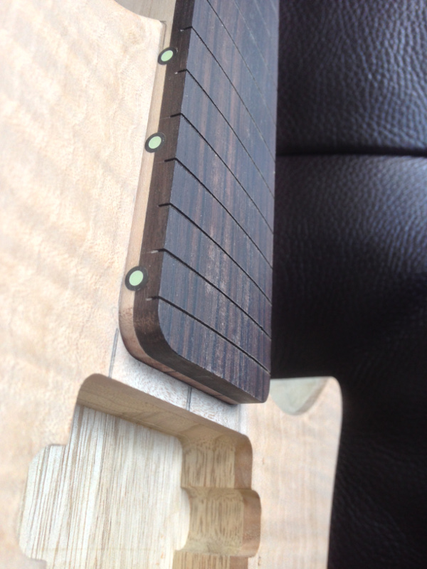

Aujourd'hui j'ai fais :
- Alignement du manche
- Défonce du corps pour le manche 16mm de profondeur.
- Pose des insert M5 dans le manche
- Buvage d'une bière après cette grosse épreuve LOL
La suite dans le bon ordre :
- Galbe du manche
- Pose des frettes
- Positionnement et défonce du chevalet
photo :
Ciao
