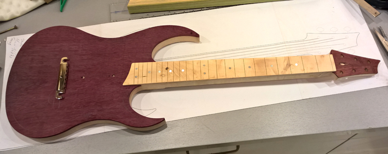

FingersOnFire a écrit :Comment t'as fait ton compte :shock: Je veux bien que la loupe le fil soit dans tous les sens, mais quand même :shock: Tu l'as mise en porte à faux ?
Ah ouai, en fait tu ne lis pas ce que j'écris ... :green:
FingersOnFire a écrit :Par contre si tu veux que les motifs ressortent bien, vaut mieux un vernis qu'une huile.
Je peux quand même faire une sous-couche de Danish ?
Bon, sinon je m'en sors plutôt très bien !
Le seul endroit où ça se voit ...
Du coup, avec cette énergie nouvelle, j'ai fait le canal truss !
Et le tit trou au bout
Et sinon, pour l'histoire des mécaniques.
Et voilà la boulette (encore une ... à croire qu'il débute le mec).
Je pense que je vais bidouiller les mécaniques pour virer une des deux vis (en l’occurrence, celle qui dépasse).. mais faut que je vois avec madame avant
Bon, et quand même, la tite photo pour le plaisir :)

Et en inversant les mécaniques ? (celles de gauche à droite et lycée de Versailles)
Messages : 14895
Re: Sulka - Hollow Body short scale - Démarrage
C'est pire ;)
Messages : 3745
Dommage....
Mais faut dire que tu fais jamais de plan aussi... :green: :green:

Prends des mini mécaniques, les gotoh sont pas chères
Messages : 14895
Ben non, le cahier des charges est avec celle-ci, ça sera celle-ci.
archpat a écrit :Dommage....
Les plans c'est bien mais faut voir avec le matos en main, et pour le coup, je n'ai pas vérifié ...
Mais c'est qu'il me prend pour un lapinou de 6 semaines en plus :green:
J'aurai peur quand à l'adhérence du vernis après... Et pour le coup ça n'aurai pas grand intérêt de passer une huile avant un vernis.
Sinon c'est cool la réparation est super discrète, bien joué :linux: AU pire si tu veux la planquer complètement, filets !
Messages : 14895
J'y ai pensé aux filets ... faut que je vois avec Miss, et me faudrait un tangniper !

Tu peux le faire au dremel avec la méthode Pedro !

FingersOnFire a écrit :Tu peux le faire au dremel avec la méthode Pedro !
Moins d'un quart d'heure pour l'ensemble des frettes. Résultat garanti !

Et si tu limais un peu le bord de chaque mécanique pour corriger?
Bon et il y a pire comme erreur, j'en connais qui bouffent la moitié de la guitare en faisant un simple copiage hein!
Quant à la réparation, la vache c'est nickel! gg!
A bientôt!

Messages : 2103
Localisation : Lyon
Message par Had »
Ces mécaniques sont vraiment jolies mais garde les pour un autre projet, c'est sur que d'autres mécaniques iront mieux sur cette tête
