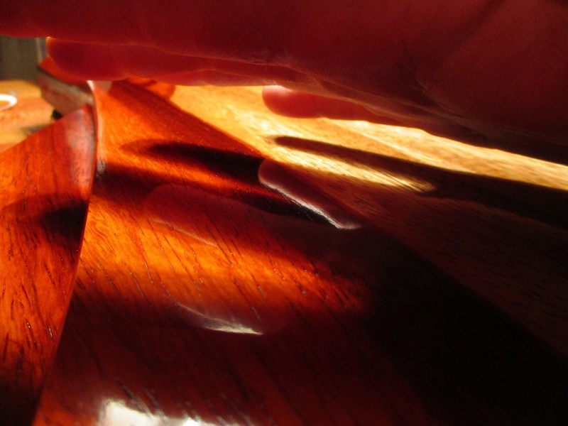

J'ai fait une petit vidéo pour voir le nuage, mais c'est pas hyper visuel mon affaire. J'ai essayé de faire différents mouvements à différentes vitesses pour qu'on arrive à le voir. Et ouais moi je vernis au tampon, et je filme en même temps

Merci pour la vidéo, c’est plus concret cette histoire de nuage. C’est bien la trace du tampon qui disparaît au bout d’une seconde ?

Des fois moins, ça dépend de comment j'appuie. Mais c'est ça, c'est l'espèce de reflet qui s'estompe en suivant le tampon. Et c'est plus visible sur les parties plus foncées, en rouge.gaffophone a écrit :C’est bien la trace du tampon qui disparaît au bout d’une seconde ?

Et le tour du propriétaire, on voit au début les espèces d'ondes bizarres à 45°sur la table, sur le duramen. Mais le padouk au tampon, pores ouverts, je suis foutrement fan......
