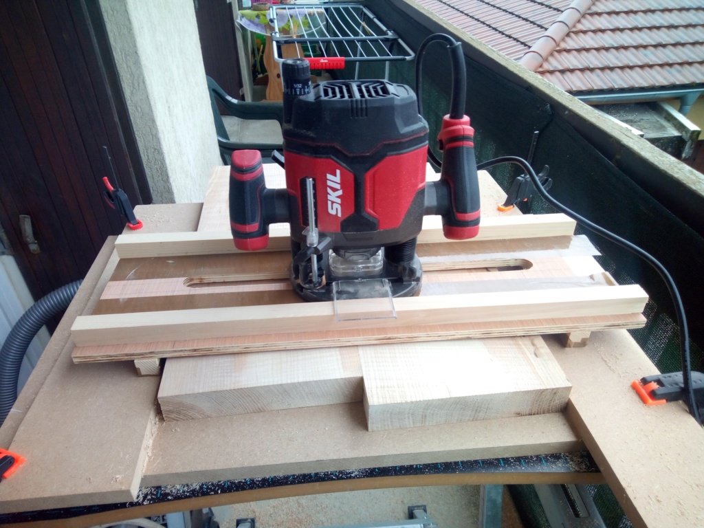

Ah punaise, je suis allé à brico à côté de chez toi en début d'après midi, je viens de finir mon "plateau guide" pour surfacer le corps de la gratte à la défonceuse.
On voit ça en Mp.

Bon étant isolé chez moi pour cause de Covid et ayant très peu de symptome, je vais pouvoir avancer sur ma gratte.
Hier, j'ai donc testé mon "plateau" à raboter afin d'avoir la même épaisseur pour la corps partout.
L'opération s'est bien passée mais au final j'ai enlevé pas mal de matière et me retrouver avec un corps de 36.5mm d'épaisseur (j'ai enlevé presque 3mm).

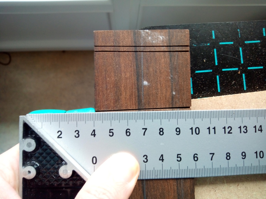

Allez on continu au menu rabotage de la touche à la défonceuse, malgré les réglages que je pensais précis, j'ai encore enlever trop de matière, je voulais passer de 9.7mm d'épaisseur de touche à 06 mm et bien je suis à 5.5mm.
Je suppose que comme pour le corps, je ne rectifie pas non plus l'épaisseur du talon de mon manche?
Sinon, autre boulette, je ne m'en étais pas rendu compte jusqu'à aujourd'hui, j'ai une rainure de frette qui n'est pas perpendiculaire à l'axe de la touche, il s'agit de la rainure pour la 1ère frette.
Est-ce que je peux le rattraper si oui comment, car je l'ai vu à l'oil et je pense qu'avec la frette posée ça va se voir encore plus??

L'épaisseur de ta touche n'a pas grande importance à part si tu utilises un sillet particulier qui demande plus de précision. Aubesoin tu peux intercaler un placage entre ta touche et ton manche, ça peut même faire chouette sur les côtés.
Le slot c'est plus chiant car vu que t'as juste un peu d'offset, ta scie va vouloir naturellement suivre ce "guide" et tu vas probablement te retrouver avec une belle tranchée. Je crois que j'essayerai de combler d'abord à epoxy + poussière de bois avant de refaire le slot comme ça au moins y aura pas de "faux guide"

Glooby a écrit :L'épaisseur de ta touche n'a pas grande importance à part si tu utilises un sillet particulier qui demande plus de précision. Aubesoin tu peux intercaler un placage entre ta touche et ton manche, ça peut même faire chouette sur les côtés.
gema1831 a écrit : Tout à fait et j'ai jeté la touche et refait une autre.... :triste:
Si, je pouvais éviter de jeter la touche..
Je n'ai pas d'epoxy, je peux utiliser de la cyano ou colle à bois + sciure pour combler la futur tranchée?
Messages : 7817
Re: 1er projet : Superstrat
Je comblerais le trait de scie avec un placage.
Le placages les plus courants font 0,6mm; à un ponçage près une petite languette avec un peu de colle à bois fera très bien le taf.

Enrico a écrit :Je comblerais le trait de scie avec un placage.
Arff, je crois que j'ai empiré le truc, j'ai réussi à tirer droit avec la scie à frette mais du coup au plus large j'ai 2mm sur le bord de la touche, sachant qu'une bonne partie va être enlever pour ramener la touche à la largeur.
Est-ce que le technique avec du plaquage peux encore fonctionner? (je dois acheter du placage de tête de 2mm d'épaisseur, je pourrais en utiliser une chute)
