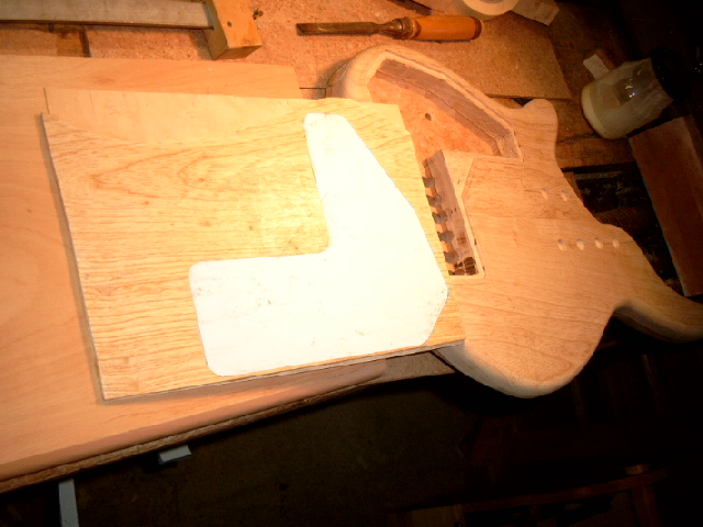

Bon, comme promis, des nouvelles photos :

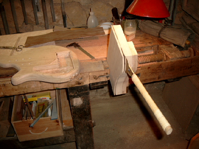

Dabord, la fabrication du cache électronique :
on coupe un morceau de frêne
rabotage avec des jolis copeaux
Selection d'un placage en érable moucheté pour rappeler la tête et la table

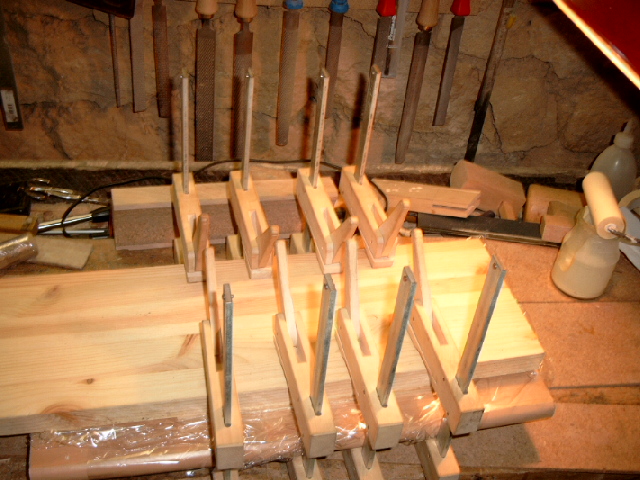

on met tout ça sous presse
et on découpe tout ça
et on ajuste (faut bien que ça rendre :lol: )

J'aime bien tes serre-joints Doc.
Ta scie japonaise à l'air pas mal aussi
tu as mis combien de temps pour découper ton morceau de frene? (on doit parler en heures avec cet outils ou en minutes?)
doc guitar
Messages : 3485
Message par doc guitar »
H.nia a écrit :J'aime bien tes serre-joints Doc.
J'avoue que je ne travaille pas seulement avec la japonaise : :oops: . Comme la scie circulaire ne coupe pas assez profond, je prend la japonaise pour couper le surplus - environ 3-4 minutes ;) . Pour les Klemsia, c'est vrai qu'ils sont très utiles.
Edit: tu ne vois pas le mur avec le support pour mes serre-joints. Je crois que 5thstring est tombé amoureux aussi ;) - photo, quand j'aurais rangé un peu :mrgreen:

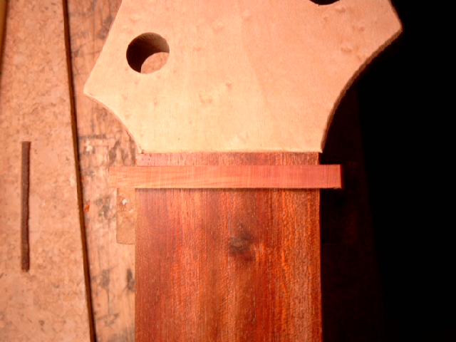

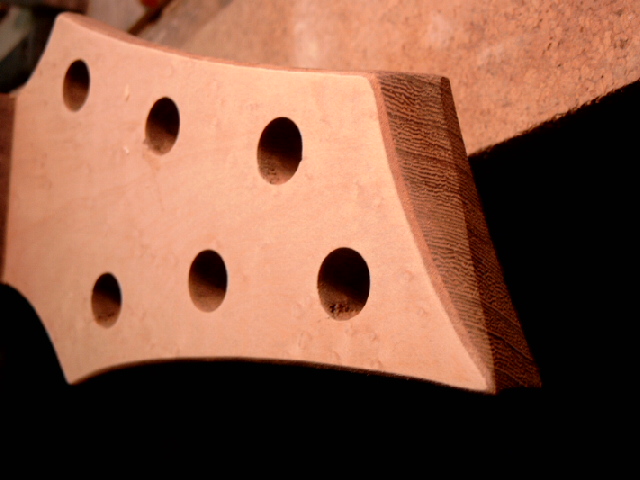

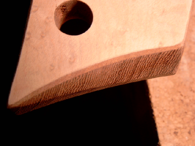

Finition de la tête avec un joli chanfrein pour faire paraître les differents placages

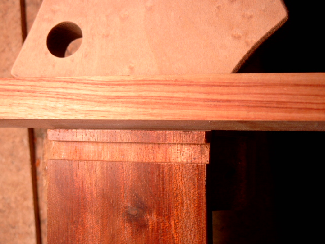

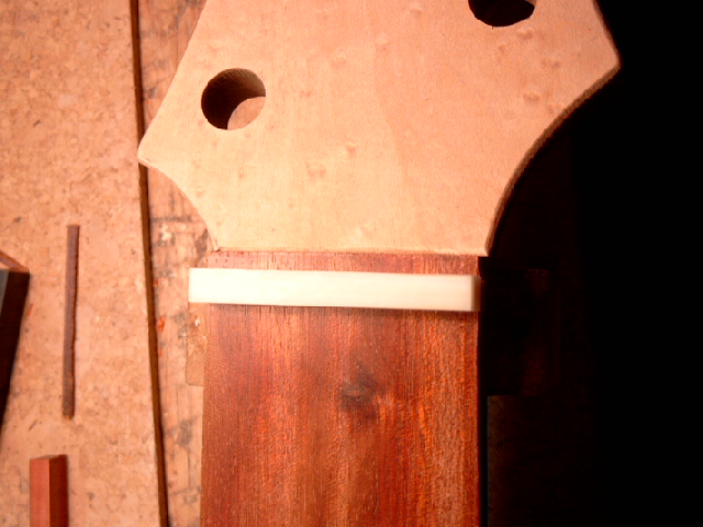

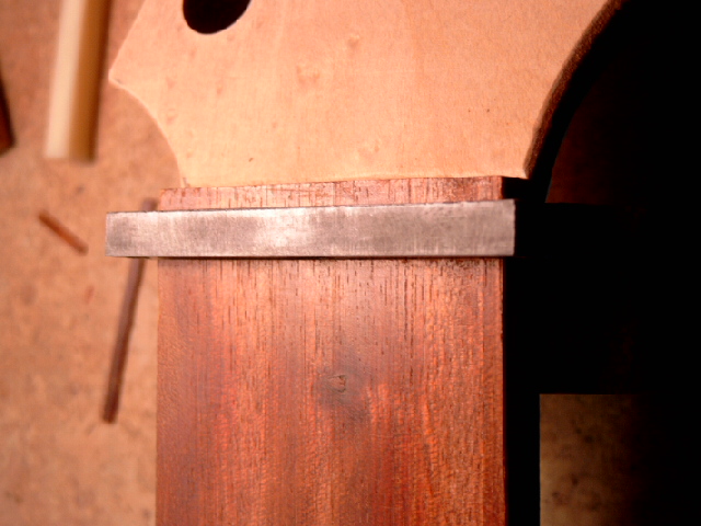

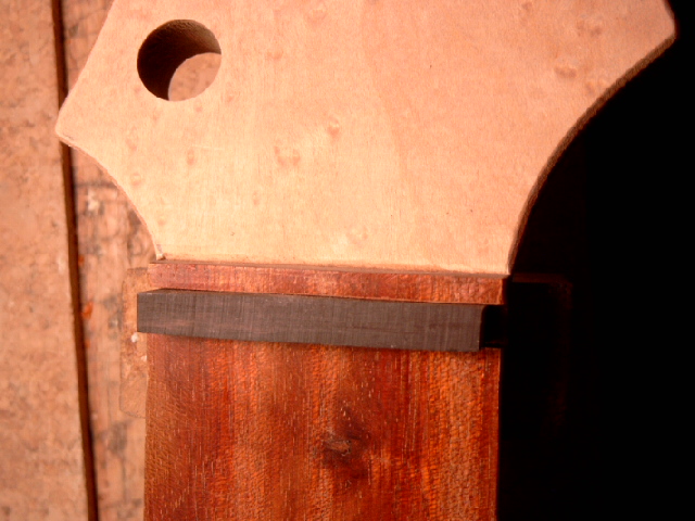

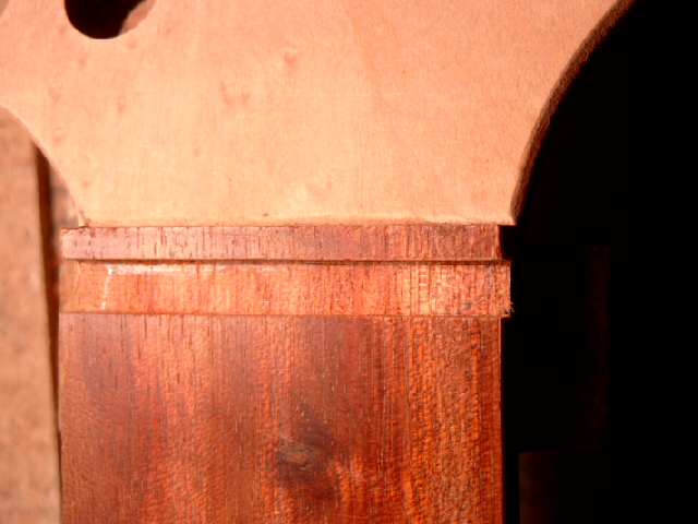

Et pour reprendre le sujet du sillet - ma question reste ouverte (si sa majesté daigne de répondre :lol:)
Voilà la rainure du sillet
Avec l'exemple en graphtech
En travaillant dessus, l'idée est venue de fair le sillet dans le même bois que la touche (mais je ne sais pas ce que ça vaut en sillet, le bloodwood stabilisé)
L'exemple d'un morceau de bois de rose (je ne l'ai pas encore découpé :lol:
Le sillet en os (comme tout le monde le connaît ;) )
Et avec un morceau d'ébène
voilà, voilou, pour pouvoir terminer dans les temps, j'attend la réponse du client :mrgreen:
Babar l'Elephant
Message par Babar l'Elephant »
Personnellement, je trouve le graphtek ou l'ébene sur un plan esthétique plus adéquat avec la touche qu'un banal sillet en os, mais bon... voyons voir ce que le client décide...
Messages : 5115
hum... le bloodwood... ca doit etre top pour avoir les mêmes qualités accoustiques que la touche...
5thString
Messages : 4208
Enregistré le : lun. 26 juil. 2004 16:53
Localisation : Sainte-Foy-lès-Lyon
Message par 5thString »
doc guitar a écrit :Une autre question (avant que je mets des nouvelles photos ce soir ;) ):
Tu souhaites quel type de sillet? J'ai de l'os, du graphtech ou l'ébène (voir bois de rose :P )? Perso je suggère l'ébène pour l'harmonisation du son, mais c'est toi, qui dit :mrgreen:
Hé! Ch'pouvais pas répondre, vu que je n'étais pas ici de tout le weekend!! Ca fait un mois que je n'ai plus d'internet à la maison.... :pac:
Va pour l'ébène. Comme tu le dis, il faut y mettre le sillet qui altère le moins le son des cordes à vide.... J'ai un sillet en graphite sur ma Schack, et j'aime bien, mais je ne sais pas du tout ce que ça donnerait sur celle-ci.

L'idée du sillet en bloodwood peut-être bonne... Il faudrait demander à JP ce qu'il en pense. Il a de l'expérience en matière de bois stabilisé...
