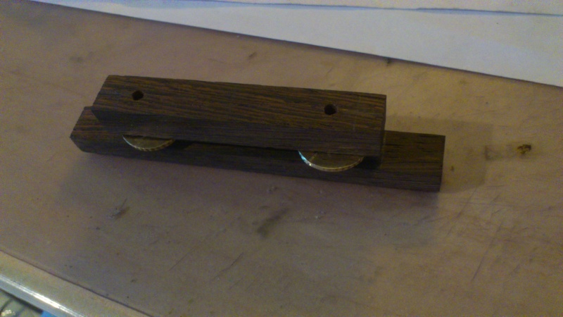

J'ai quasiment fini le chevalet.
Pour les 'écrous' je me suis servis de pièces de 0.10€ que j'ai meulé un peu sur la face puis polie.

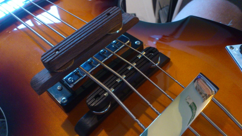

Comparaison avec un vrai :
Il me reste à faire le radius et à incruster des bouts de filet sur les bords des rainures (ils y sont pas sur la Höfner ignition...)

C'est des bouts de frettes qui servent de support sur le chevalet ?
Pas con du tout ça
Pas con du tout ça

Yep :linux:

super l'idée des 10 cents !

tres bonnes idées ! :app:

Le radin, il a pas voulu mettre des pièces de 20 !! :siffle:

J'ai quelques pièces russes qui trainent chez moi, je sais maintenant où tous ces roubles vont aller

Je veux pas faire mon rabat-joie, et je n'ai pas retrouvé l'article de loi, mais je crois qu'on n'a pas trop le droit de bricoler des pièces de monnaie qui ont cours :siffle:
Cela dit c'est très ingénieux :wink:

Jazz_pr le chant des pièces de 0.20 n'est pas cannellé come il faut :mrgreen:
Enrico, je prend le risque :cop:

en passant, il n'y a pas de frette zér0 sur la basse manufacturée que tu as reçu.
sinon Bravo
sinon Bravo

J'ai pas le texte de loi mais je confirme que c'est interdit entre autre parce que si tu détruit de l'argent, tout comme si tu en fabrique, tu change la valeur de la monnaie du pays, qui est fabriquée (je crois, si je dit pas de connerie) en fonction des ressource/réserve d'or nationale.Enrico a écrit :Je veux pas faire mon rabat-joie, et je n'ai pas retrouvé l'article de loi, mais je crois qu'on n'a pas trop le droit de bricoler des pièces de monnaie qui ont cours :siffle:
Par contre avec une monnaie qui n'a plus cours aucun problème.

bon, eh bien on sait maintenant pourquoi l'€ perd de la valeur face au $ .... bravo hein ... tous nos achats chez stew et autres fournisseurs US vont nous coûter bien plus cher à cause de toi ... :pac:
ceci dit, c'est nickel comme idée :mrgreen:
bon job :wink:
bon job :wink:

Pour les pièces vous inquiètez pas, c'est des jetons de caddie avec de la peinture :sif:

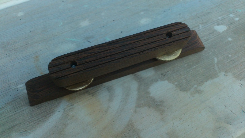

Modifié en dernier par chipo le sam. 25 août 2012 21:51, modifié 1 fois.

tiens, pourquoi ne pas avoir noyé les têtes de tes vis ? tu vas devoir creuser la table pour les loger non ? c'est un peu domage
sinon c'est un joli chevalet, simple et de bon goût :app:
