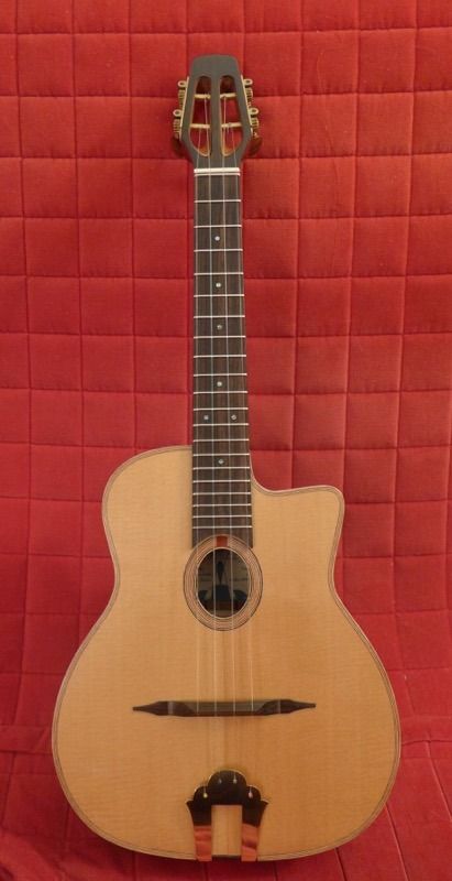

Eh bien, voilà, il est fini. Je le donne demain (enfin, tout à l'heure) à sa propriétaire.
Quelques photos du soir ; j'essaierai d'en prendre demain à la lumière du jour.

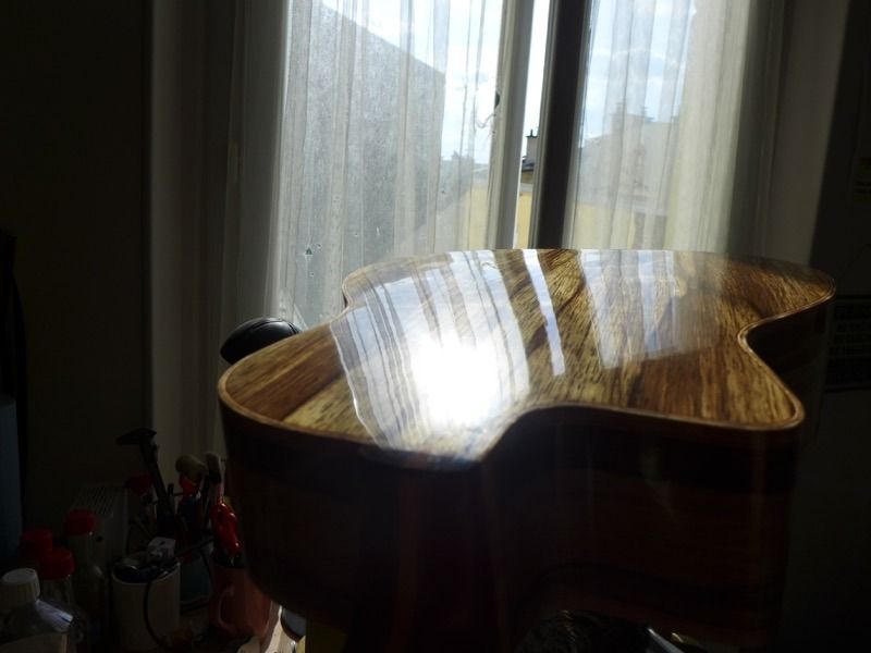

Le polish a fait un truc bizarre sur la table et les éclisses, déposant une sorte de voile blanchâtre qui ne se voit que sous certains angles. Je n'arrive pas à l'enlever en frottant au chiffon doux... Je vais essayer de rectifier ça, mais c'est fort agaçant. Le dos brille bien, en revanche, on s'y voit comme dans un miroir.
Édith me glisse qu'avec juste de l'eau, ça part plutôt bien...
Voilà !

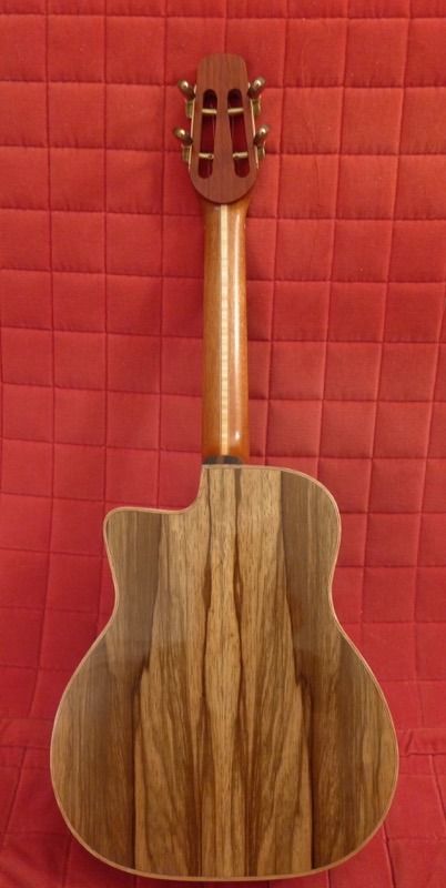

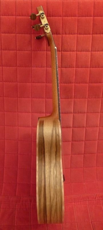

La récap :
Ukulélé concert.
Projet fini le : 12/07/2015.
Jonction corps / manche : tenon-mortaise, finition : vernis tampon, essences : table épicéa, éclisses et fond fraké, manche acajou-érable, filets érable ondé, touche et chevalet ébène de macassar, cordier laiton, sillet os. Particularités : type guitare Maccaferri petite bouche.
