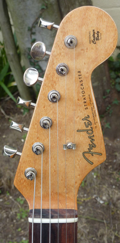

yaurait pas ce putain de decalco fender, j'adhererais completement et je la trouverais superbe :linux:
j'ai vraiment du mal avec les faux.
sinon, rien a dire, elle est terrible :app:

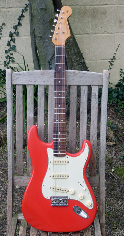

Belle gratte, bien faite, pas fan des findé mais quand même.
Et pis elle sonne :D
C'est enregistré sur le petit Champion 110 ?
Il sonne ce 'ti machin pour un totor, n'est-il pas ?? Surtout quand la membrane a bien vieillie ;)

Gratte magnifique, son magnifique...Quitte à avoir un faux décal, elle mériterait celui du Custom shop!

que nenni enregistré avec pc et émulation sinon j'aurais pas ce son avec le champion malheureusement.C_Pinton a écrit :Bonjour.
Cyrille

elle est plus vrai qu'une vraie, d'autant qu'elle sonne bien mieux avec les lollars tweed, que la touche est plus belle que le corps est plus léger que le vernis est nitro ...... :sif:alf a écrit :yaurait pas ce putain de decalco fender, j'adhererais completement et je la trouverais superbe :linux:![]()

merci mais faut pas exagérer elle est pleine de défaut vu de près c'est ce qui fait aussi son charme et la rend unique :)BIGSTEVE a écrit :Gratte magnifique, son magnifique...Quitte à avoir un faux décal, elle mériterait celui du Custom shop!

ba alors pourquoi avoir fait un faux, si c'est l'autre la fausse?experience a écrit : elle est plus vrai qu'une vraie, d'autant qu'elle sonne bien mieux avec les lollars tweed, que la touche est plus belle que le corps est plus léger que le vernis est nitro ...... :sif:
faut creer ta marque et laisser fender te l'imiter :mrgreen:

ah ouais, pour sonner, ca sonne ! J'adore le rendu, en tout cas. Strat, c'est du classique, ca lasse un peu. Mais comme dit l'agage, on change pas une équipe qui gagne !

bon j'ai un peu mieux réglé le sillet, la hauteur des cordes, les harmoniques brefs je fignoles mais je me demande si je vais pas tout démonter pour la faire briller un chouilla ou la reliquer légèrement ....

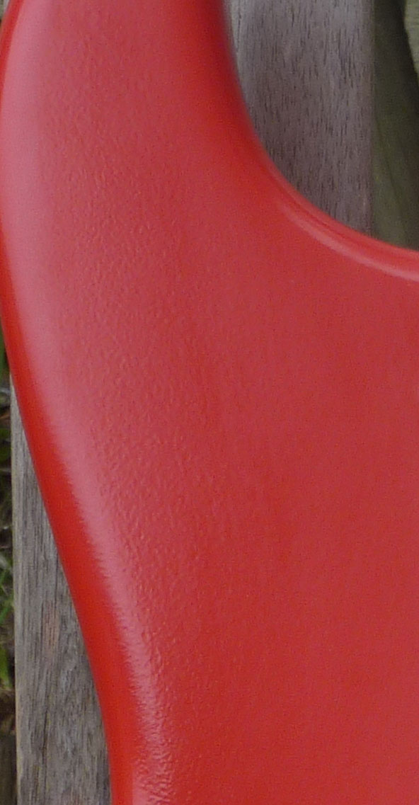

comment je peux faire pour lisser un peu mieux ça ? pate à polir ? miror ? (c'est du vernis nitro) :

vu l'etendue des degats, la pate a polir suffira pas.
faut envoyer mini du 800, peut etre du 600 a l'eau.
mais ca prend des plombes, et faut pas percer le vernis...

bah au 1000 j'avais déjà percé, donc je doute que le 600 résolve le problème ça risque plus de l'aggraver, sur la photo c'est pire qu'en réel je précise, d'ailleurs je ne sais plus si c'est après ou avant que je passe une journée à repasser du grain 1000 au 2000.
je crois que je vais refaire une photo ce midi pour vérifier.

+1 avec alf, c'est les montagnes russes la, on ne polit qu'une surface plane. Et il faut egrener tres legerement, si tu passes une journee au grain 1000, c'est que c'est trop fin!

bref, photos prises ce midi, la première est plus ancienne j'avais reponcer depuis mais ce n'est pas encore ça, donc la pate à polir ça suffit ou pas pour améliorer ça ???? :

en principe, quand c'est pret a finir, c'est déja comme ça.
déja, niveau peau d'orange, on est bien en dessous de la tienne.
apres, pour bien faire, faut poncer 1200 1500 2000 a l'eau puis pate a polir.
ou faire autrement, hein, mais c'est pas bien de niquer un beau vernis pareil en le frottant sur le béton du garage
:viking:

oui bah cétait le cas avant de vernir avec du nitro, mais je vais m'en sortir :) :alf a écrit :en principe, quand c'est pret a finir, c'est déja comme ça.
:viking:
