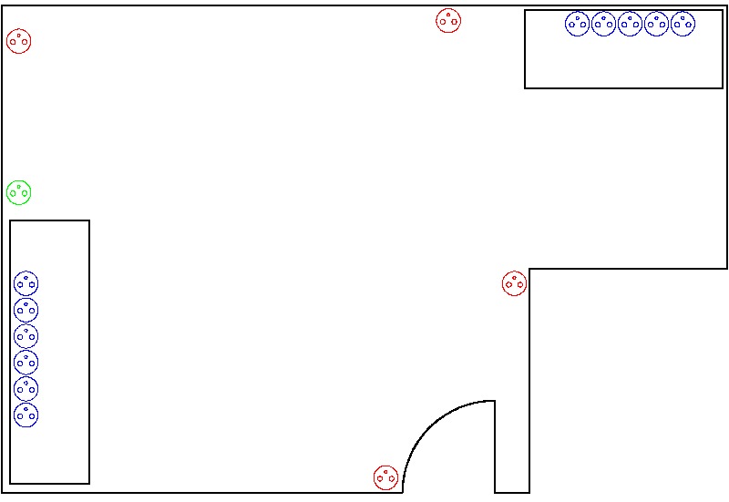

Je te conseil fortement de mettre moult prises ... même si tu n'es pas énormément outillé, tu te rendra vite compte qu'il te manque des prises, crois en un électricien.
Pour un établi, je conseillerais et je ferais un minimum de 4 prises par mètre linéaire d'établi disponible sur le plan de travail avec de la goulotte par exemple, c'est le plus simple.
Ces prises ne serais aucunement comptabilisée dans le total de la pièce.
Sans oublier les prises spécialisées pour la perceuse à colonne ou tout autre appareil.
Je ferais également un tableau dédié à l'atelier.

la prise verte, c'est pour recharger le telephone?
- Messages : 14893
Re: Un nouvel atelier pour Kenz!!!! Question isolation????
Non c'est pour la perceuse à colonne ... une prise de téléphone c'est Orange :mrgreen:alf a écrit :la prise verte, c'est pour recharger le telephone?

BOn ceci dit tu n'as pas tort mais je pense que tu exagères un peu. Enfin, je suis sûr de ne pas avoir besoin de toutes ces prises (ce qui n'est pas le plus cher du reste), mais quand même plus que ce que j'avais initialement compté.
Tes prises rouges quelle différence avec les autres ? PArce que je n'ai pas de 380 à la maison
Et un tableau dédié, c'est quoi ? Un truc qu'on rajoute sur le tableau principal ? (j'ai horreur de l'électricité :mrgreen: )

c'est un peu comme un film ou un livre dédié, mais fixe et avec une seule page.TangerineDream a écrit : Et un tableau dédié, c'est quoi ?

Certes j'ai peut être été un peu sauvage ... mais un atelier demande toujours des prises, c'est un fait ...
Défonceuse - aspirateur - lampe d'appoint ... ça fait déjà trois, et crois moi qu'une multi-prise c'est vite très chiant.
Je suis bien content d'avoir une prise double sur mon balcon!
Ensuite, le tableau dédié n'est pas une image fixe ... enfin presque.
C'est en effet le tableau électrique dédié uniquement à l'atelier.

+1 pour les prises et le tableau secondaire (je fais plus sauter le général quand je fais le boulet).
Pour le tableau et les disjoncteurs, c'est direct de vide-greniers, donc pas cher (mais il faut quand même les inspecter et les tester un minimum).
La prise qui m'est hyper utile c'est celle qui pend du plafond et qui fait que j'accroche pas le bout de bois en travaillant (ou les pieds, au choix).
Si un jour j'ai le courage, je me bricolerai même carrément un bras mobile avec électricité et aspiration, dans ce genre là:

Sinon la différence entre prise bleue et prise rouge sur ton croquis, c'est quoi ?
- Messages : 14893
Bleue = sur établie (enfin au mur mais à hauteur - 1m10 environ)
Rouge = prises normales au sol
Si ton local est assez humide, préfère des prises étanches si ton budget le permet
Sinon, non je ne suis pas anti-alcoolique ... j'adore la bière, la bonne bière, pas la pisse d’âne que l'on nous vend en grande surface :siffle:
