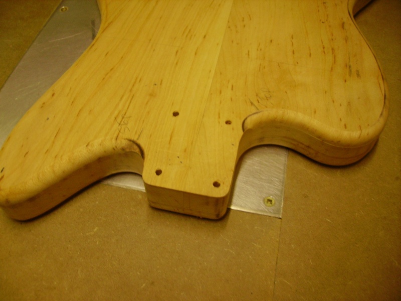

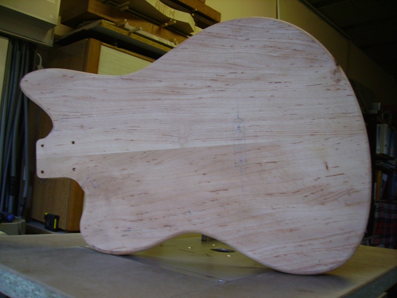

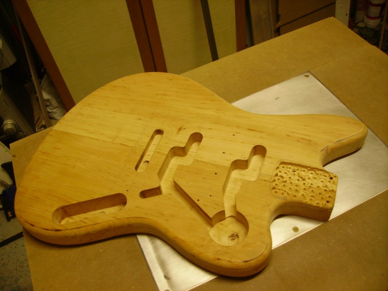

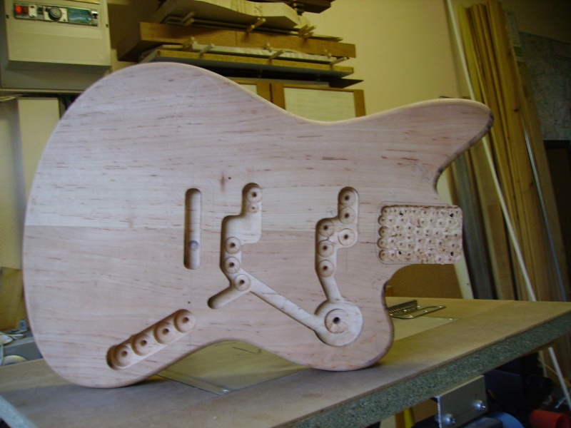

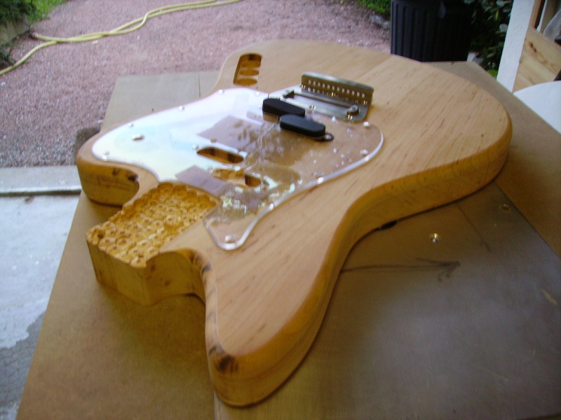

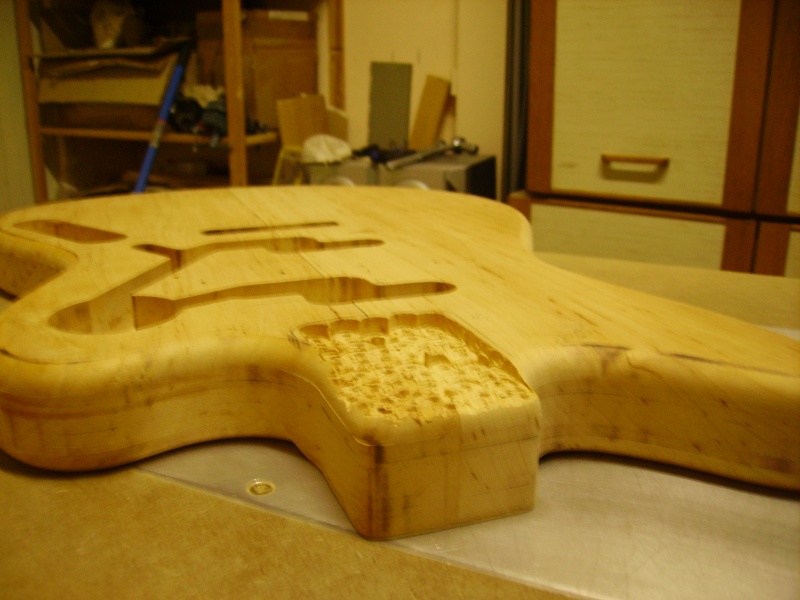

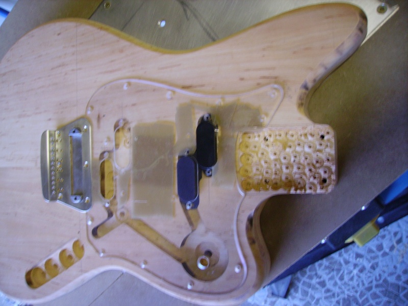

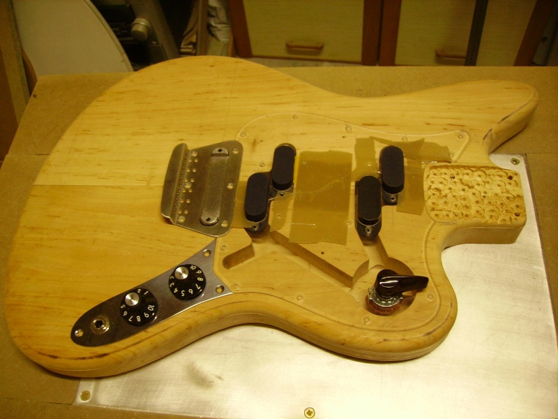

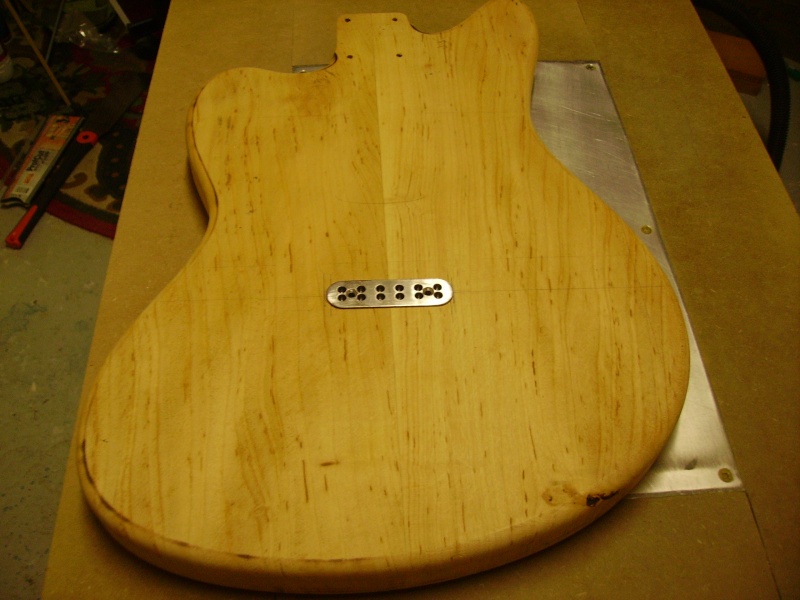

après le bricolage :siffle: je me suis un peu occupé ça me remotivera pour continuer le manche
il m' a gonfle ce machin
donc detourage quart de rontage et debut des défonces il y a que celle du chevalet qui est fini les autres fallait que je mette une fraise plus longue et puis il se fait tard
gabarit visser c'est carrement 1000 fois plus pratique car les 2 heures pour le decoller

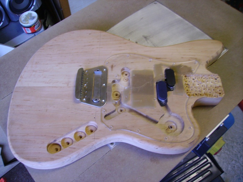

ce petit montage avec ma plaque d'éssai m'a permis de voir que les micros grave sont un peu serré dans leur logement demain je mettrais un peu d'espace
une autre pour la forme
à part ma fraise à copier j en ai pas une qui coupe
une affleureuse toute neuve pas fini d'etre payé qui juste bonne pour couper du medium le 1/4 de rond pareil
(j en ai une bonne d'affleureuse mais je la garde comme fraise à feuillure :wink:
belle toute nue :prr:
et j ai un beau noeud dans le quart de rond m'enfin c'est pour peindu :prr:

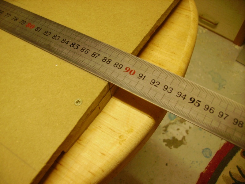

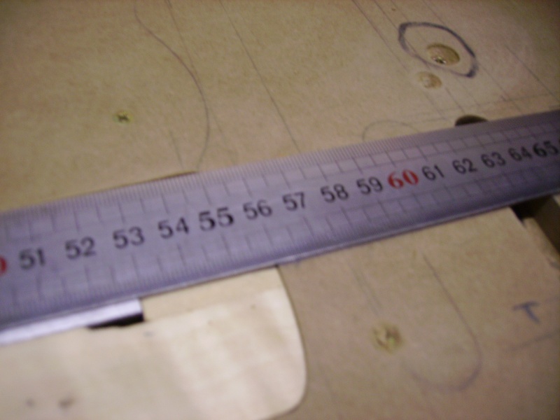

:siffle: j ai été verifier mais en fait comme à chaque fois je dupliques la meme forme à un chouille près *et que je fixe le nouveau morceau sur celui d'avant et qu il est copié ça tombe juste
(*le jeu de la défonceuse plus la façon d'appuyer sur le roulement,le guguss ect.....; les nombre de mouches dans l'atelier :mrgreen: )
donc ça donne ça sur plan de travail de la cuisine* serrer entre 2 règle de maçon avec un serre joint (* qui n'est pas une réference de planéité
me demander pas comment je la sais
passer un moment je cherchais une réference plate c'est pour cela que je me suis fait un marbre
le défaut qu il y a c'est la trace du roulement moin d'1 dixièmes et puis en plus il va y avoir du double face dessus plus du papier de verre donc c'est largement bon :wink:

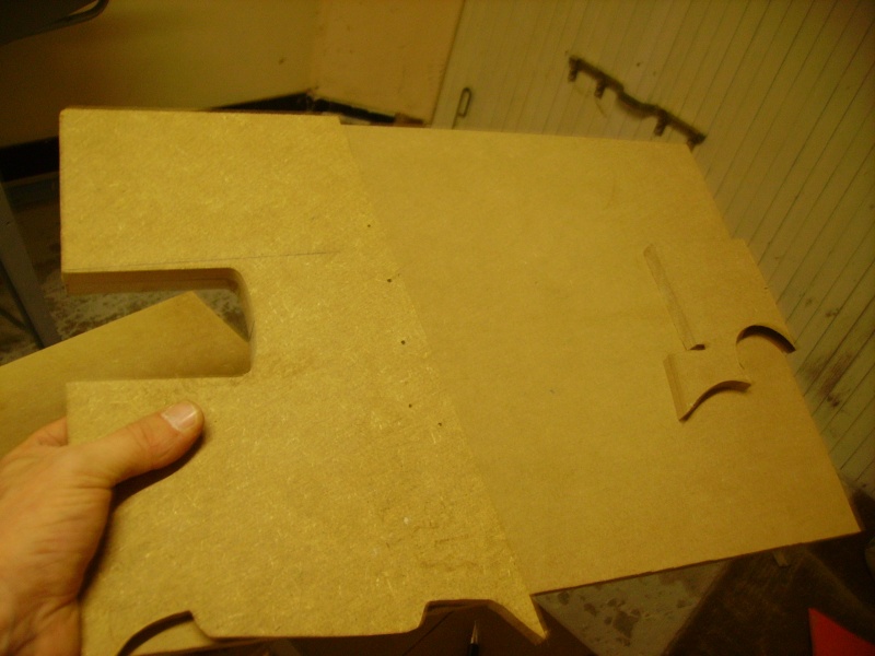

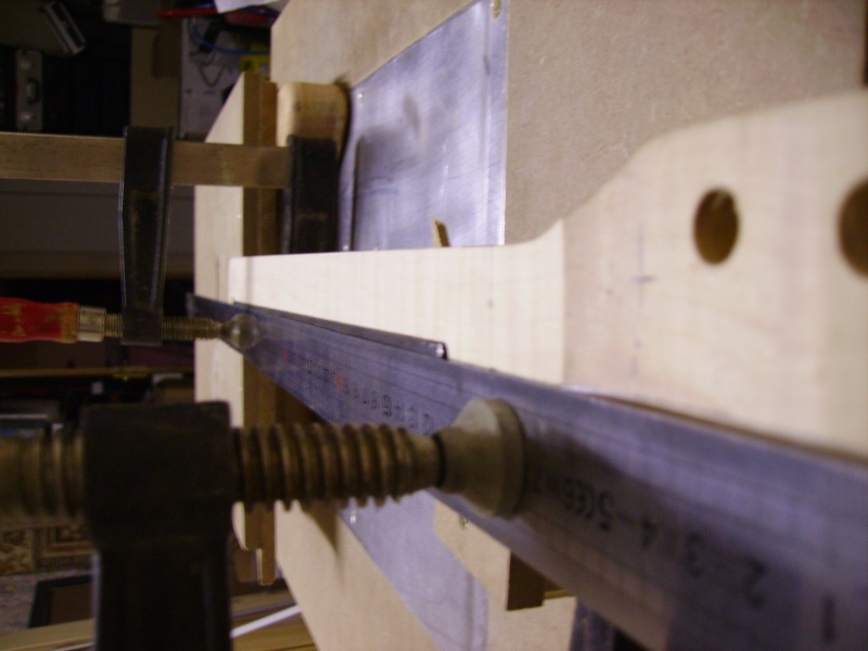

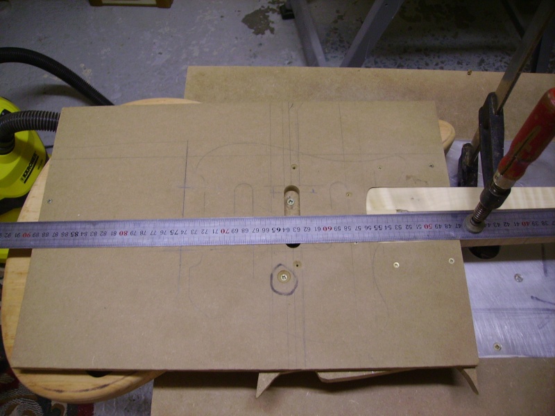

j ai passé une bonne partie de la journée à préparer mon gabarit de neck pocket
car celui en 1O mm n'allait pas pour ma fraise à copier LG 25mm de coupe j ai ma petite de 12mm mais elle fait 2 dixième plus petit donc c'est coup à avoir le manche qui rentre pas pour 4 dixièmes
donc j ai refait un gabarit sur le premier comme 20 mm d'épais ça va le faire
j avais commencé à tous aligné en l'air ça n'arretait pas de de bouger :pac: donc j ai tout serre jointé :mrgreen:
2 serre joints sur le manche pour tenir le reglet aligné sur l'axe
centrage du gabarit du neck poket par rapport au manche et au corps
puis vissage comme cela je peut monter démonter verifier ect.... ce que ne permet pas le double face
auparavant j ai repris mes 1/4 de rond j en avais zappé certain et il manquait un chouille de profondeur
et cette fois j ai fait gaffe à pas bouffer la plaque :siffle:
fini les cavités
le tout réalisé à la visseuse car la colonne est pire
:ang: c'est encore plus beau qu'une jazzmaster :viking:
fini les cavités
