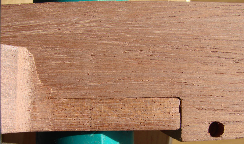

Alors, finit le neck pocket et un canal truss ok
Vu du dessus c'est pas trop mal, l'écart sur le grand coté en haut c'est juste qu'il y a un petit arrondi sur le manche. Il faut forcer un peu pour que ça rentre, juste ce qu'il faut pour que la colle passe et suffisamment pour que ça se cale bien ... glopglop
Pareil ici, c'est nickel je trouve
Pas mal non plus là
(oui je me la pète un chouilla)
Le canal truss rod, un chouilla trop profond, mais bien centré et d'une largeur impec :mrgreen:
Pas mal non plus là

Je suis surpris par les pores de ton niangon, j'en utilise aussi pour le manche de ma junior en cours, c'est loin d'être aussi ouvert

Faut voir avec Galadan, c'est lui le fournisseur
Dagda :mrgreen:

Re: "Raaka" - Neck pocket ok - canal truss - p9
:baleze: le coup des tourillon pour le collage
pour le canal du truss tu peux dire que c'est la faute de la défonceuse :prr:
maintenant quand je les fait je controle énormement parsque la dernière fois je m'etais retrouve avec 2 dixième trop profond et je ne sais toujours pas pourquoi ?
je tangente sur la pièce je met le truss entre le butée et géneralement il en manque mais cette fois là ,non

En fait, je prend la défonceuse, je me met sur une surface plane et je cale la fraise tout en bas, je prend le truss rod et je le met entre la cale de la jauge de la semelle et la jauge micro pour avoir la profondeur pilpoil ... bon sauf que là doit y avoir un autre truc qui fait que ...
Enfin en même temps, je dois avoir environ 0.5mm de décallage ... au pire un bout de placage dans le fond et zou :mrgreen:

comme ça met arrivé c'est pour cela que je controle en cours de route maintenant car j ai vu que des fois la défonceuse ce met en travers donc les cotes augmente d'autant

A mais la largeur c'est bon, c'est juste la profondeur qui est un peu plus profonde ... mais bon, c'est pas la mort non plus
