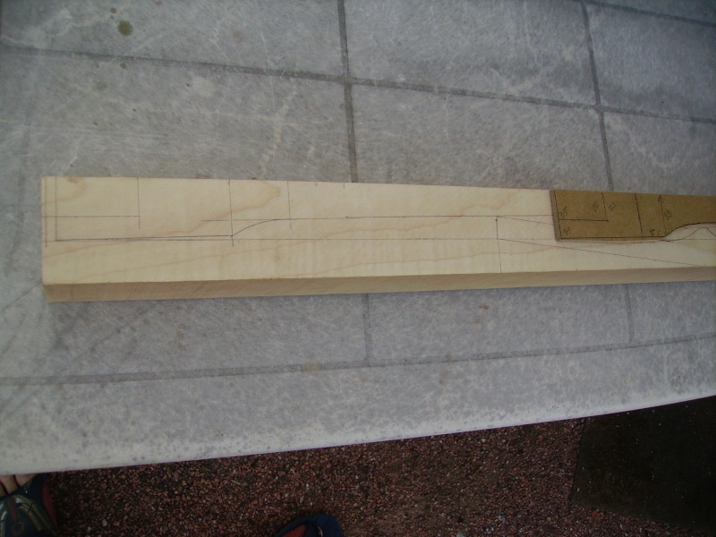

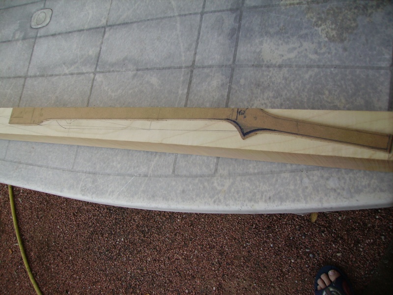

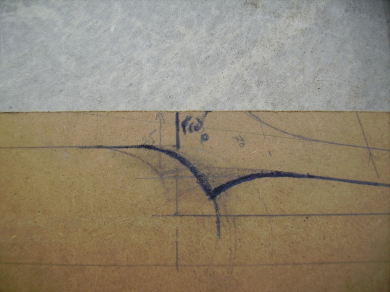

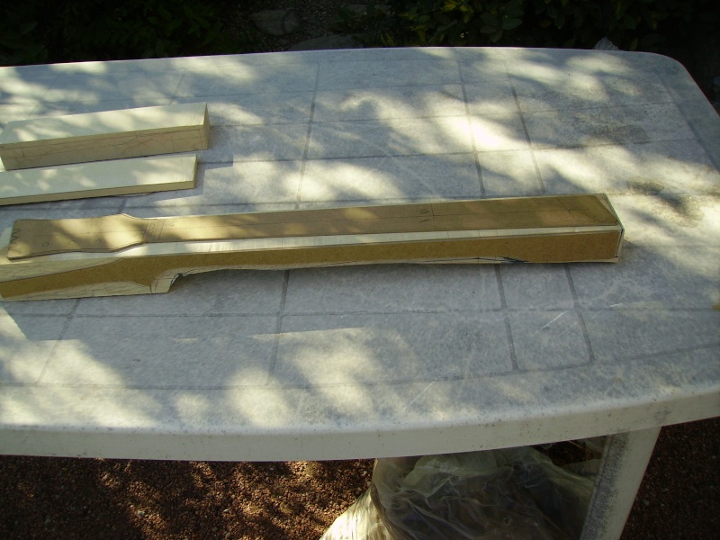

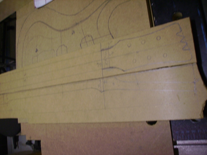

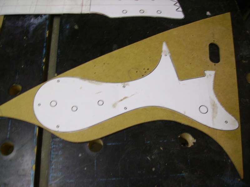

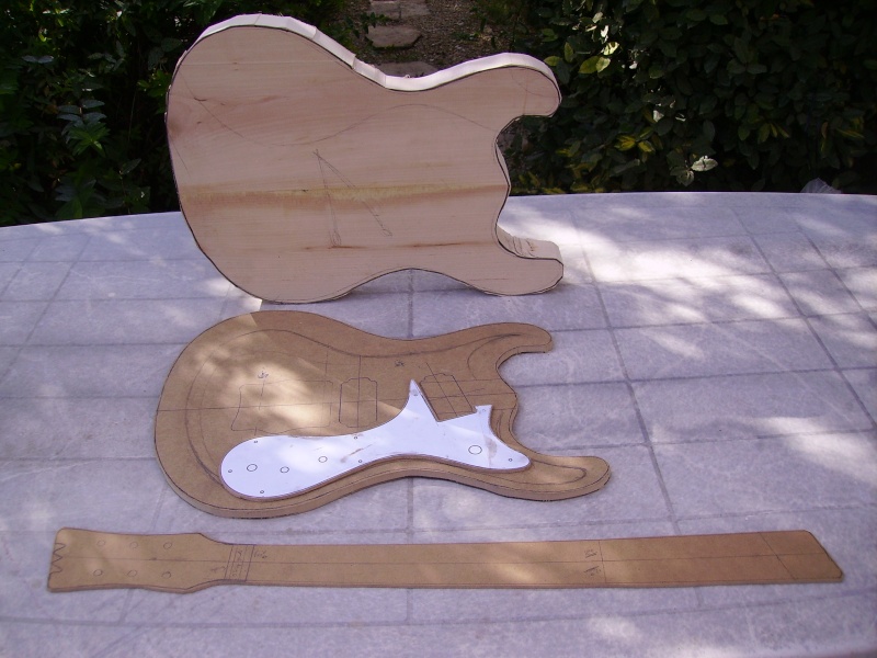

pas grand chose de fait car j avais un dilemn avec la tete et obliger de regarder sur le net pour trouver une réponse
gabarit pret à scier le corps en 10 mm j ai plus de 3mm et j ai la flemme d'aller en acheter :oops:
la plaque en 3mm pour etre recopier une fois prete sur du 10 mm
gabarit du manche avec vue de coté
le fameux dilemn quellquechose me plaisait pas dans le machin*
aujourd'hui
hier
* j ai changé la position de la tete dans le bloc (plus basse ) et fait une volute mieux (enfin je trouve que ça ressemble plus à une mosrite)
à l arrière plan on voit un manche de profil
Image[/
vous en pensez quoi?

1ere ou deuxième. J'aime beaucoup la couleur et je pense qu'elles iraient à merveille avec le reste...
Après le profil de la volute... Si tu veux vraiment faire une copie mosrite, alors fait la le plus proche de l'originale...

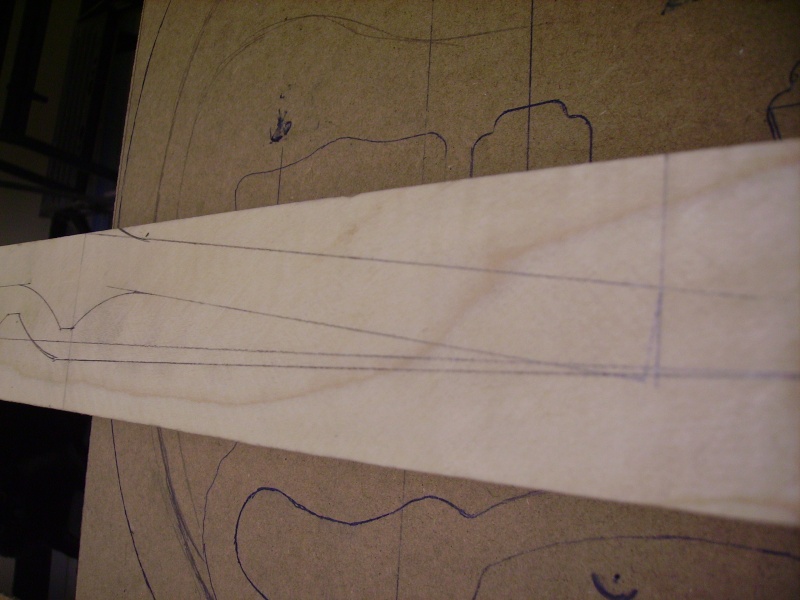

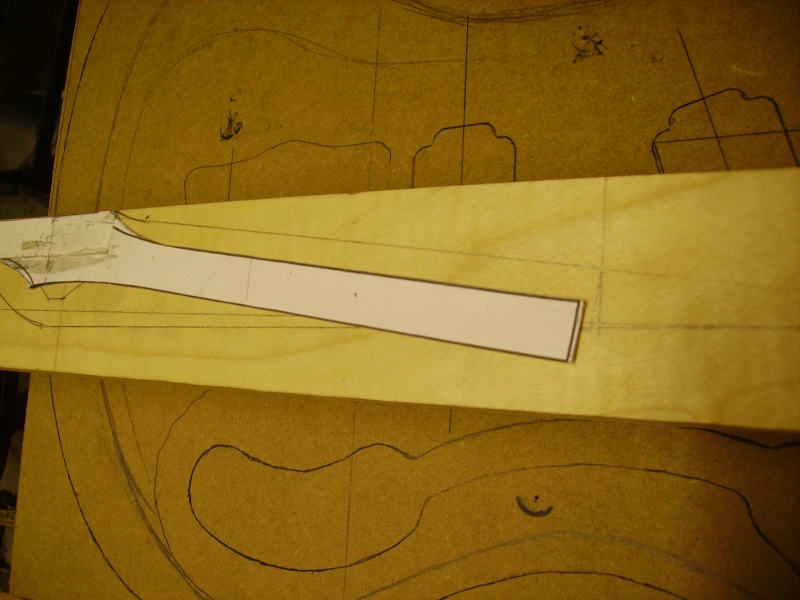

j ai trouvé cela :wink:
si on étend la tete on voit que la partie supérieur croise la touche en case 2 donc mon 2nd choix est le bon

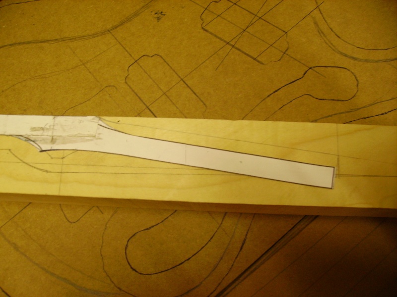

Re: mosrite of burgundya
:siffle: j en suis là
2 heures pour ça avec ma ruban :evil: elle coupe pas droit cette machine pas moyen de suivre un trait :roll:
maintenant je vais prendre la défonceuse et la monter sous la table pour faire les lignes droites
des gabarits manche
je poncerais les gabarits plus tard ça fait pas de bruit ça au moin :wink:

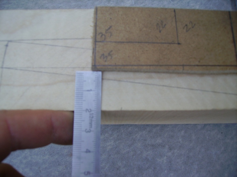

mon manche fait 57mm au niveau du talon de la momo (qui fait lui 35mm une fois fini)
donc 57 mm - 35 = 22 mm

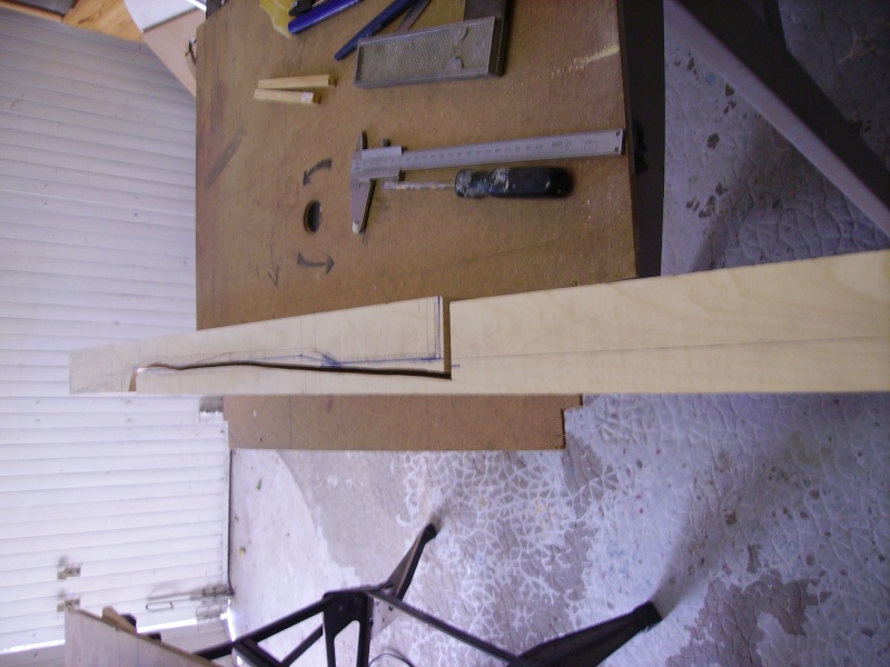

on compte un bon mm de voie de scie jap
donc ça devrait passer car ça craint sur meme pas 10 cm par contre il fait 74mm de large et il y a au moin 1200 mm à scier (l'affaire de 3 bonne heures :shock: ) :xfiles:
est ce que ça vaut le coup que je tente? au pire je joue la secu sur le momo je place plus large au talon car ça tomberais en milieu de manche sur l'autre donc en gros besoin de 15mm quand il y a le galbe
ça fait suer de gaspiller du bois en copeaux là il sort un manche pour bass VI par exemple
edith j ai regardé ma ruban n'a qu'un mm de voie par contre je suis pas sur que 74 mm d'érable elle en veule

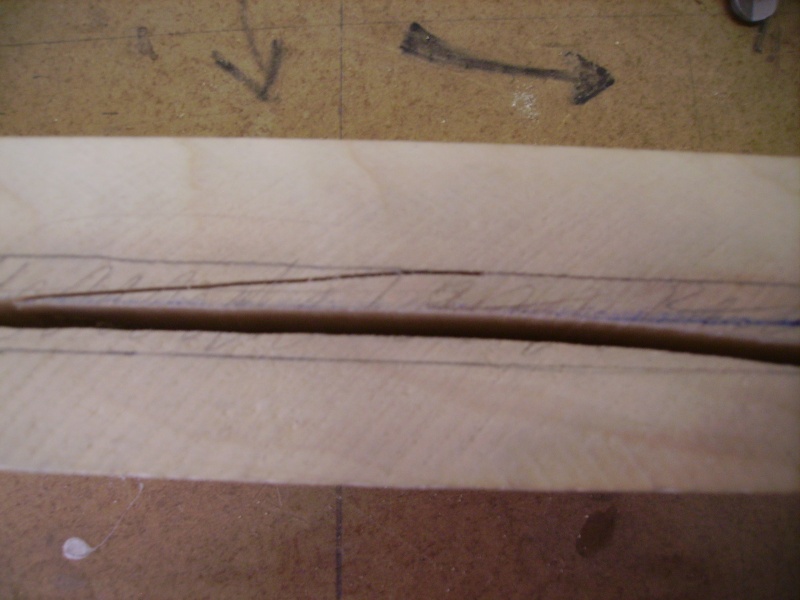

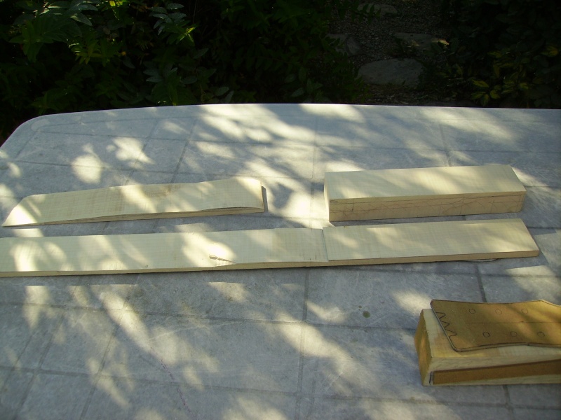

Re: mosrite of burgundya the dilemn II le retour
:siffle: bon ben j ai essayé c'est pas glorieux
dans le meilleur des cas je recupererais une touche
et ma ruban devie trop :pac: et un peu plus je tuais le manche de la momo :?
je m'en suis apercu à temps heuresement :roll:
donc de mon gros bloc j ai recuperé ça
:linux: ouf!
et si tout ce passe bien normalement une touche pour guitare ou basse environ 7MM au plus fin après le dégauchissage et rabotage
un bloc de 32O de long par 74 de large sur 30 mm d'épais
et un chute en coin que je sais pas ce quel pourra faire a part peut etre une cale de serrage

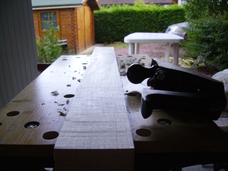

dressage du plan de joint de la touche
moralité le rabot on devrais jamais arreter de s'en servir car on pert j ai du mal :xfiles:
