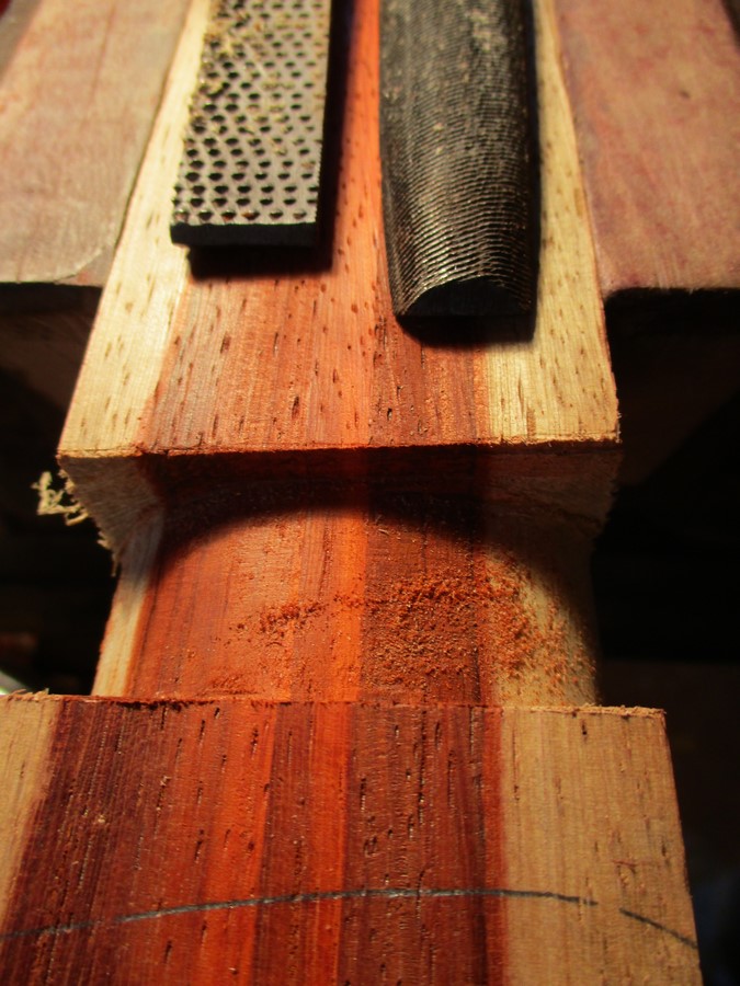

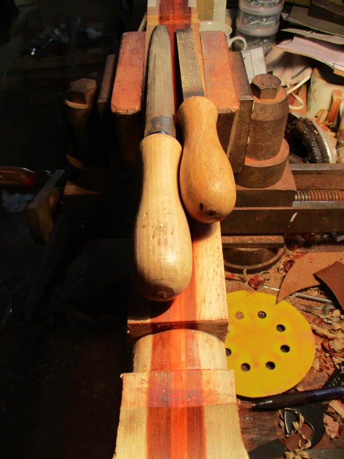

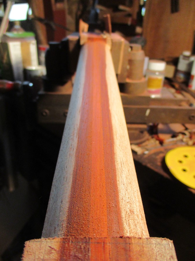

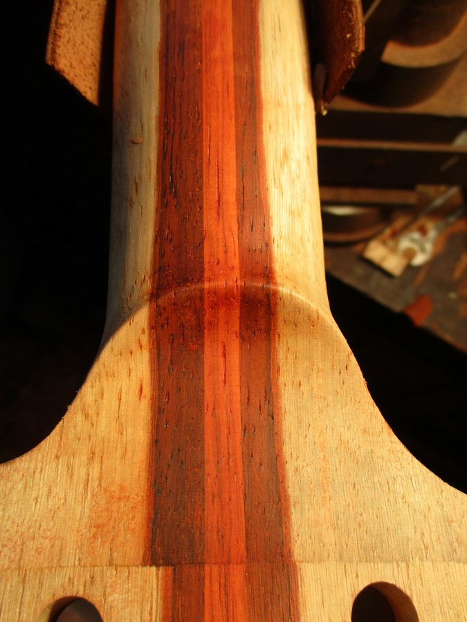

Le galbe du manche, on fait les poignées à la râpe et à la lime :
On relie le tout au wastringue :

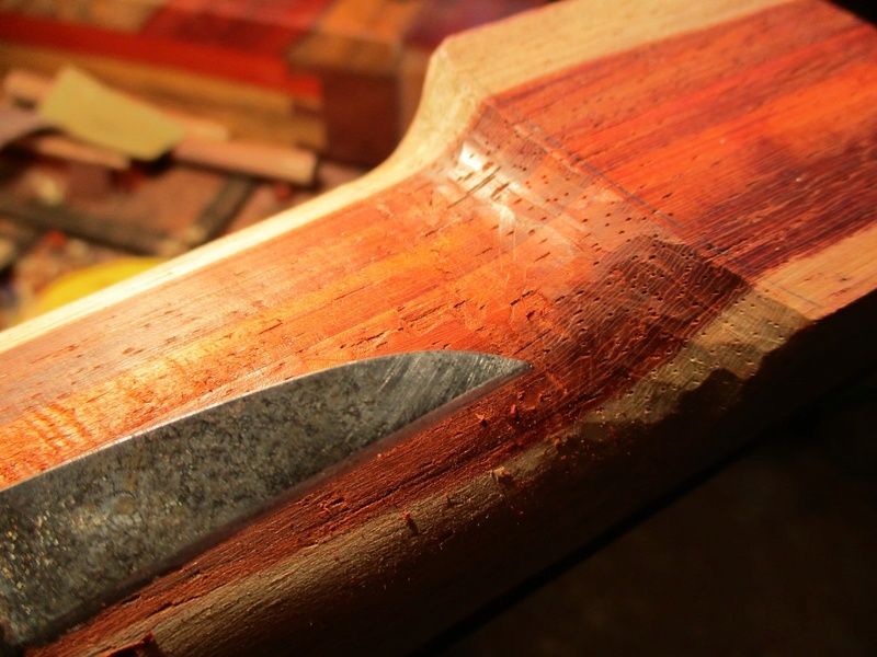

Un coup de racloir/abrasif, sans trop chercher à faire la finition.

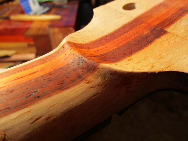

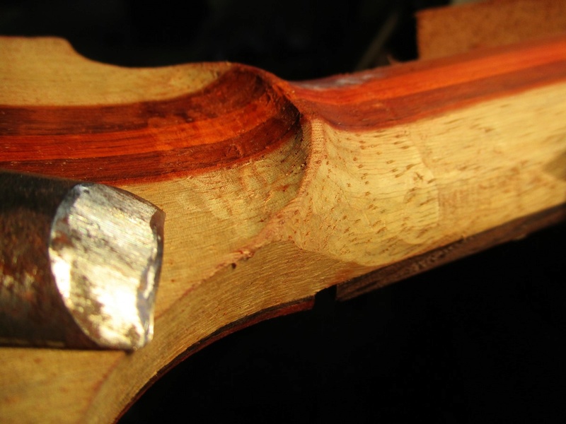

Sculpture du talon au canif :
La volute au canif/gouge :
Un coup de propre :
Et là on peut faire le ponçage de finition :

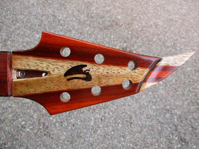

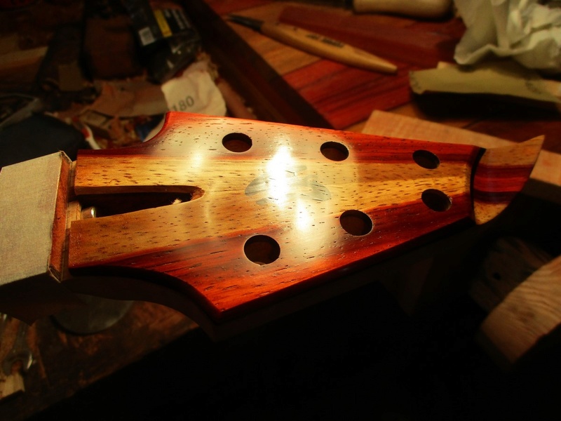

Et puis vernissage de la tête ! Le manche sera huilé quand à lui.

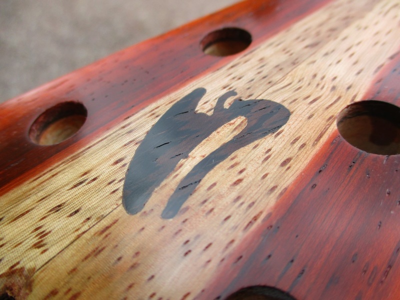

Ah on les voit bien les pores là !
C'est très beau et le logo a l'air nickel :yes:
Tu as fait quoi comme profil de manche ? Il semble assez fin non ?

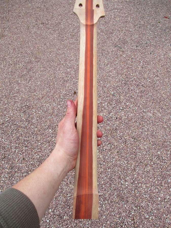

Junah a écrit : Il semble assez fin non ?
Entre deux j'ai envie de dire, profil en C, 21,5mm à la 1ère et 23mm à la 15 ème. C'est pas une bûche ni une allumette quoi, dans la moyenne on va dire :D

FingersOnFire a écrit : Et là on peut faire le ponçage de finition :
Osé niveau esthétique. On n'a pas l'habitude. Les habitudes c'est moche. Ton trip ne l'est pas, c'est vraiment pas con cet aubier pas régulier ! Le truc bizarre c'est sur le collage de la tête, mais je n'ai pas suivi tout le fil, tu y as pensé je parie :siffle:

TangerineDream a écrit : Osé niveau esthétique. On n'a pas l'habitude. Les habitudes c'est moche. Ton trip ne l'est pas, c'est vraiment pas con cet aubier pas régulier ! Le truc bizarre c'est sur le collage de la tête, mais je n'ai pas suivi tout le fil, tu y as pensé je parie :siffle:
Merci :D
Oui en fait je devais mettre un placage de tête arrière. Mais comme j'ai pas trouvé ça immonde dans l'état et que ça me faisait chier de recoller un placage, j'en ai pas mis :siffle: Après sinon je colle une signature sur une plaque d'alu pou masquer le raccord et on n'en cause plus :green:

Je suppose que le vernissage de la tête est aussi au tampon?
Ça pète bien en tous cas.
Ca me gratte les yeux, mais bon c'est pas moi qui jouerai avec :green:

Message par PrettyGood »
Hé bien moi je dis, ne touche plus à rien, elle est mortel cette tête!!!!! :app:
Re: Diantre... Une explo c'est quand même grand !
C'est très beau. Un bémol pour le joint de colle du renversement, mais le reste est vraiment magnifique.
