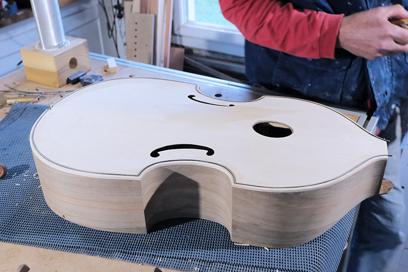

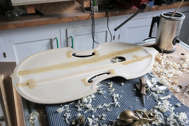

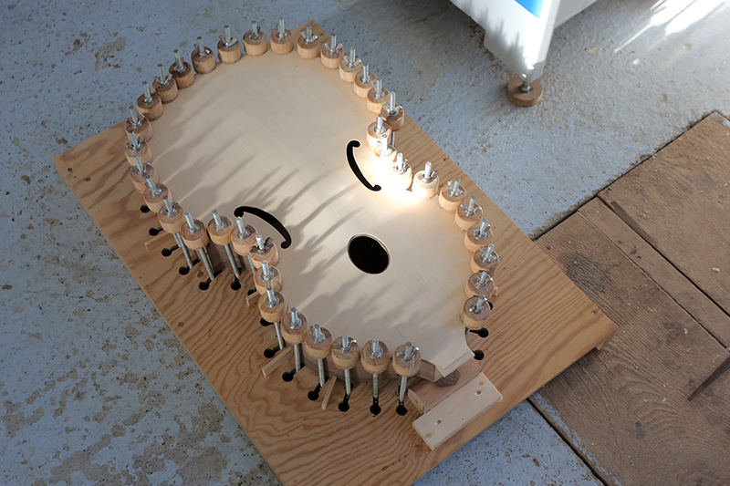

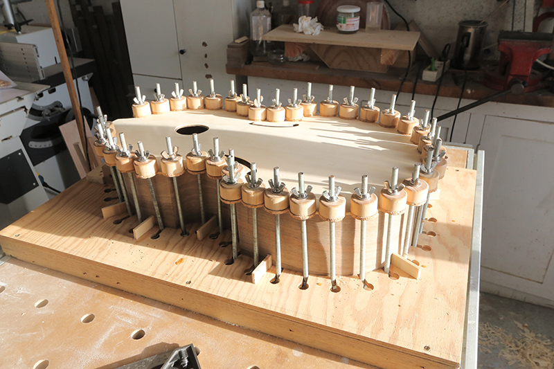

Mais il ne restera pas clair très longtemps... J'ai fait des premiers essais de teinte.
Voila, c'est collé!
J'enlèverais les presses ce soir...

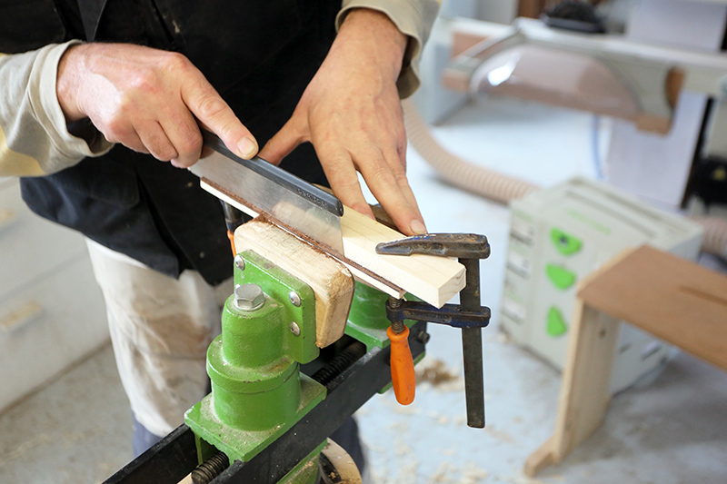

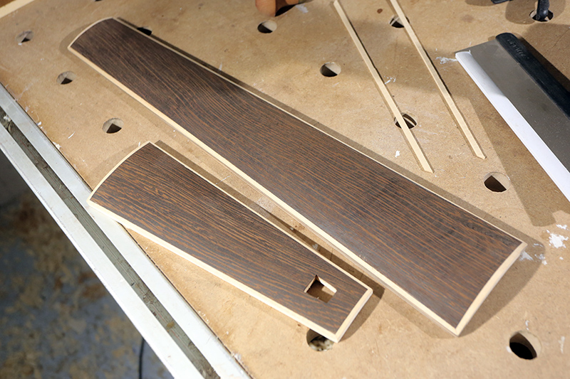

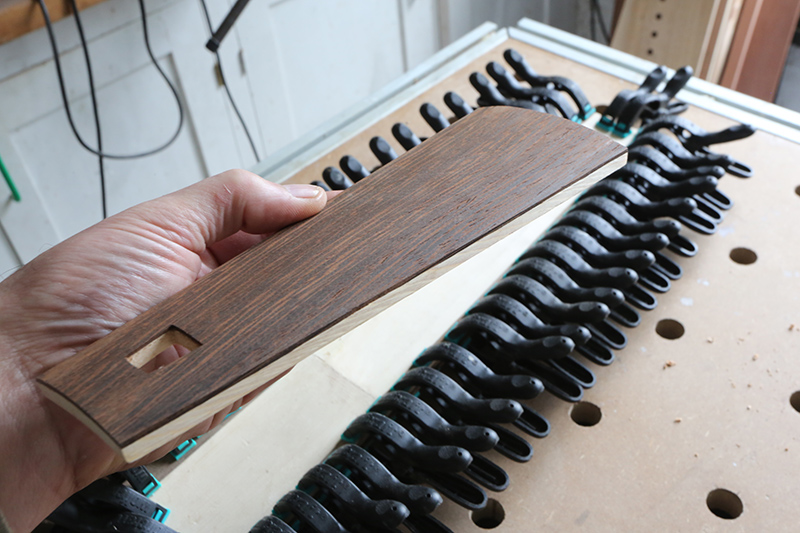

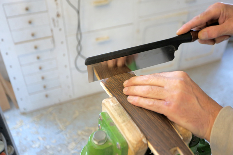

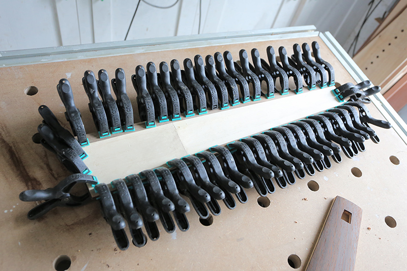

En attendant je vais m'occuper du plaquage de la touche et du cordier. c'est un placage assez épais qui devra faire 1mm après ponçage.
Le wengé est un bois dur pas facile à cintrer, j'y suis parvenu au fer à repasser et patte mouille.
Attention! C'est chaud!
Collage à la vinylique.
Au vu des échardes qu'il produit, j’avais des craintes de le voir se fendre, et bien non, aucune fente, la méthode est bonne!

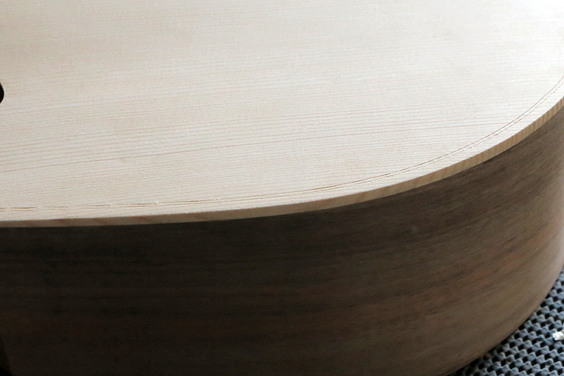

Le Wengé est encadré avec un filet en érable, pour ça, je créés leurs emplacements en sciant le placage avec la scie à dos.
Puis je l'enlève au ciseau.
Idem sur les bouts.
Collage des filets à la cyano avant de les araser et de poncer l’ensemble.
10 heures sépare cette image de la première de ce post!
A suivre...

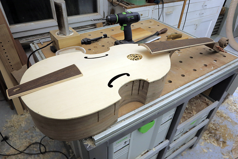

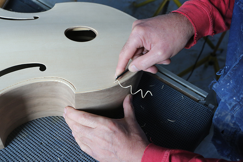

Pas grand chose à montrer aujourd'hui...
J'ai arasé les bords de la table et nettoyer les traces de colle avant de tracer les filets.
La lumière du jour baissant, n'ai pas voulu aller plus loin...
A suivre...
Oui, c’est ça.Alexlyvity a écrit :La patte mouille, c'est juste un tissu imbibé d'eau ?
???mgn41 a écrit :Entre faire une télé et ça, on n’est pas dans le même monde. Chapeau :app:

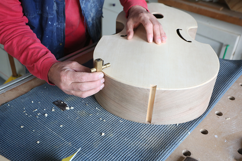

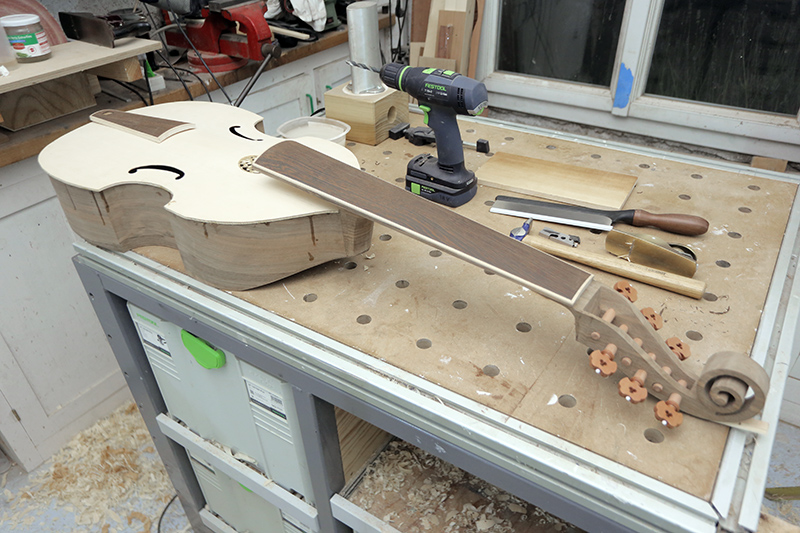

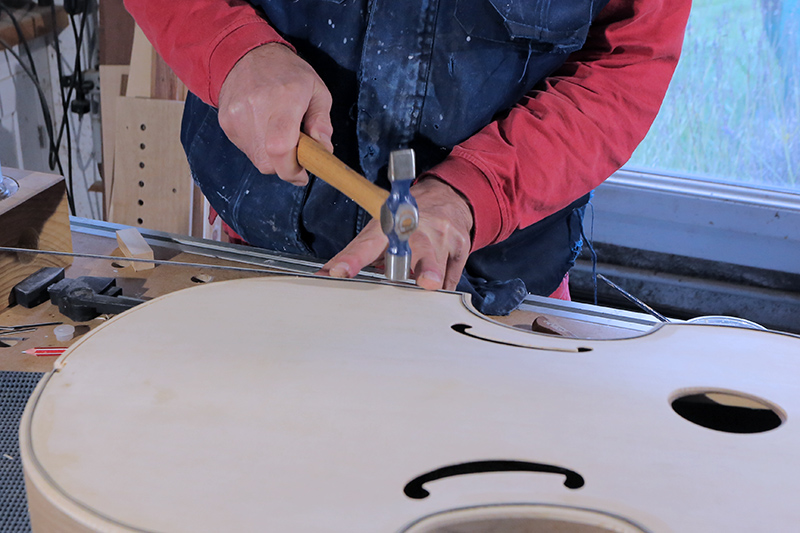

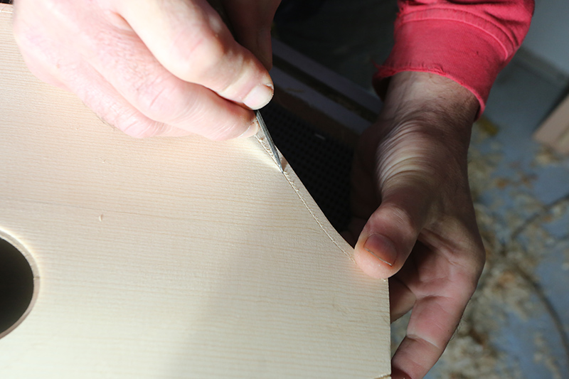

Bon, c'est vrai, j'avoue avoir un peu modifier mon emploi du temps! :siffle:

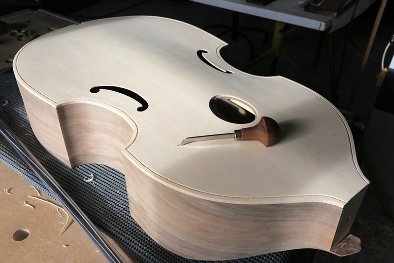

L'épicéa n'est pas facile à couper tant la dureté entre le bois de printemps et d'été est grande, la lame a vite fait de dévier.
Les rainures sont creusées avec un outil spécial.
Le reste est simple. On commence par former au fer à cintrer les filet des CC qu'on collera en premier, puis suivront les filets des hanches et des épaules qui ont des courbes suffisamment grandes pour être cintrées à froid.
J'ai utilisé de la Titebond légèrement diluée, et essuyé l’excédant à l'éponge humide.

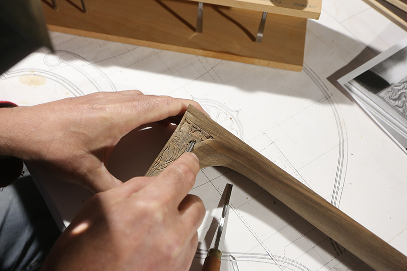

En attendant que les filets sèches, j'ai entamé les sculptures du manche...
A suivre...
