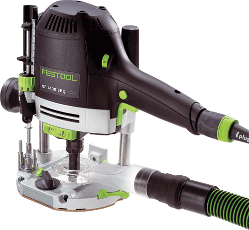

Nykobaia a écrit :Et Rome1, raison ergonomique et de poids?
T'as différentes types de poignées et de semelles, à voir comment tu sens dessus.
Genre les poignées style Festool, j'aurais je pense du mal
La mienne a plutôt des poignées comme en dessous et je me sens bien avec l'outil en main pour travailler.
