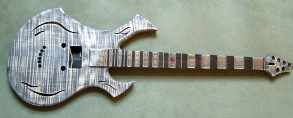

Attention la Maple Creature vas commencer à vous faire peur ... rrrrRRRRR ...

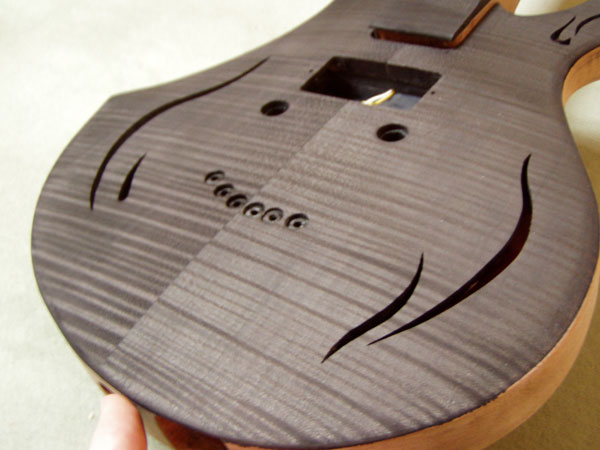

Voici quelques photos de l'avancement de la teinte; mais d'abord, je vous montre que en tout noir c'étais pas si mal non plus en fin de compte ;)
Voilà une vue d'ensemble ... étrange je sait ^^

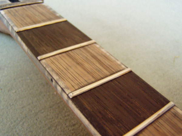

Hop détail de la touche, et l'encre s'est bien mise dans les pores du bois, ils ressortent plus noir et donne plus de "profondeur" ... quand à la touche "Caméléon" un principe que j'aime beaucoup, je le changerais ... mais je vous en dit pas plus.

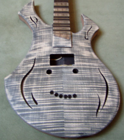

Et là le corps, je voulais avoir l'avis des experts de teinte comme Hyperion, pour savoir s'ils pensent qu'une seconde couche de noir serait un bon choix à faire ou pas ?!
Voilà voilà ... prochaine étape finir la touche, et passer la couleur sur l'érable sauf si je doit refaire une deuxieme couche de noir (et donc tout reponcer encore, erf :lol:)

Bon boulot :D moi je ne repasserai pas une deuxième couche... par contre je poncerai encore un peu de noir pour ne le laisser vraiment que sur les ondes...
Oui je poncerai un peu plus moi aussi.
Par contre la touche avec les cases alternée... je sais pas... (ça me fait penser à Beattlejuice... :lol: )

Mais si tu lis bien j'ai dit que je n'avais pas fini ! :twisted:
:evil: non mais ! :roll:

:lol: ponce encore un poil mais je pense que t'auras pas besoin de deuxieme couche , quelle couleur au final? Toujours rouge? Beau taf en tout cas :) , par contre la touche j'accroche pas mais faudra voir finie :wink:

+1 avec Thomas pour la "Beetle Juice Touche" :lol: (je sais, ce n'est pas fini... :wink: )

En noir elle était superbe ! Perso je remettrais une couche pour la laisser noire ;)

Mais sinon, j'aurais plutot garder la teinte noire comme sur la première photo, mais bon, tant que c'est pas fini, on ne peut pas juger ^^

reponce encore un peu, mais ca depend de la couleur que tu va faire, si c'est rouge faut poncer encore un peu, pour le violet faut pas mettre de noir avant, pour le bleu foncé non plus, le turquoise si tu met du noir il devient vert :?

Ben moi j'la toruve jolie ta touche :wink:

hyperion a écrit :reponce encore un peu, mais ca depend de la couleur que tu va faire, si c'est rouge faut poncer encore un peu, pour le violet faut pas mettre de noir avant, pour le bleu foncé non plus, le turquoise si tu met du noir il devient vert :?
Je compte faire rouge et jaune, mais c'est bizare que pour le bleu on ne mette pas le noir avant... comment fait on sinon :? J'ai fait des essais avec du bleu et du cyan et c'étais nickel (dommage que j'ai des leds rouges pck j'aurais vraiment adoré la mettre en cyan ! :( ...pas grave ça sera pour une prochaine )

perso je la trouvais super en noir, sans le ponçage... avec un vernis mat ça aurait bien tué!
c'est quoi que t'as utilisé pour la teinte... j'vais faire pareil sur mes prochaines grattes!!
Celà dit, c'est loin de me déplaire aussi quand c'est poncé :)
