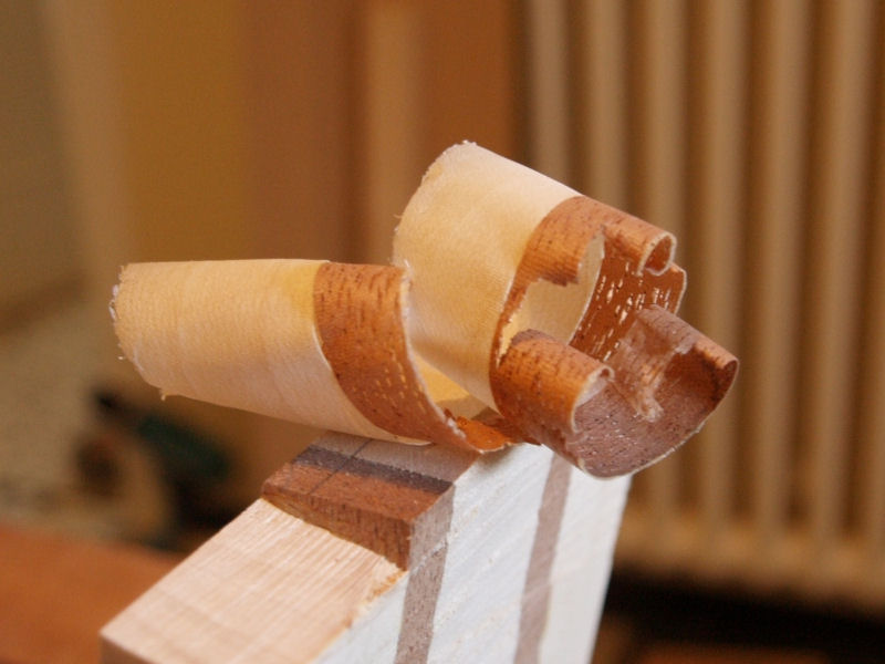

ro2v a écrit :montrer la finesse du copeau, c'est la classe :beer:
montrer le copeau en transparence, c'est la frime :mdr10:
Peut-être, mais ça montre bien ce qui m'emmerde le plus: le fait qu'il morde plus d'un coté que de l'autre. Ca se voit bien sur la transparence, et la forme en "banane" du copeau. Il faudrait que j'arrive à le régler de façon uniforme à la même épaisseur que sur la droite de la photo en transparence, les passes seraient plus fines et bien plus faciles à maitriser.
J'ai le même problème sur mon stanley et j'ai beau régler au poil au bout de quelques minutes ça bouge... :|
Peut-être qu'en affûtant en "arc de cercle" ça le ferait moins ?
Messages : 17613
Ça fait plaisir de te voir t'y remettre !
Un peu épais le copaux :mrgreen:
Il se présente comment ton Anant, comme un Stanley ? Tu as essayé de resserrer la vis qui maintient en place le contre fer ?

Jojobilou a écrit :J'ai le même problème sur mon stanley et j'ai beau régler au poil au bout de quelques minutes ça bouge... :|
Moi j'affûte toujours mes rabots avec un léger galbe sur le fer et cela fait des supers copeaux et tu n'as pas de marques sur le bois.
C'est précisément ce que j'ai fait en le réaffutant avant de commencer tout à l'heure :wink: . Bien sûr c'est mieux, mais ça ne résout pas vraiment le problème...
caribou a écrit :Ça fait plaisir de te voir t'y remettre !
Merci Franck, tu y es un peu pour quelque chose, le trip breton m'a regonglé :wink: . Et puis je compte bien être là à la prochaine rencontre, et je ne peux pas arriver deux fois de suite les mains vides... :oops:
Mon Anant, oui c'est une copie de Stanley. J'ai bien sûr essayé de resserrer au max la vis du contre fer, mais même avec un bridage de bucheron le fer pivote. Je vais regarder du coté du contre fer, voir si en reprenant la surface d'appui je peux corriger ça.
Pour l'épaisseur des copeaux, pas moyen de régler plus fin, c'est soit ça soit rien. J'ai pourtant essayé un moment, je pensais y arriver avec le fer nouvellement affuté.
Mais de toute façon je vais bien arriver à le rendre exploitable, pas d'inquiétude :wink: .

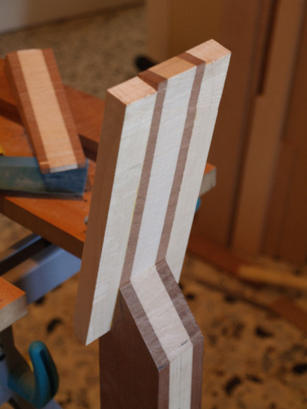

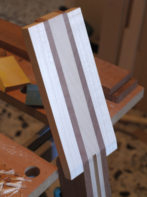

Hors donc, le petit travail de cet après midi: après reprise du fer du rabot (c'est encore un peu laborieux, mon affutage... :? ), recoupe de la poutre centrale au niveau de la tête. Sur l'arrière pas de soucis, j'ai bien suivi le guide des ailes en érable. Par contre sur l'avant j'ai foiré mon amorce de coupe, ce qui m'a laissé 1mm à raboter en haut... Mais 5mm arrivé en bas... Oops ! Du coup, j'ai passé un moment plus long que prévu avec mon cher rabot :lol: !

La face de la tête est nickel, elle est poncée là?
beau travail, les copeaux a deux couleurs, c'est mes preferés :wink:
Punaise, beau boulot, la tête est nickel !!! :app: :beer:
A la prochaine commande dick, prends toi un fer japonais... j'ai réussi à dérouler des copeaux de la longueur du morceau de sipo pour ma plaque électro (20 cm), je n'avais jamais eu ça avec le fer d'origine... :wink:
hyperion a écrit :La face de la tête est nickel, elle est poncée là?
Non, juste rabotée. Il y a encore un petit défaut de planéité, avec le fer bombé j'ai un peu trop attaqué au centre, il y a un creux de deux ou trois dixièmes. Je le corrigerai au moment de coller le placage de tête. Le dos lui est brut de sciage, il me faut virer un bon gros millimètre (l'épaisseur du placage de tête en fait). Raboter au dos va être bien plus coton... :?
Jojobilou a écrit :Punaise, beau boulot, la tête est nickel !!! :app: :beer:
Ouaip, je crois que tu as raison. Rien que le rabotage des flancs en a mis plein la gueule au fer d'origine, et c'est que du sipo. Le copeau en photo fait toute la longueur de la tête :wink: 8) !

Joli copeaux... et joli boulot! :app:
Kapouéééé
c'est bizare ça, pour ton fer, le miens n'est pas un japonnais non plus, mais des copeaux d'un mètre...il sait faire.
tu l'a pas affuté a la meule au moins?
après ça depends vachement des pierres utilisée aussi.
en tout cas on attends la suite, joli taff :beer:

Mauvaise lame ou pas, tu fais du super boulot... :app: le dessus est vraiment nikel...
6ri.l a écrit :c'est bizare ça, pour ton fer, le miens n'est pas un japonnais non plus, mais des copeaux d'un mètre...il sait faire.
Bah c'est pas une daube non plus, hein :lol: . Pour l'instant je crois que le plus daubé des deux c'est moi, faut que j'apprenne à m'en servir correctement, et que je règle ces soucis d'ajustement.
Bah pour du brut de rabotage c'est nickel quand même! :app:
hyperion a écrit :Bah pour du brut de rabotage c'est nickel quand même! :app:
En fait faire une belle surface lisse c'est pas difficile. Ce qui est difficile, c'est de contrôler la géométrie et la faire arriver à ce que tu veux: un plan géométriquement acceptable et positionné où il faut dans l'espace. Et là dessus le rabot est encore un peu trop "autonome" à mon goût :lol: !

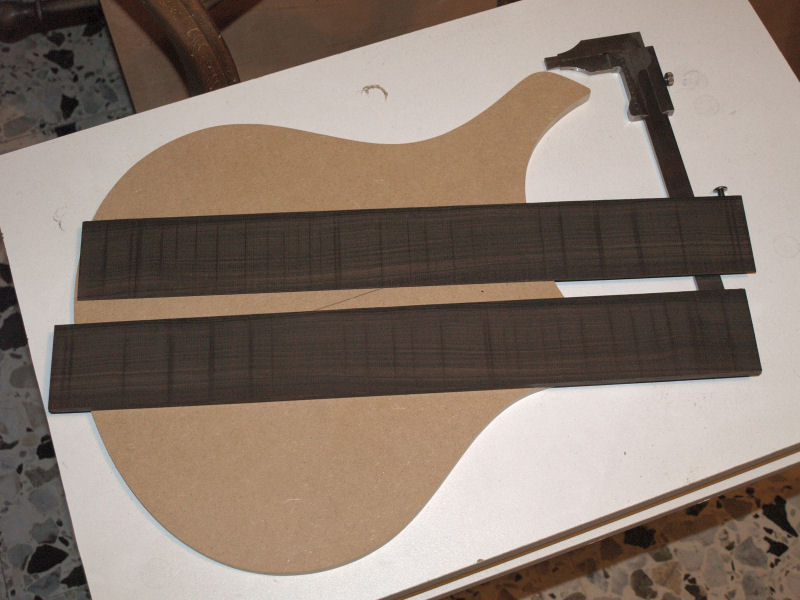

Un tout petit peu d'avancement: j'ai eu accès à une scie à ruban cet après midi, et j'ai refendu la touche. J'ai ainsi pu sauver un placage d'un gros millimètre et demi et amener ma touche à environ 7 mm. Par contre je me suis un poil précipité et la coupe n'est pas tout à fait parallèle donc je perds un peu de matière, j'aurais dû caler un poil le guide. Je le saurai pour la prochaine fois...
C'est pas un gros boulot, mais comme c'est là dessus que j'étais bloqué je suis content je vais pouvoir avancer :D .
Image Image
Je me demande quoi faire du placage... Je vais surement le garder pour autre chose, sur ce projet je ne vois pas trop...
