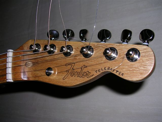

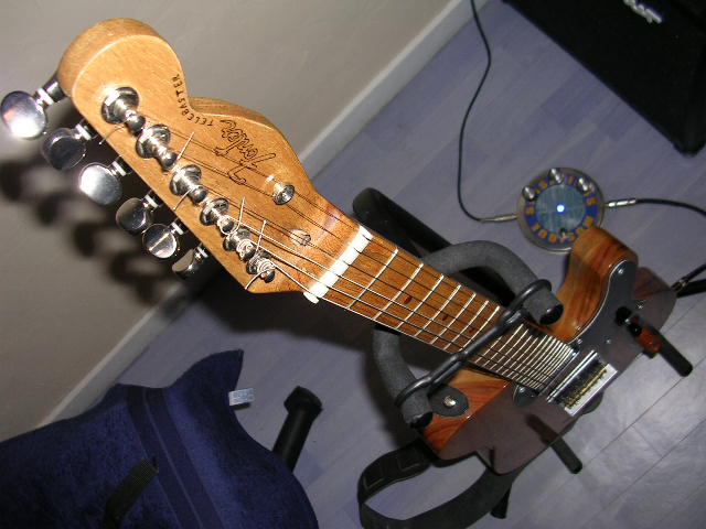

Mon logo "officiel", vous avez pu le voir à l'arrière (jefrun), mais j'ai pas pu m'empêcher...
"Fonter" est une contraction de mes nom et prénom (et c'est tellement proche de la marque qu'on connait bien!)
Et TELEBASTER (ça brille sur la photo, c'est à cause du flash :? ) :
-ben, c'est une Télé
-Baster est le nom d'un quartier d'une grande ville du sud de la Réunion, et en même temps celui d'un groupe local...
Moi, j'ai trouvé ça marant.
