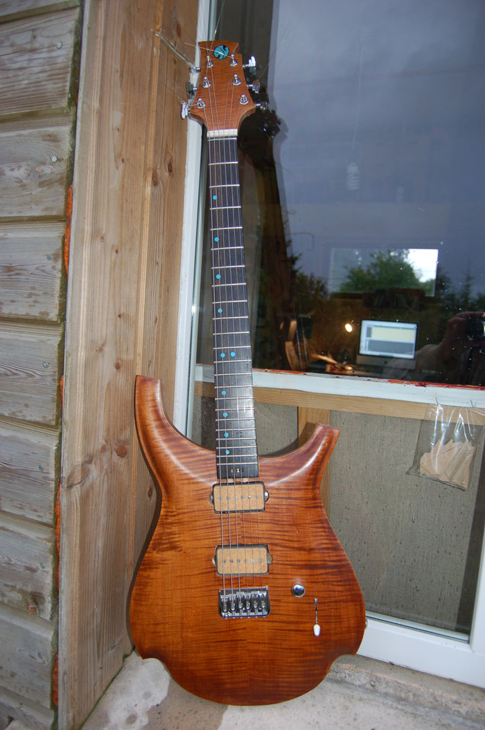

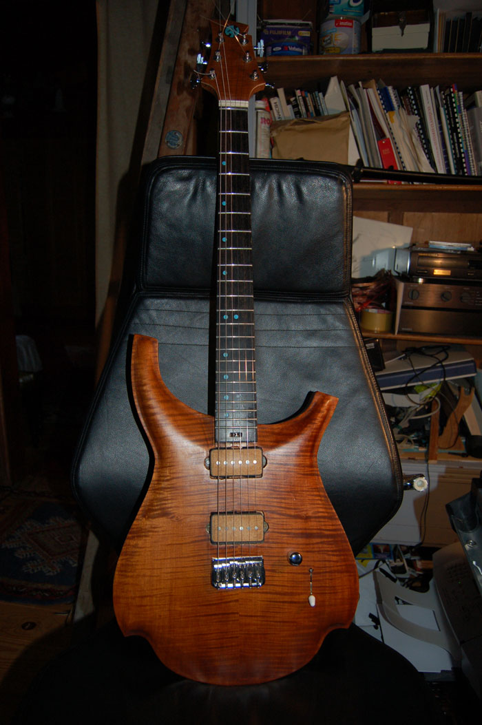

la vache , elle déchire ta gratte! :app: :app: :app: la finition huilée lui donne un aspect de caramel au beurre salé, et ça, impossible d'y resister!! :linux:
- Messages : 16013
Re: L' abysse / Elle est cirée ;)))
Et ça y est, elle a crié :linux: :linux: :linux: :linux: :dance: :dance: :dance:
J'ai monté les 2 micros made in caribou, et je suis super content :D ce sont des simples type "P90" au format double, et je trouve le son super. je voulais des sons de "simple bobinage" et ben je suis pas déçu. le chevalet sonne très clair et défini, presque télé, j'adore.
Le manche, du fait que je l'ai monté un peu bas, sonne moins "rond" qu'un P90 mais en fait je préfère, il est plus sec...
Les 2 en // c'est vraiment sympa, et les 2 en série, ça sonne beaucoup plus rond et plus de patate, vraiment intéressant.
En saturé, j'aime beaucoup le chevalet, mais les 2 en série c'est vraiment bon. En somme, je m'amuse comme un p'tit fou :D Franck tes micros sont :yap: et c'est pas de la pub déguisée, on en fait bien autant pour SD ou DM ou GFS ....

Pour les photos, je ferai mieux plus tard, mais là, sans soleil et à l'intérieur, c'est pas top...
voila voila... me reste à finir le cache cavité électro :D

Super !
Super son, et super gratte ! (avec les cheveux courts, elle serait mieux encore
Et super-bordel dans ton bureau, tu ferais mieux de ranger plutôt que de faire joujou !!! :mrgreen:

steve2a a écrit :Super !
Super son, et super gratte ! (avec les cheveux courts, elle serait mieux encore)
encore toutes mes féloches ;)
Steve
Ok pour les cheveux courts, ok pour le bordel :sif: :sif: :mrgreen: vais voir ce que je peux faire.
