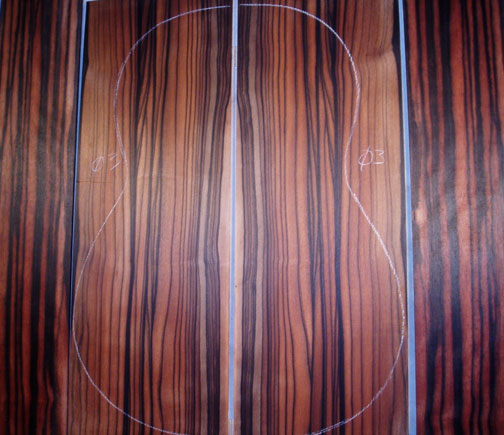

Et ça , vous en pensez quoi ?

bois de rose (pao rosa ) non?

jipé a écrit :Et ça , vous en pensez quoi ?
'tain c'est beau !!
Tu sais ce que c'est toi ?
C'est vrai que le pau rosa (Swartzia fistuloides, à ne pas traduire par bois de rose, Dalbergia frutescens) c'est une piste. Il sent quoi ?

Re: concours de caribou
Message par Meeck »
Heuuu : du coco fraichement coupé pour la couleur , mais comme on dirait qu'il n'y a pas de pores , je dirais du pao ferro/santos mais en plus rouge :D
-m-
Messages : 2817
Gagné , jacaranda , pau ferro , morado , palissandre de santos , bien que ça ne soit pas un dalbergia .
