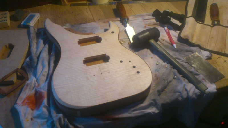

Alors j'ai percé les trous pour les mécas :
Vu comme ça, l'idée de Pronto me botte bien, la virgule en noir... J'ai bien envie de la teinter et légèrement poncer juste pour laisser apparent le veinage du bois !
Et j'ai fait les défonces micros :
Et... C'est tout
Si j'ai préparé toutes les frettes aussi, plus qu'à rafistoler ma touche et à fretter :wink:
Et... C'est tout

Finger, t'as procédé comment et utilisé quoi comme outils pour tes défonces micros avec le gabarit (fraises? Tailles?)?
En tous cas ça pète grave!!! :linux:

Alors gabarit en medium avec fraise à copier de 12.7mm. Mais comme le rayon de ma fraise est trop fort, je dois équarrir 4 angles au ciseau pour qu'un micro passe :wink:PrettyGood a écrit :Finger, t'as procédé comment et utilisé quoi comme outils pour tes défonces micros avec le gabarit (fraises? Tailles?)?

En fait j'hésite pour la mock´, comme toi ma fraise à copier fait 12,7, donc soit j'utilise une bague de copiage avec gabarit adapté, soit je perce les angles avant défonce, soit je fait comme toi...

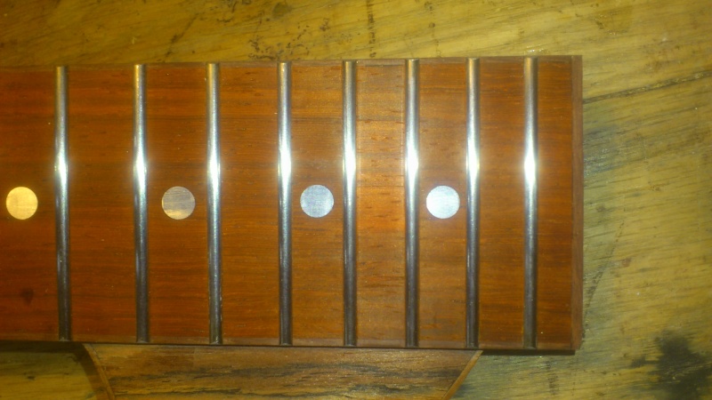

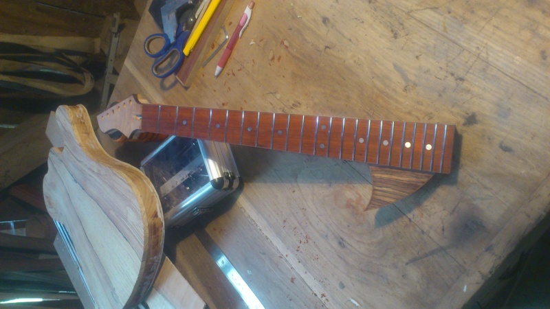

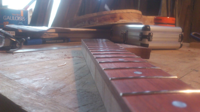

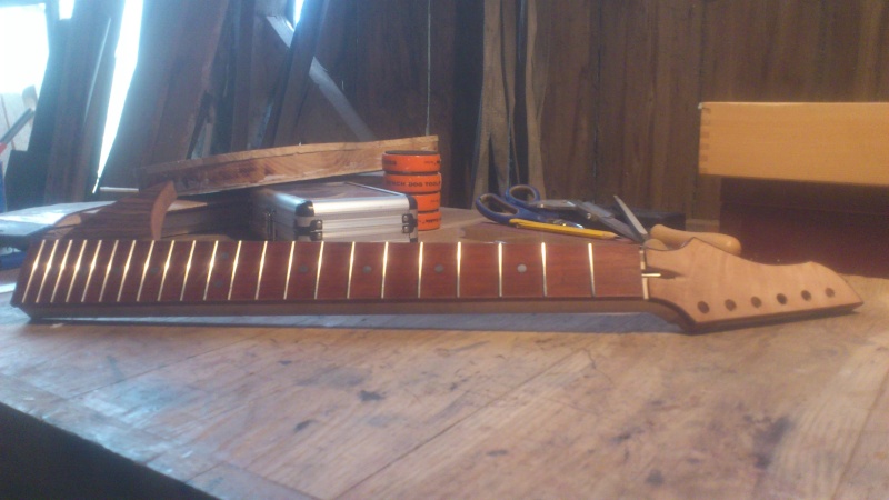

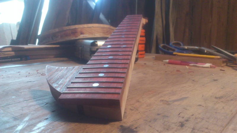

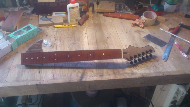

Un peu d'avancement par ici. Frettage :linux:
P'tit chanfrein de bout de frette :
Et la réparation de touche, j'en faisais une montagne et finalement ça s'est bien fait. Sauf que l'incrust (2 cm de large, j'ai pas changé la case entière) en padouk n'est pas oxydée pareil que la touche... Bon je pense que ça ne se verra plus avec le temps.
Je ferai la planimétrie et la finition des frettes après galbe du manche.
Vous m'excuserez les photos sont pas terribles

Nickel ton frettage! :linux:
Et ta réparation, je n'arrive même pas à voir où c'était!!!
Hâte de la voir monté!

Merci :linux:PrettyGood a écrit :Nickel ton frettage! :linux:
Je te cache pas que c'était le but de la manœuvrePrettyGood a écrit : Et ta réparation, je n'arrive même pas à voir où c'était!!!![]()
Ca ne devrait plus tarder maintenant :linux:PrettyGood a écrit :Hâte de la voir monté!
Re: Une type N4, une !
Un bon coup de lemon oil (mouarfff) et on y verra plus rien ! Bien joué FingersFingersOnFire a écrit : mais c'est la différence de couleur qui est visible en fait.
Tu as mis quel radius ? Ca paraît très plat sur les photos, avec les bords de touche assez épais.
Joli frettage aussi !

...ça ressemble un peu à ce que j'ai fait sur la Mock', on doit être autour des 16"...Junah a écrit :Un bon coup de lemon oil (mouarfff) et on y verra plus rien ! Bien joué FingersFingersOnFire a écrit : mais c'est la différence de couleur qui est visible en fait.
FingersOnFire a écrit : Je te cache pas que c'était le but de la manœuvreLes joints de collage sont invisibles mais c'est la différence de couleur qui est visible en fait. (mais c'est vrai tu es daltonien
Ha ben voui, si on essaye de me piéger!
