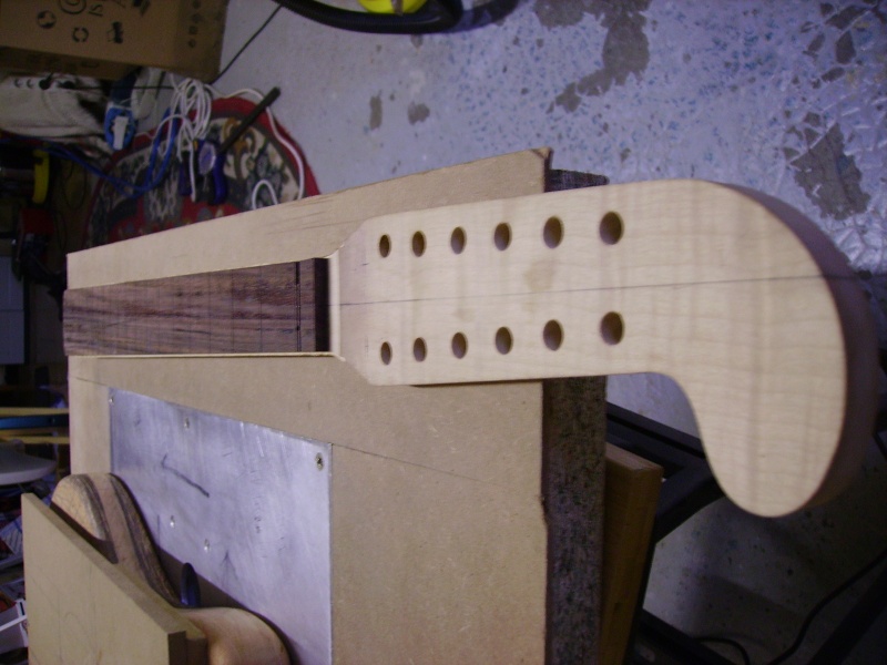

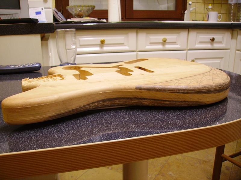

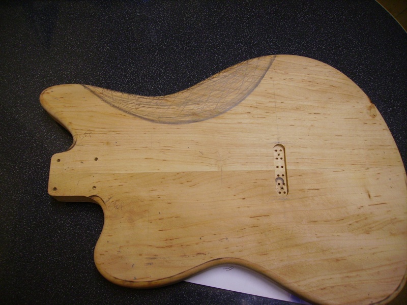

pas fait grand chose aujourd'hui :siffle:
j ai scruté moultes photos et cette vidéo
http://www.youtube.com/watch?v=xfdql79mExE[/video]
pour choper les contours du bout de bois pas facile
très different des jag et jazzmaster au niveau arm cut
celui du dos je dois etre bon :wink: par contre l'autre est hyper arrondis et j arrive pas à trouver des bonnes photos de coté et surtout pas en sunburst ça complique encore la chose
sinon j ai avancé la dessus par contre j ai du stoper la nuit est arrivé on verra ça demain je le fait en lumière naturel car avec les lumière artificiel on y voit rien
j'en suis à la 13 éme et en plus j ai été embistrouillé avec le sillet la rainure etait pas assez large :pac:obligé d'en refaire une juste à coté
pour le radius je fais du vintage correct radius de 7,25 manche large sillet etroit comme un vrai XII le chevalet est aux spécifications originale donc je pousse à fond et le radius dans un manche c'est pas ce qui me choque le plus ,c'est plus le profil
et puis 7,25 ça fait comme une touche de violon ou tu peux faire résonné une corde sans toucher les autres (ce qui va peut etre se reveler interessant pour faire des melodies
ça evitera les cordes attaquer involontairement )

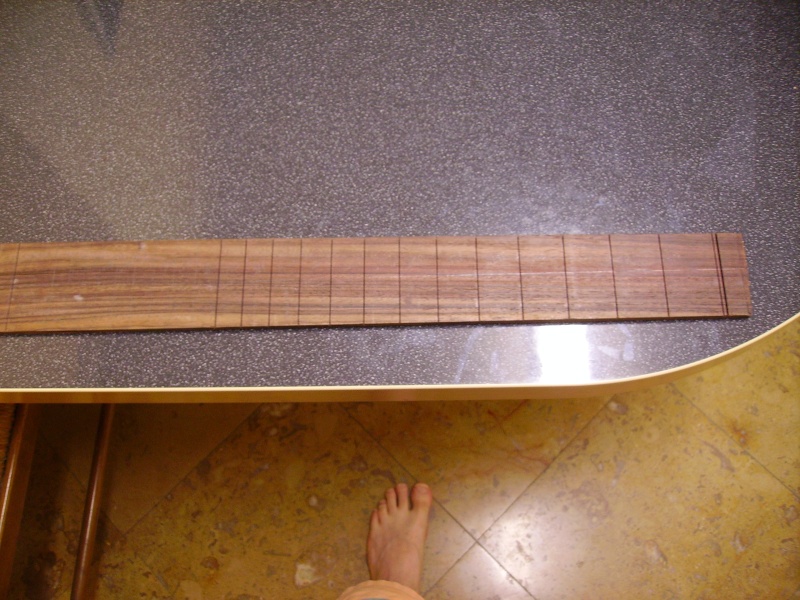

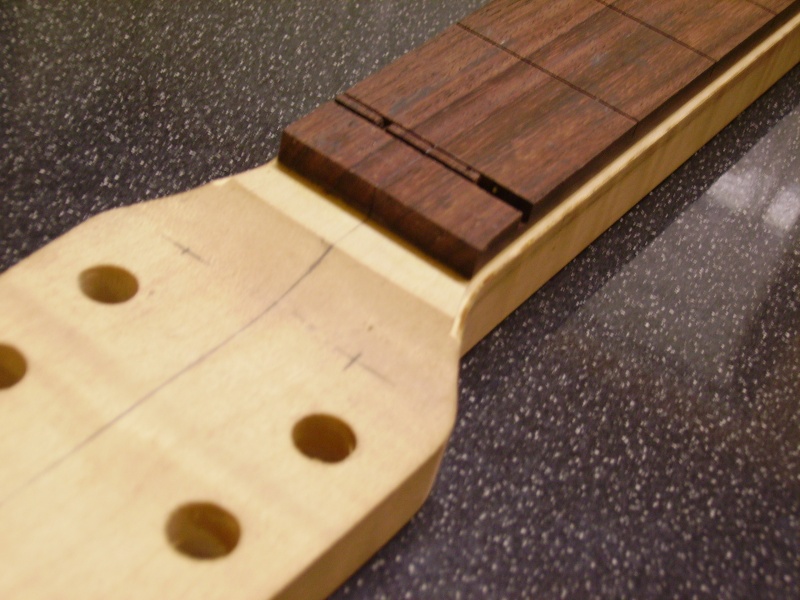

Re: electric XII chips !

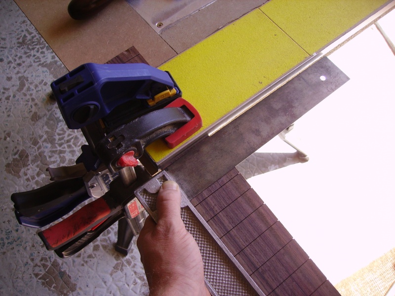

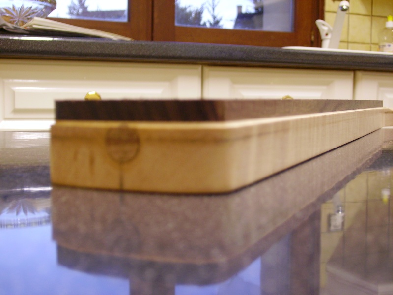

les slots en cours :siffle: c'est long
la touche collé
et normalement c'est aligné :linux: avec la technique top 50
:aie: et c'est le premier jour qu il fait beau depuis jeudi dernier
la touche collé

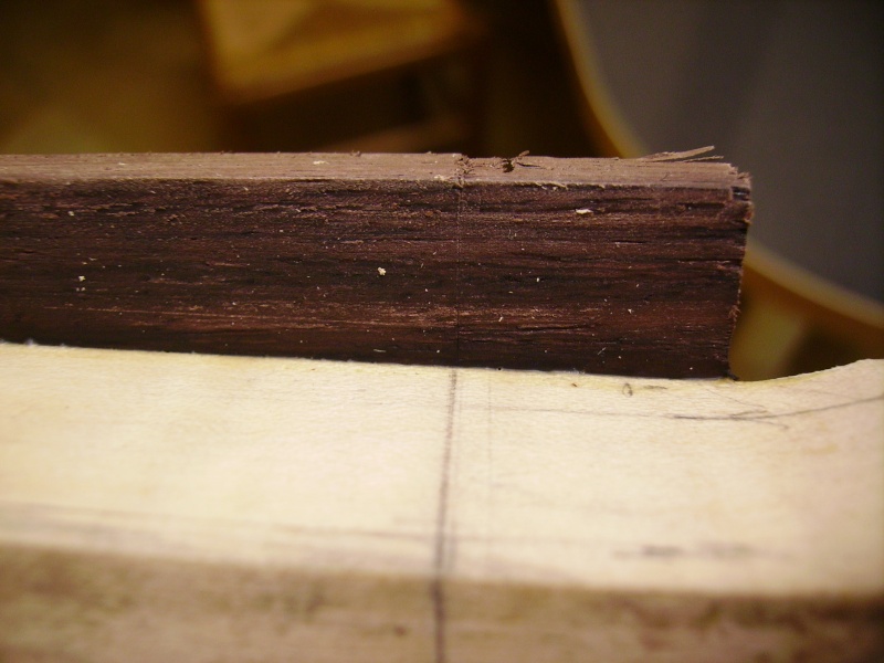

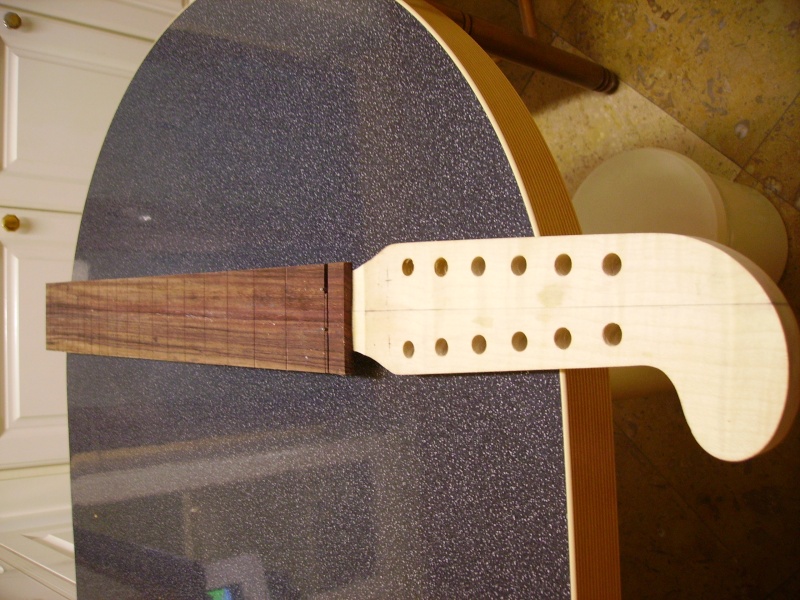

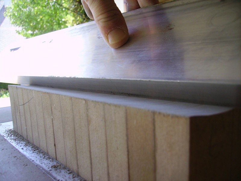

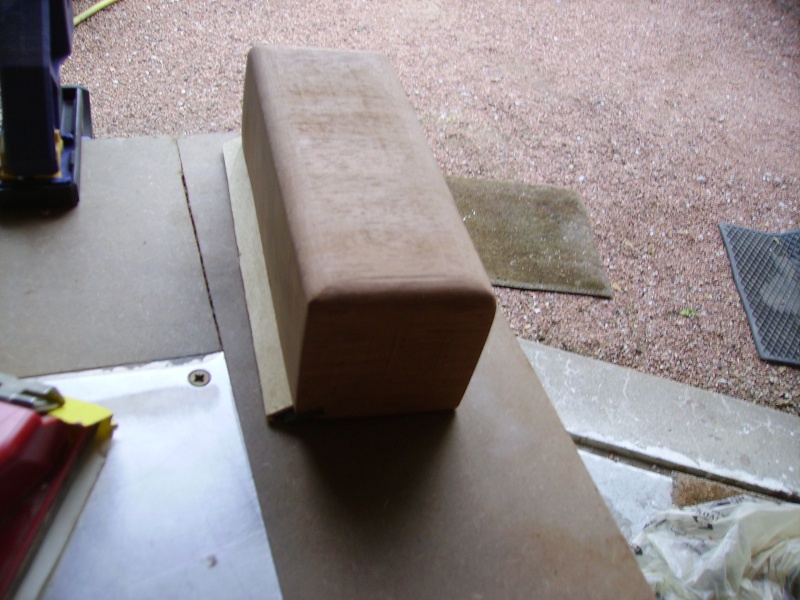

cale à radius suite et fin :linux:
donc comme il y avait des petites differences de hauteur j ai pris la tranche d'une règle de maçon avec du 80 scotché dessus et poncer en suivant le rayon
resultat c'est nickel :linux: comme une vrai

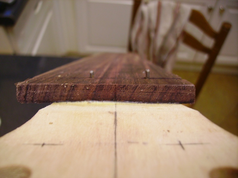

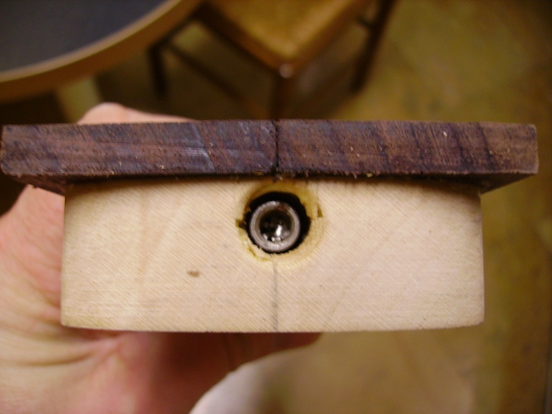

par contre j ai regardé mon manche et mon collage a induit des legère torsion dessus :pac:
faut que j appuie dessus pour qu il soit bien a plat sur la touche ou sur le dos
la faute ?
mon plan de touche avec un poil de défaut?
mes serre joints serré trop fort?
j avais pourtant écrasé la touche contre le marbre :?
l'humidité induite par la colle et l'éssuyage de l'exedent ?
de toutes façon il va falloir que j investisse dans des serre joints là j ai des saloperies 2 automatique dont un qui serre pas et l'autre qui decale et les 3 autres manuels valent pas mieux
enfin bon il y a pas 12 metres (il y a 2 ou 3 dixièmes qui se balladent
)mais ça rock un peu est ce que si je mouille le bout de bois et que je le presse 24 heures ça va arrangé la chose ou je surface ? j ai 2 à 3 dixième de gras de chaque coté
la faute ?
là je part me faire un cale pour limer les frettes à 30° ,j ai pas envie de bouffer le binding vu que je veux faire comme cela

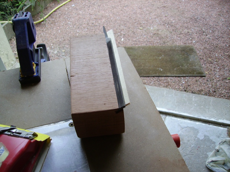

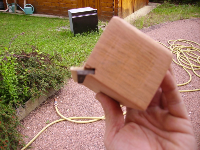

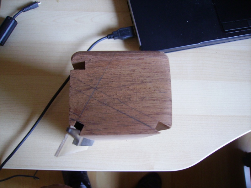

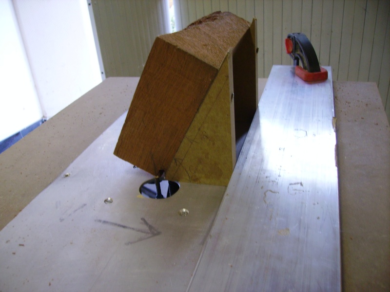

la lime à frette est fini :linux:
alors je vous previens c'est roots :mrgreen:
je sais pas si je la vernis ou je l'huile en tous cas c'est du sipo de quartier :viking:
donc 1 on prend un bout de bois épais c'est mieux pour les étapes qui suivent ça éviteras de se bouffer les doights avec la défonceuse :wink:
on confectionne 2 équerre en medium à 60° ou 30° ça dépend d'ou on regarde :prr:
on les fixe sur le bout de bois en en avant
un rail pour etre parallèle une fraise de 6mm on prend des petites passes 1mm à la fois comme pour les truss
pourquoi 6mm parsque ma lime fait 4mm et j ai du ctp de 2mm pour la coincé
et tadam !!!
après recoupe bien sur à 70 mm de large (je l ai fait à la circulaire sur 50 mm et fini à la jap :aie: c'est là que je me dit il me faut une ruban :siffle: )
on fait des 1/4 de ronds pour etre jolis et accéssoirement une meilleure prise en main
un coup de ponceuse à bandes pour enlever les sales traces de coupe
un coup de 80 pour finir et pis pas pu
et je vais de ce pas lui faire une amélioration une saigné à 90° pour araser les frettes pour les binding :viking:
j ai pas réagis l'heure qu il était donc l'amélioration demain :aie:
et tadam !!!

- Messages : 6846
Tu ne te serais pas trompe dans l'angle, ca me parait applatir beaucoup le bout des frettes
Regarde chez stew: http://www.stewmac.com/shop/Fretting_su ... es#details
- Messages : 14851
C'est ce que je me disait aussi ... bon il suffit juste qu'il mette son CP de l'autre coté en même temps ...super_taz a écrit :Tu ne te serais pas trompe dans l'angle, ca me parait applatir beaucoup le bout des frettes
Ceci dit, c'est pas con du tout ce montage ... je sens que je vais avoir un nouvel outil dans pas longtemps ^^
Dagda :app:
enfin bon j ai déja les équerres juste à m'en servir de l'autre coté donc demain double amélioration :siffle:
j aurais un coté a 30° un à 60° et un autre à 90° si ça marche pas avec tous cela
- Messages : 7816
Pas mal, avec le coin en bois c'est assez bien vu :app:
Il m'en faudra une aussi (prochainement)
Sinon ton four, tu le sors souvent ou juste quand il fait beau :sm:

- Messages : 14851
Ben, pas besoin de refaire ...ludobag a écrit ::explose: heé merde je me suis planté :aie:
En vert tu surface, en rouge c'est la lime et en bleu les angles dispo ... non?
:siffle: ben disons que j ai été feignant et il est pas tellement d'équerre le bout de bois j avais la flemme d'utiliser la dégau :fessee:
alors le face que j ai pris et celle au dessus sont dressé mais les autres c'est du brut :siffle:
j en ai pas pour longtemps demain à refaire la rainure (les équerres sont déja en place et j ai verifier que j avais le bon angle
le problème avec la dégau c'est que c'est lourd , que ça fait du barouf , des saloperies partout et que j en ai la trouille un peu et puis c'est la misère à sortir un bout de bois droit avec
le rabot j aime mieux mais pas le courage :siffle:
sinon c'est vrai qu en surfaçage ça peut le faire :wink:(mais faut que je le mette plus au point mon u :sm: )
je verrais demain mais j ai d'autre truc à faire genre détourer la touche sans faire le coups classique du trou du truss
la cale toutes options
30° 60° 90° :linux:
je sais pas si 45° peut etre interressant mais c'est faisable
:wink:
- Messages : 14851
Ta lime ne dépasse pas de trop? enfin sauf si tu fait le limage avant la mise en place du manche sur le corps.
c'est pas con pour une lp ça fonctionnerais pas trop de lime sortis mais bon la lp c'est déja fait
la c'est pour un manche fender, à prévoir en la faisant pas plus de 4mm de depassement (je peux toujours la reprendre au cas ou )
sinon j ai reflechis et je fais un bouchon pour l'accès au truss (ça m'éviteras le fameux trou dans la touche
donc un bout de hetre chanfreiner pour rentrer un coup de cyano et je le dégrossis à la rape; lime, papier de verre; avant de le copier normalement je n'aurais pas soucis :wink:
la touche détouré et feuilluré (non sans mal :pac: ma première fraise à feuillure me faisait un étage à l'interieur )
le fameux bouchon (et oui il est flou mais l'appareil ne veut pas le prendre en photo !
reste du binding à coller faire le degagement de la tete l'evidement du sillet avant le binding c'est plus pratique
