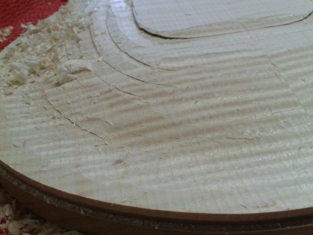

Elle a commencé à attaquer les marches d'escalier au rabot noisette qu'on a acheté pour l'occasion...qui a vite été remplacé par la ponceuse :siffle:

Les rabots ne m'aiment pas!
J'ai autant raboté avec mes phalanges qu'avec le rabot. j'ai les doigts couverts de sparadrap et l'érable couvert de sang
Je passe mon temps a rentrer sortir la lame et y a pas un sens dans ce bois qui va mieux que l'autre, ça arrache de partout.( D'ailleurs même au racloir) ça bourre, ça me saoule... tant que je n'aurais pas vu quelqu'un se servir correctement de ces engins, j'y arriverais pas
j'aurai essayé...la noisette c'est pour les écureuils et moi je fais à la ponceuse + racloir :prr:

Tu fais ça avec un rabot noisette?
Normalement tu fais ça en travers du bois en descendant sur ton galbe. Sinon le plus simple pour préserver tes doigts c'est de faire le plus gros avec une gouge.
Re: "Sue Maple Doll"
je ne vois qu'une seule explication : ton fer de noisette n'est pas affuté, ou tu met beaucoup trop de fer.
normalement, c'est un vrai régal les galbes a la noisette, en travers fil, dans le sens de la descente comme le dit le cowboy, elle fait quelle taille ta noisette?
je trouve que pour ce genre de boulot le top c'est un fer de 12 ou 15mm , en convexe biensur.
le racloir c'est a la fin, pas maintenant (rapport a ta photo) ;)
la meuleuse.... ................. :nul:

Ma noisette a un fer de 12 (en convexe)
Evidemment je n'ai pas suivi le galbe (du centre vers les bords si j'ai bien compris) :roll: je cherchais plutôt à gommer mes marches d'escalier en les suivant.
Chaque onde bloquait le rabot (ou l'inter-onde) donc faut forcer un minimum, très vite on ne peut plus tenir ce mini engin pas facile à bloquer fermement. Bref j'ai lâché l'affaire...
... j'ai pas pris la meuleuse :prr: (j'avais suffisamment dégagé à la défonceuse) mais la ponceuse excentrique et le racloir col de cygne pour faire les zones creuses.
Ca fait de la poussière, mais avec le vent d'aujourd'hui je m'en suis pas rendu compte :mrgreen: et ça va vite. J'ai même collé les bindings :wink:

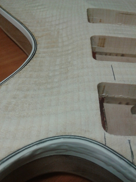

Pas trop de soucis pour la pose des bindings; je viens de faire de la popotte à l'acétone pour colmater le raccord du double filet à l'intérieur de la corne.

J'ai poncé ma popotte, ça va bien, mais la démarcation reste quand même un peu visible... c'est nul ce raccord, elle est mal pensée cette guitare :mrgreen:
Je n'aurai pas besoin d'araser mes filets, c'est plutôt le bord de la table que je vais poncer :siffle:

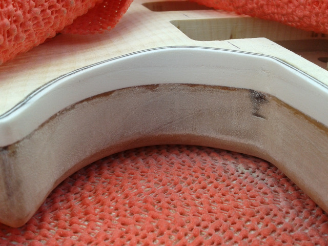

ah je suis curieux d'avoir ton retour sur l'acétone+plastic, parce que moi, on m'avait vendu ça comme invisible, ben tu parles !!!
ça se voit à la jointure (quand tu te mets le nez dessus). et ça m'avait tout ramolli le binding sain au-dessus/dessous....
Epsila
Messages : 1152
Localisation : Saint Etienne
Message par Epsila »
Non, ce n'est pas invisible non plus
il faut que je continue de poncer mais je vais devoir en remettre, j'ai un manque (ou une bulle) à l'angle.
J'avais fait un mélange assez liquide pour que ça pénètre bien dans le raccord, c'est peut être pas l'idéal pour être invisible surtout avec du blanc.
le mieux dans ce cas là c'est ?
....................... :mrgreen:
tu prends un copeau que tu tailles un poil au dessus du trou ,tu le mets dans le trou ,tu l'acetones et après tu ponces
la popotte va pour des legers manques mais pour les trous faut mettre des copeau que tu dissous sur place
fait un essai sur un truc à coté tu verras entre rebouchage à la popotte et rebouchage aux copeaux acetonés
Epsila
Messages : 1152
Mais tu as vu la taille du trou ? ...(à l'angle de la corne et du neck) c'est moins qu'une tête d'épingle; faut que je taille un copeau sous microscope ! :mrgreen:
quitte à le ragrandir pour mettre ton copeau
fais un essai à coté de comblage de trou sur une chute tu verras
sur ma lp c'est invisible
