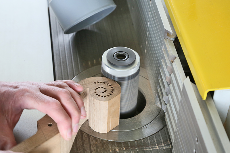

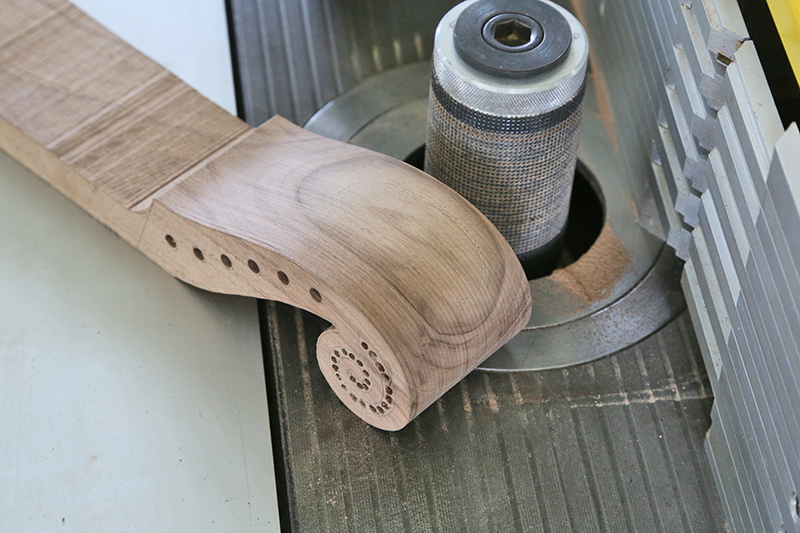

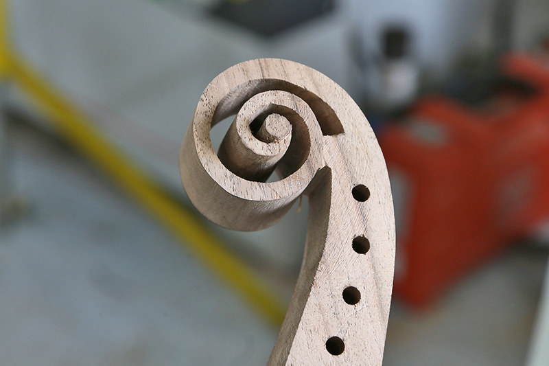

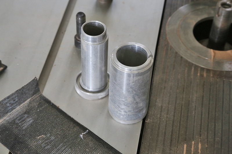

Cette fois le profil de la volute est terminée au cylindre à poncer.
J'ai voulu tester un nouvel abrasif qui se présente sous la forme d'une trame enduite. Ça marche bien, mais ça laisse des traces.
Mon cylindre ponceur permet d'utiliser n'importe quel type d'abrasif, j'ai donc terminé avec un classique sur toile.
Je pense que mon prochain achat devrait être une ponceuse à cylindre oscillant! :green:

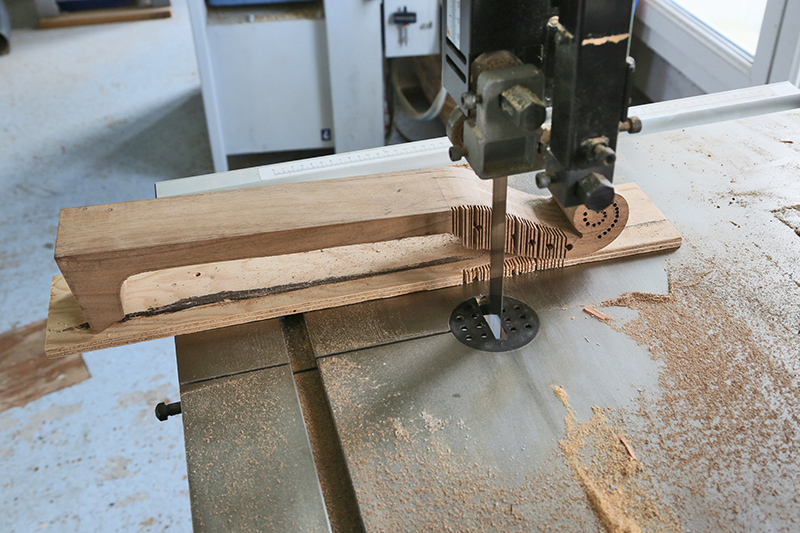

Le traçage du dos avec un gabarit en bois souple, la face AV est faite au réglet.

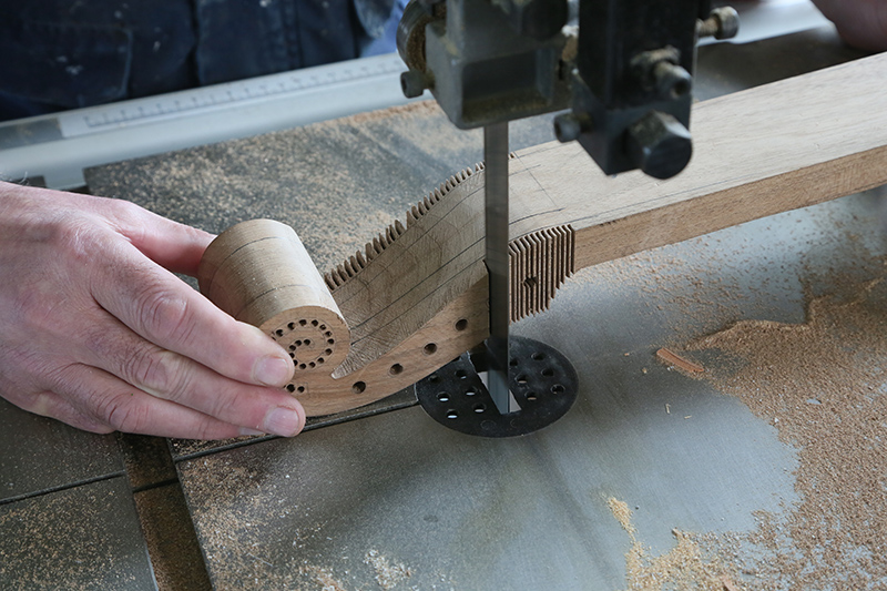

Et l'ébauche des joues du cordier à la scie à ruban.

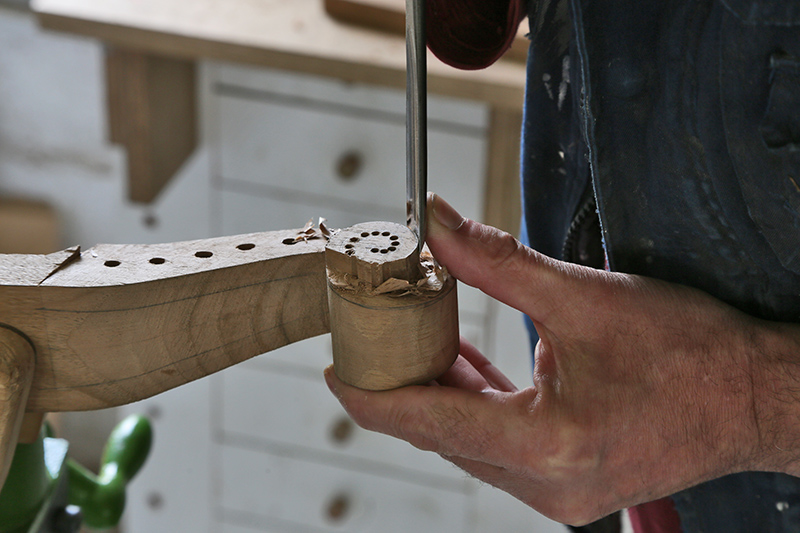

La suite du manche...

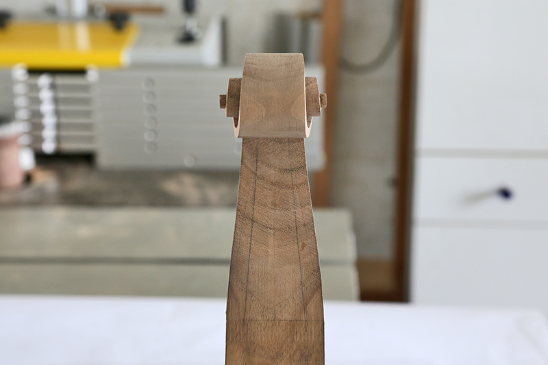

C'est la première fois que je travail du noyer, je l'imaginais plus tendre, est ce un cas d'espèce ou est ce toujours le cas?
Les joues du cordier sont terminées au ciseau.

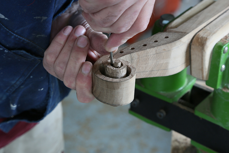

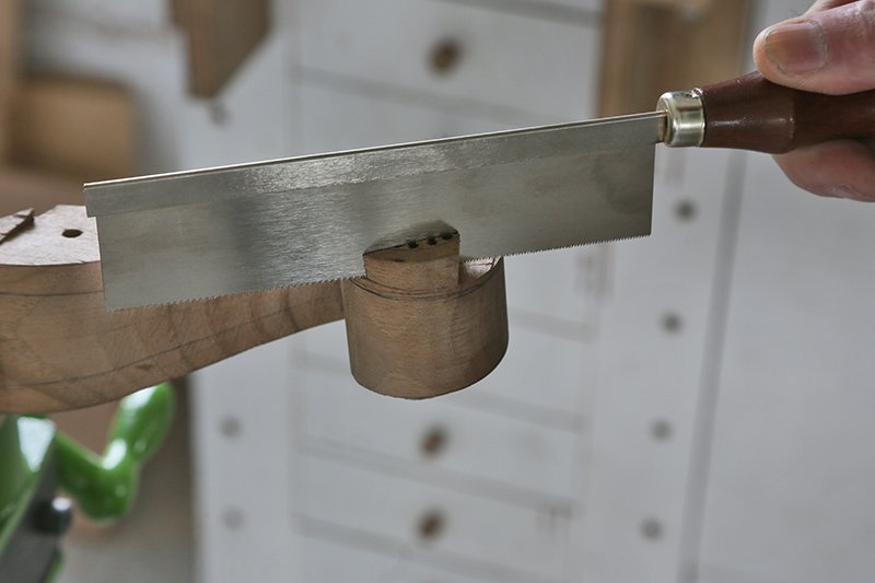

La volute est ébauchée en enlevant des quartiers à la scie à dos.

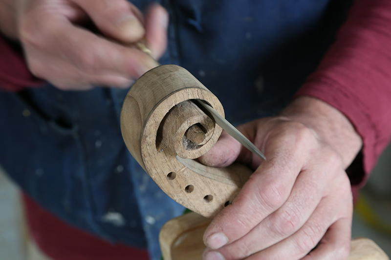

Le reste est fait au ciseaux et à la gouge.
Et la scie de compète!
Tout doucement ça prend forme...

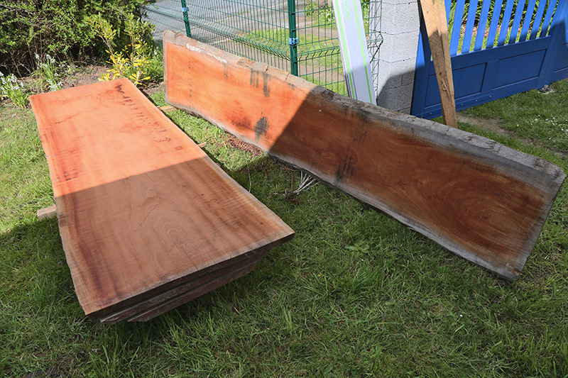

Et puis pour le amateurs de "pelles" voila de quoi en fabriquer quelques-unes!
C'est du sipo, le plus grand des plateaux fait 3,30m X 1m X 34mm, j'ai dû sortir la Festool et les rails pour pouvoir espérer le soulever, et même à deux ça reste lourd!
J'en attendais un, il y en a quatre! :face:

c'est tellement improbable que tu n'ai jamais travaillé de noyer, toi qui a une telle aisance dans le travail du bois :lol: .
Le noyer est en effet assez dur, je dirais comparable à l'érable sycomore. Après, c'est surtout un bois qui offre un superbe poli, avec très peu de différence de dureté entre les veinages (attention il y en a une petite tout de même, ça se sent en travaillant la dosse).
Sinon comme les autres, merci pour ces remarquables feuilletons quotidiens :beer: .

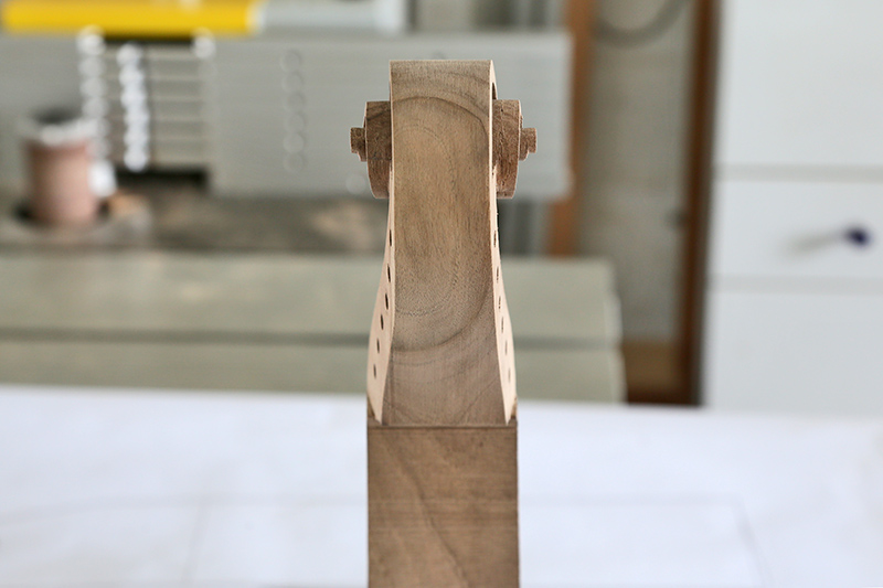

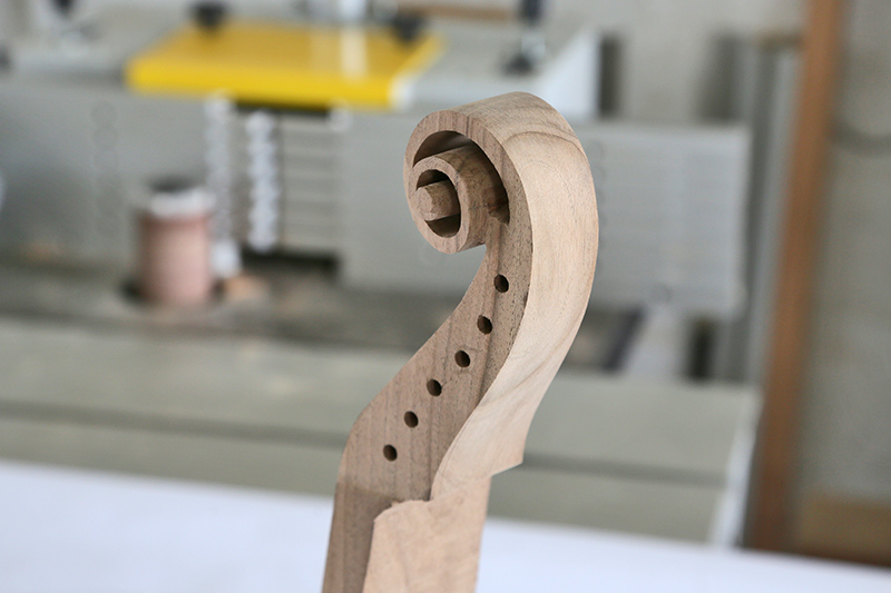

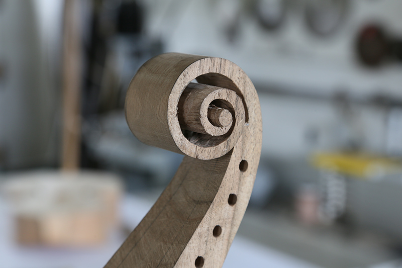

Après les grandes gouges, j'ai sorti les petites, plus fines elles sont plus faciles à utiliser.
Après les gouges la râpe fine (piqure 10).
J'en suis plus très loin!
Sur les deux images ci dessous, on voit bien ou il faut reprendre pour améliorer la symétrie.
A suivre...

Tu n'en et quand même pas très loin. J'adore cette volute, super élégante. Bravo.
