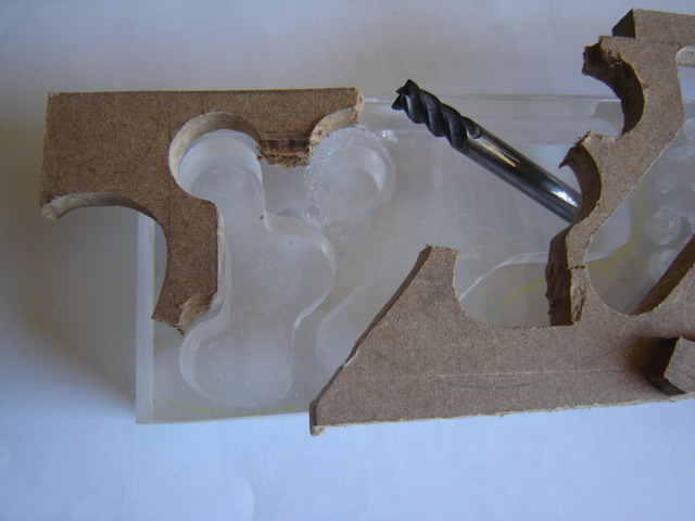

Bon, à part le Disco, j'ai fait un super gabarit pour la défonce de l'électronique.
Malheureusement, j'ai tout laminé, voir ... tout défoncé. Le Gabarit et la pièce de teste sont morts de chez morts :zero:
Heureusement que c'était pas dan la pelle :dix:
quand je dis que j'ai peur avec ce truc ou on y voit tout, c'est pas des blagues
(et pis même à 2 mains, une défonceuse, c'est pas un yoyo, faut la tenir serrée très fort)
demain sera un autre jour ... suis triste tout de même d'avoir plier le truc :roll:

T'as des photos de l'accident? Que tu sois pas tout seul à rigoler. :wink:
Déconne pas avec la vraie quand même. Demande à des potes de t'aider à tenir la bécane.
Re: Parker Plexi Like
j'vois bien 3 bonshommes en rond à tenir une défonceuse... :lol: :lol:
Par contre, j'vois pas comment t'as fait pour bouffer le gabarit en même temps?
En tout cas, moi, ce qui me rebute surtout je pense dans l'idée de faire une gratte en plexi, c'est l'odeur... :? :?

les WMCA ont bien réussi à tout retourner à 6.....
J'utilise des fraises TAGADA (en fait, c'est le bruit que ça fait quand ça part en sucette ...)
la fraise est de petit diamètre, du 8mm et à une coupe au centre ce qui permet de descendre verticalement. si on fait pas gaffe elle remonte et c'est la cata, ca emmène tout. faut dire que celui ci était plutôt 'allégé' et que pour pas coller ou faire fondre le plexi, faut pas tourner trop vite
pour les pervers qu'auraient raté l'accident ...

ouais, je comprend que ton gabarit ai éclaté en fait...

Un petite question: c'est pas une fraise de finition pour les métaux, ça? J'ai déjà utilisé ce genre de TAGADA sur du plexi. pour éviter que ça colle aux dents, il faut lubrifier abondamment et tourner assez vite.
:wink: Le mieux, c'est de plonger la défonseuse et le plexi dans l'eau. :mrgreen:

je vois qu'il y en a qui ont repris le boulot .... ça répond au 1/4 :mrgreen:
Pour les fraises, c'est un de mes clients qui les fabriques (merci à Roch au passage). c'est effectivement pour le Trash Métal et c'est vraiment inusable, pas comme les forets à bois que j'utilise pour percer dans le plexi. ils ont tous changé de couleur :lol:
Lorsque je travail dans la vraie pelle, j'arrose ( :arrow: Edite : voir plus bas ...) le tout avec de l'essence pour pas coller dans le dentier ...

faut que je me remette sur la forme de la défonce et faire un nouveau gabarit.
en fait le loupé d'hier devait être un signe ou alors ça sert de faire des tests
n'empêche que voir cette pelle le matin, ça donne envie de creuser .... je m'en vais aller 'tunner' la défonceuse

De l'essence??? :shock:
Tu sais à combien ça peut monter en température une fraise de défonceuse? fait une émulsion d'huile et d'eau mais par pitié fout la paix à ton carburant tu va te cramer les sourcils!

Merci d'avoir réagi, c'est un abus de language chez nous les méca !
qui peut être mal interprété :oops:
:arrow: Entendre par 'arroser' le fait de lubrifier, soit déposer sur la surface du plexi quelques gouttes d'essences et en remettre lorsque il n'y en a plus.
