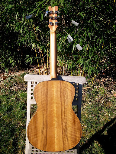

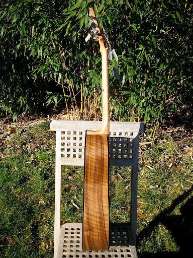

L'inclinaison de l'os c'est normal.
Il est déjà mieux après sa cure d'amaigrissement :yes:
Tu sais quoi : je l'aurais mis dans l'autre sens, moi :ang:

Sublime, sublime, sublime ..... :app:
Re: OM noyer
Vouep, superbe superbe superbe.......... :xfiles: :beer:

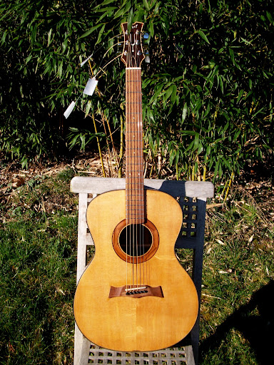

j'en rajout une couche , la pointe en moins .

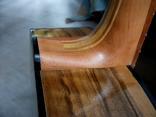

Quelle épaisseur pour les ailes de ton chevalet ? : ça parait un peu fort sur les photos .
Le talon me fais tiquer aussi , mais je ne sais pas pourquoi . :?
C'est peut être parce que le multipli ne va pas jusqu'en bas ?
Meeck
Messages : 3970
Localisation : cherche un peu
Re: OM noyer
Message par Meeck »
C'est vrai que la discontinuité gratte les yeux , mais c'est surtout la forme un peu "écrasée" qui me gène .
Je suis plus adepte des talons évasés sur les côtés et vers le "bouton"
Mais avec des plis centraux un peu larges , ça peut être gênant .
Pour moi , le look du talon tient pour beaucoup au fait de faire remonter la courbe arrivé côté bouton . 8)
-m-
Messages : 2797
Re: OM noyer
C'est , que sur celle la , j'avais envie d'un talon très (trop ?) plat , donc pour garder un minimum de solidité quand même , je l'ai fait un peu large , et comme je suis pas à une connerie près , j'ai oublié de coller un filet d'érable avant la pièce en ébène qui coiffe le talon
Headbanging Niko
Messages : 605
Localisation : Tours
Re: OM noyer
Arf ouais c'est dommage pour le filet. Et aussi la pièce rapportée du talon qui brise les 3 plis, ça choque un peu.
Mais bon vue la qualité du reste, on ne peut que se taire et admirer ! Bravo ! :roi:

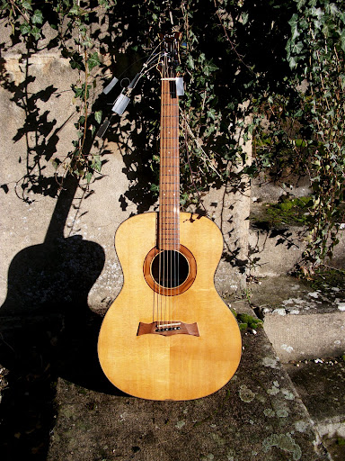

Bon bin , voila , il y a du vernis (très peu) et des cordes (6) une planif à faire dans un avenir proche , quelques petits réglages de sillet et de chevalet , mais déjà la , ça sonne :baleze:

C'est moi ou la tête est vachement grande?
Elle est magnifique ! :xfiles: :app: :app: :app:

J'aime pas trop le chevalet, à part ça je la trouve très réussie et ce noyer est vraiment beau... :yes: :beer:
Messages : 15986
Re: OM noyer
Au contraire, je trouve le chevalet vraiment réussi :yap: le noyer est splendide et la tête lui va bien, une belle réussite :app: :app: :app:
