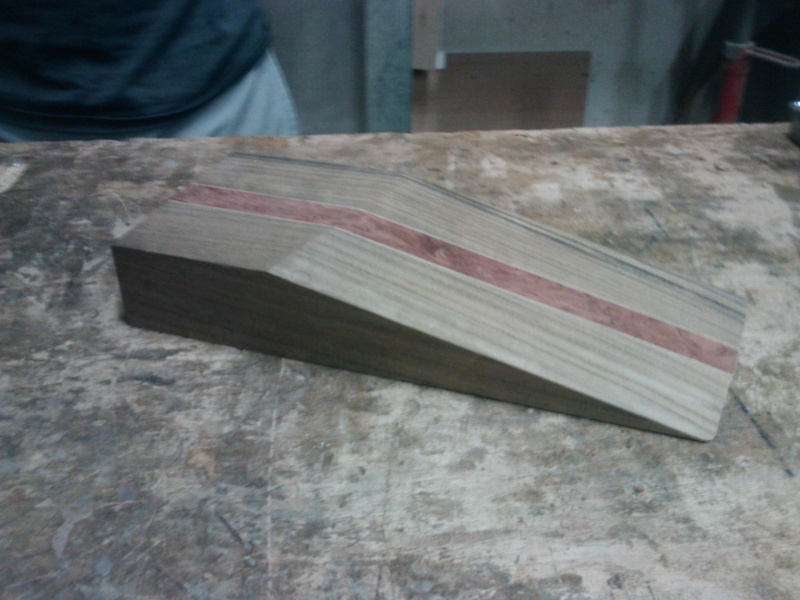

Quelques'unes des avancées du week end sur la gratte à Youne :
La tête et le manche anglés à 13° (et des brouettes :mrgreen: )
Il a collé la tête. A voir après l'enlèvement des sers-joints.

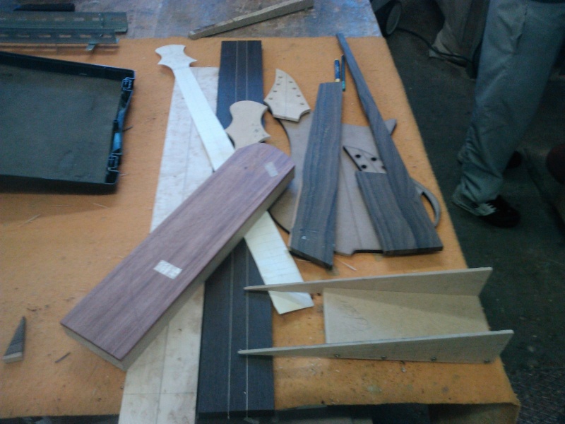

Le corps détouré au niveau des ailes (en attente des tables en loupe de peuplier) :

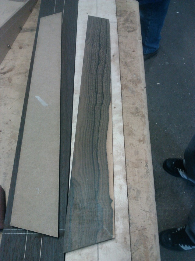

Et l'ensemble du travail du week end (touche détourée... et whoa, quelle touche magnifique ! Vive le ziricote :linux: ) :

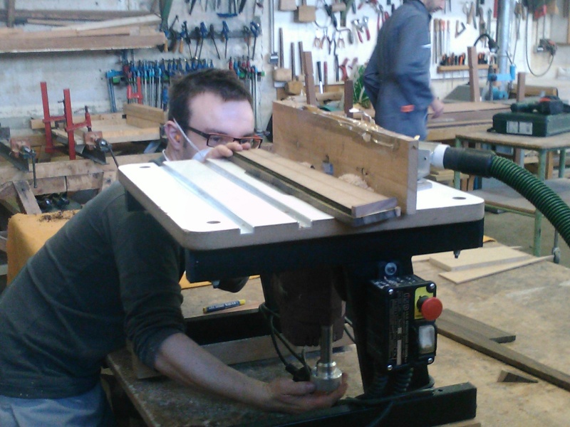

Sinon, j'ai fait quelques photos de Youne pendant ses manip :
Notez la belle défonceuse sous table (miam) :
Détourage de la touche terminé :
Cet atelier associatif, c'est la grande classe. Ils ont même un rouleau ponceur ! :linux:

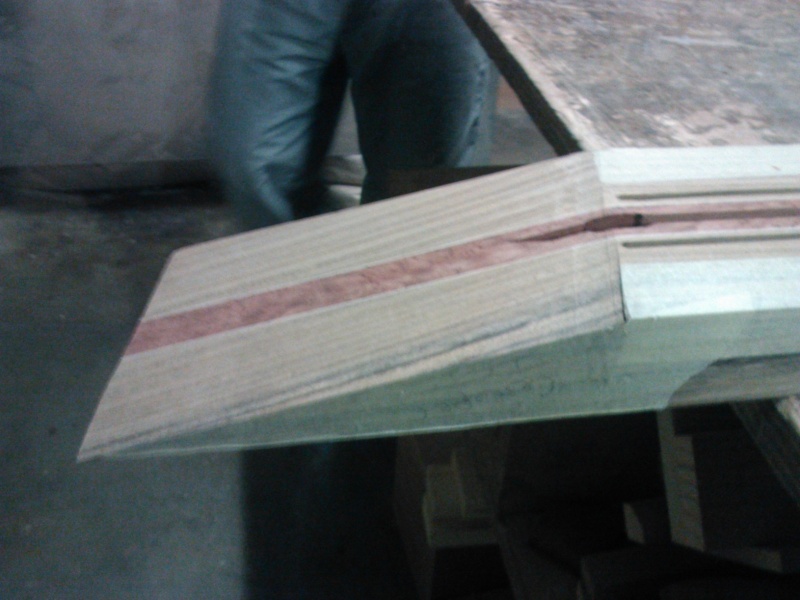

C'est quoi ce travail au niveau du haut de la tête? :pac:
:fessee:
Là je vois pas les photos mais j'imagine que ça doit être les pentes qui ne sont pas tout à fait excates ?
Après collage c'est pas trop mal. Il y a un décalage des plis (fallait s'y attendre) rattrapable quand je poserai le placage loupe de peuplier jusqu'au bubinga.
A l'arrière il y a une partie non collé (de 1cm de long) qui va surement dégager en faisant le dégrossissage du manche (ou du moins je l'espère !)
Oui je sais c'est pas carré pas assez réfléchi, masi j'ai ça avec les moyens du bords...bancale...

Nan ce sont surtout les 2 pets en haut qui ressemblent à un mauvais coup de dégau (vers la sortie du truss)
Enfin je pense que Necro parle de ça. En tous cas moi ça m'a fait tilt :wink:
Re: Nova 8 cordes multidiapason truss et renforts !
TangerineDream a écrit :Nan ce sont surtout les 2 pets en haut qui ressemblent à un mauvais coup de dégau (vers la sortie du truss)
C'est exactement ça. Ca fait une espèce de bosse, je sais pas trop ce que c'est (dégau pour faire cet angle?? :shock: ), mais en tout cas, c'est pas propre! :fessee:
Plus sérieusement, il faudra que tu redresse ça. Et je ne sais pas comment tu as fait le plan de la tête, mais j'espère que c'est pas à la dégau... :shock:

Nop, j'ai ça avec mon montage pour faire les agnle de têtes standard et je l'ai adapté tant bien que mal pour faire la tête façon multidiapason.
En fait le décroché n'est que d'un copté et est sur la partie du manche qui va sauter, je n'aurai plus qu'à poncer pour faire une belle jonction !

Perso, je ne crois pas qu'il y ai tant de problème que ça. En réalité, je ne vois pas très bien de quoi tu veux parler, Abeus Papam Francesco. Je crains qu'il y ai une mauvaise interprétation des photos due à leur mauvaise qualité.
La sortie du truss rod est clean, il n'y a pas de creux ni de bosses sur la partie plane de la tête, hormis l'épaulement que l'on voit sur le bas de la photo (épaulement, comme le disait Youne, qui disparaîtra sans stress).
Et le montage de défonce, on le voit sur la première image de Youne ci-dessus.

Je parle de ça:
Merci paint d'être un outil de graphisme aussi performant! :baleze:
On voit clairement un creux. C'est peut etre une illusion d'optique, mais ça me laisse père plexe (et mère plexe, sont sur un bateau). Pour le montage, c'est ce que j'avais fait pour la basse, et ça marche pas trop mal (mais le mien aussi était bancale... :siffle: )
C'est d'ailleurs la façon la plus simple de procéder, je crois, à moins d'avoir le coup de pattes à la carib' et de pouvoir faire ça au rabot.
Sinon, pour le petit épaulement, tu peux le faire dégager facilement au ciseau. Il faudra, d'ailleurs, à mon avis, car il ne disparaitra pas complètement au contournage du manche. C'est large, un manche de 8 cordes.
Et oui, je t'en veux mon petit poussin, parce que je peux pas luther alors je me venge! :twisted:

Je voulais faire la même chose, tu m'as devancé :mrgreen:
On parlait bien du même truc, 'fectivement :beer:

Necromagnon a écrit : On voit clairement un creux. C'est peut etre une illusion d'optique, mais ça me laisse père plexe (et mère plexe, sont sur un bateau).
Attendons de voir le démoulage du collage, histoire d'être sûr. Je crois qu'il n'y a pas à s'inquiéter, puis là où il y a l'épaulement, ca va se barrer (rappel : le sillet à creuser, la tête sera plus basse... enfin bref).

simtim a écrit :Attendons de voir le démoulage du collage, histoire d'être sûr. Je crois qu'il n'y a pas à s'inquiéter, puis là où il y a l'épaulement, ca va se barrer (rappel : le sillet à creuser, la tête sera plus basse... enfin bref).
Oui oui, l'épaulement, ça saute facilement, c'est pas le souci. Je parle du creux (genre coup de dégau comme l'a justement bien dit tange) en haut qui court sur 1 cm ou deux, qui me dérange. S'il y a encore de l'épaisseur à enlever, ça va partir, mais j'aurais remis plat tout de suite.
Et tu me fout le doute: le rajout pour la tête sera coller dessous j'espère? Sinon c'est une headless qu'il nous fait le youne... Et si c'est bien coller dessous, je ne vous pas le rapport avec le creux sur le dessus de la tête. :heu:

Alors pour ce petit "pète" en fait y'a pas 0.5mm ! ça part au ponçage, c'est juste que j'ai pas forcé ;)
Et puis, il ne faut pas oublier que je vais faire une mini défonce pour y loger le placage de peuplier ! Donc pas de problèmes ;)
Pour l'épaulement je suis un peu juste avec les renforts carbone, je devrais faire un sillet plus fin pour rattraper cet épaulement.

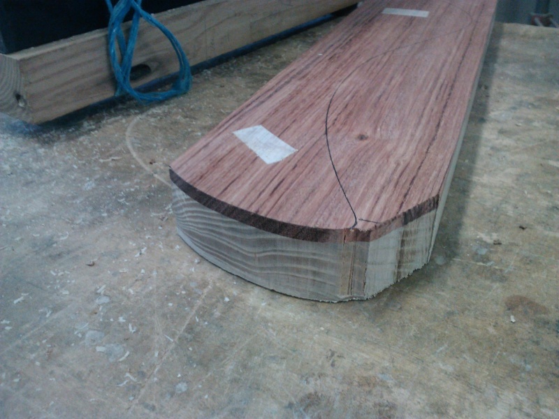

Voilà quelques photos, le dernier renforts est en collage, une petite planif pour enlever l'époxy en trop sera nécessaire (racloir ou défonceuse à voir)
