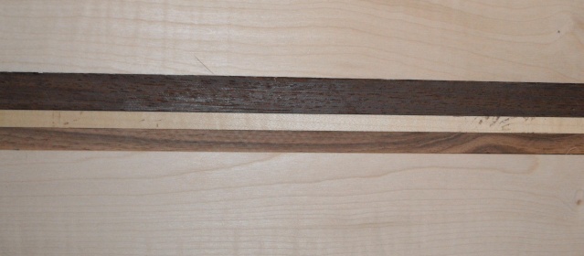

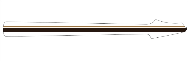

Hop déterrage, le projet est pas mort :mrgreen:
Une question: Pensez vous qu'il y a une contrindication a faire un multipli dans ce genre ?
Il y a une raison autre qu' esthétique si les multipli sont toujours symétrique ?
Erable pour le blanc / wengé pour le plus sombre / noyer
Merci

Les plis symétriques sont très importants, ils amènent bien plus de sustain et précisent les aigües tout en varoparisant les graves, et en neutilapandriant les mediums :linux:
Sgt. Gaby
Messages : 7817
Re: 2em projet une 5 Cordes
C'est très bien, comme ça :app:
Je vois pas ce que ça pourrait poser comme problème, à part que les plis symétriques ça donne des bons repères visuels pour tout bien centrer (ou voir que ça ne l'est pas :siffle: )

Comme les copains, c'est vraiment chouette asymétrique comme ça ! Après, c'est pas vraiment l'usage, mais je vois pas trop pourquoi ça bougerait beaucoup plus qu'un multipli symétrique, il y a 4 collages quand même...
Ashene
Messages : 543
Localisation : Tours
Message par Ashene »
Ok je vois pas de raison non plus. mais au cas ou je passe a coté d'un truc je préfère demander .... :columbo:
C'est vrais que pour l'alignement ça va pas aider, ni même pour le galbe
Une simulation avec du vrais bois:
j'ai hâte de commencer !!
