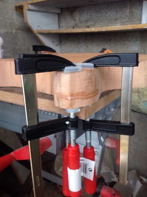

J'avais des fissures, donc petit collage :
Voilà ou j'en suis!
Bonne journée à tous!

J'ai un doute sur ton aubier, il ne serait pas cassé?
Ce n'est pas très net sur la photo mais, si il est cassé il vaut mieux le virer et coller une oreille. Du coup tu fait disparaître les différences de couleurs.
djuly
Messages : 47
Enregistré le : mar. 24 juil. 2012 01:03
Re: Les paul telejunior
Message par djuly »
Bah sur mon aubier j'avais des fissures et j'ai inséré de la colle et mis sous presse pendant 24h.
Tu penses que ça ne suffit pas? On verra si ça tiens au passage du quart de rond..
Mais la fissure reste apparante malgré tout..
Zophophop
Messages : 394
Enregistré le : mar. 24 juin 2014 22:46
Localisation : Au sud de Nancy
Message par Zophophop »
A mon avis tu passe plus de temp à bidouiller des fissure qu'à couper et coller un bois sain. :wink:
De plus, les retouches sont toujours visible et la couleur est différente, c'est quand même dommage de laisser comme ça. Je me trompe? :?
