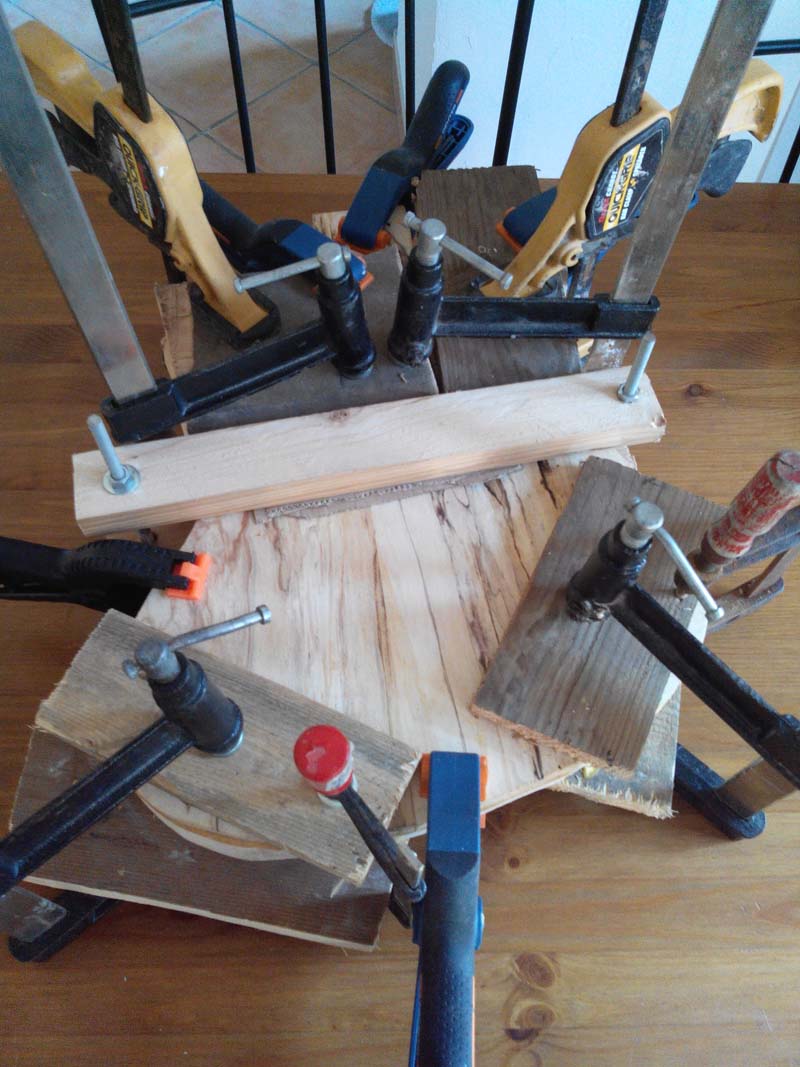

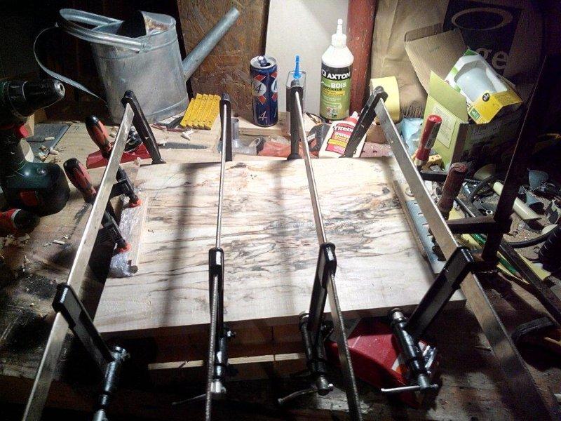

Bonjour,
Un peu de copeaux ce week end...
Et voila après quelques coups de rabot....
Qu'est ce que c'est agréable et grisant de travailler le bois....
...il faut que j'investisse dans de bons seres-joints
A+

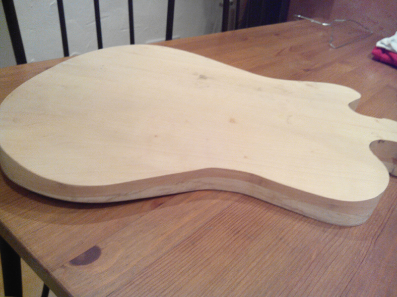

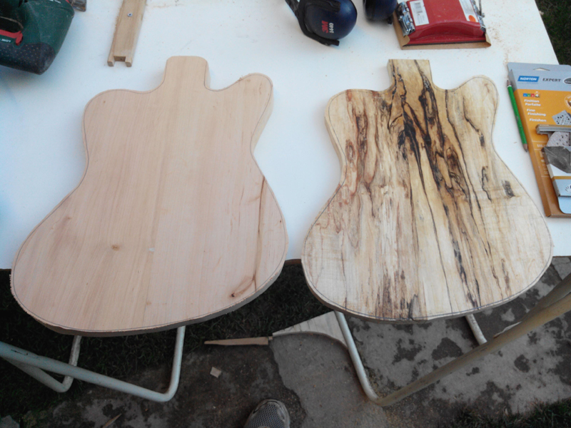

Bonjour, quelques photos de mes avancées...
Détourage à la scie sauteuse avec une lame très fine pour ne pas agresser l'érable échauffé (qui est, je l'ai découvert au ponçage, du bois partiellement en poudre !!! :siffle: )
Collage de la table sur le corps
Détourage avec le gabarit. Suite aux mises en garde sur la fragilité de l'érable échauffé j'avais préalablement imbibé la tranche de résine, et ça s'est très bien passé.
Enfin réalisation des défonces (?) de confort pour le bras et le ventre.
Et la je me rends compte que sur la tranche de la défonce pour le bras je n'ai pas laissé assez de matière pour le quart de rond... Meeeeeeeeerde....
- Naka
- Messages : 1953
- Localisation : Montpellier
Re: Premiere guitare
Elle est vraiment jolie cette table, mais pourquoi tu n'as pas centré le joint de collage? Pour le chanfrein, soit l'atténuer, soit revoir un peu le contour pour récupérer de l’épaisseur sur la table.
