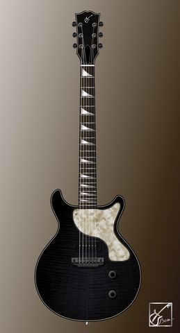

Merci, ceux qui aiment (et les autres) :D
Monter un projet sur ce que demande un "client", c'est vraiment difficile, pas facile de suivre les directives tout en y mettant sa patte, mais la démarche est très intéressante. Ceux qui connaissent mon goût pour les esthétiques sobres et dépouillées et les formes perso doivent bien se marrer :lol: , au début j'étais en galère mais j'ai fini par m'approprier le projet même s'il ne colle pas forcement à mes goûts personnels.
Pour les repères triangles, je m'y suis fait même si au début j'ai crié à l'hérésie :lol: . Mais si vous avez des suggestions de choses différentes je prends, le dialogue est toujours ouvert sur les détails.
Pour le pickguard en disque vinyle, le disque lui même n'est pas encore choisi, j'ai posé celui-là parce que c'est la meilleure photo que j'ai trouvé pour rendre la texture des sillons. Donc le graphisme de la rosette sera déterminant dans le rendu global (recherche en cours...)
La loupe de peuplier, j'en cauchemarde déjà ça va être une saloperie à travailler et à finir: le cumul d'une loupe et d'un bois mou :roll: .
J'ai une table de chez holzfaszination (celle de la simu), elle fait une dizaine de mm d'épaisseur, je dois de toute façon la réduire de moitié donc je me tâte de la refendre.
Pour l'accastillage je vais tenter de trouver du Cosmo Black, mais comme Caribou je sais de source sûre qu'il va disparaitre sous peu... :cry:
Enfin pour ce qui est de savoir de quelle LP il s'agit, bah c'est je pense une "Junior DC double P90 Deluxe" :lol: !

pour mes gouts une lp double cut deluxe junior p nonante doit etre roots :viking:
là les repères requin j accroche pas mais autrement le reste est superbe j en ai une en préparation mais cela sera très tres roots un p nonante tout acajou pas de repères sur la touche (je trouve ça classe et c'est plus facile à faire :mrgreen: ) mais d'ici qu elle débute ça a le temps de changer car lp dc ça une gueule d'enfer :linux:

super projet, Krali... simu à tomber! :beer:

Sinon pour moi ce sont les filets qui font un peu too much
On a hâte de voir ça en action :beer:

Si vous voulez faire un truc, proposez moi plutôt des alternatives aux triangles :mrgreen: (et pas les trapèzes ou les rectangles Gibson, je trouve ça bien moche :lol: )

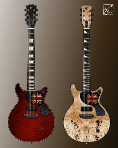

Pour info, j'avais aussi proposé ce genre de choses:
Image Image
Messages : 17561
Le cow boy avait parlé de voiles de bateau pour les incrusts, c'est interessant...
En tous cas c'est vrai que je n'avais pas percuté en voyant la simu mais ces incrusts dignes d'une Jackson des années 90...
Pour les mécas tu vas dire que je radote mais pourquoi pas des Schertler ? Ils ont des finitions originales en plus. Bon, ça résout pas le problème de la finition du chevalet. Mais il peut être en brossé ou "nickel" comme chez tonepro par exemple.
