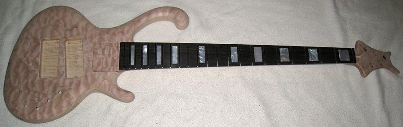

Bien beau projet! elles sont excellentes ces basses roya !
Pour ta touche, je préfère le doussier aussi !
Un diapason de 34" avec un tirant de cordes regular ça va nickel en 5 cordes ! J'ai ça sur bon ibanez et moi qui ai des petites mains je galère pas trop !
Au niveau micro, la config JJ ou soapbar+soapbar sont pas mal ! en passif et actif, va voir des fois chez MEC (mais ils sont cher!)
Pour le chevalet, ya ABM bridges, ils font de super chevalet aussi ! voir même shaller !

Oui, ils sont chers et leur son est plutôt typé, voir très typé. Ils font beaucoup pour le son très typé des warwick, et les gens les détestent, soit les adorent (je fais partie des deuxièmes :mrgreen: )Youne a écrit : Au niveau micro, la config JJ ou soapbar+soapbar sont pas mal ! en passif et actif, va voir des fois chez MEC (mais ils sont cher!)
Après c'est une question de gout comme dit (et étant donné que tu connais rien au monde de la basse, ça doit te faire une belle jambe :mrgreen: :app: :app: ).
A mon avis, je le répète, pars sur des classiques : pour un débutant, c'est le mieux : un micro précision et un jazz. Cachés sous deux micros format soapbar, et roulez jeunesse.

Les ensembles chevalet-cordiers de chez Warwick sont à une 50aine d'euros chez Thotho il me semble, par contre je ne sais pas si on peux trouver le chevalet seul. On trouve facilement des mécaniques à l'unité.
Sinon sur mes basses je suis à 48mm au sillet et et 74mm au chevalet pour 5 cordes. Sur ma Fender Jazz Bass 4 cordes j'ai 38mm au sillet, donc 40mm pour 5 cordes j'ai peur que ça fasse juste.

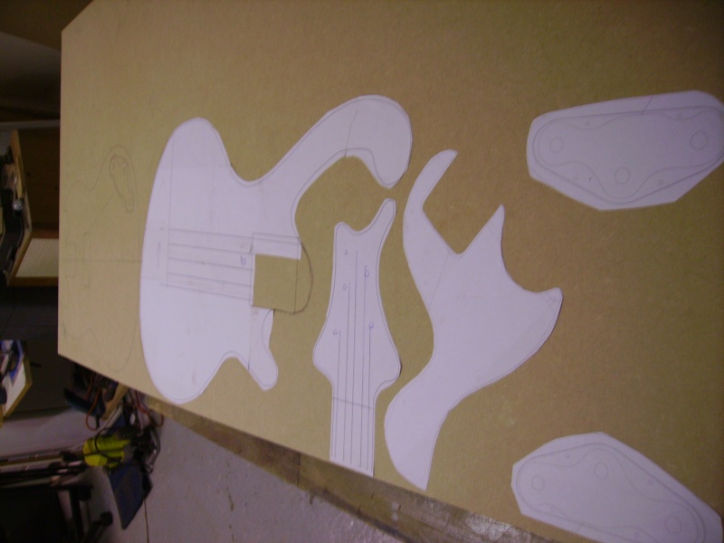

:aie: mon diap était pas à la cote
donc maintenant le manche fait 52 au sillet 75mm en bout de touche (24 cases)
donc on recolle à nouveau et j aurais au chevalet 72 mm/5=14.4 donc 15 entre cordes
et il y a 6 théorique entre le bord de touche et le milieu de la corde
donc je peux surement gratter un peu genre 16 mm ou 17 entre cordes
j ai regarder en passant le bord de touche à 4 mm (c'est combien chez vous normalement sur gratte 3 mm c'est beaucoup)
je gratte des milimetres et je passe à 18.75 mm entre fibre neutre des cordes ça vous parait bon les bassistes ?

Ecart "Ibanez SR" est de 16.5 mm, "musicman" - 17.5 mm, ça va jusqu'au 20 mm sur certains modèles. 15 mm ça existe aussi mais perso je descendrais PAS plus bas que 16.5....

Sinon ça m interesse la marge cordes/bord de touche, sur mon plan j ai mis 5mm, c est trop ?
- DolganoFF
- Messages : 3540
- Localisation : 78
Re: une roya 5 cordes pour mon papa
je mets 5 sur les miennes.
