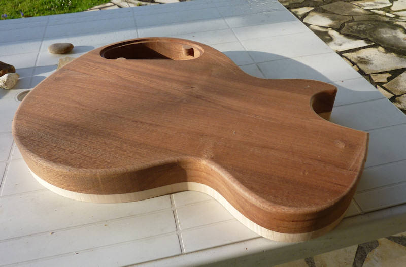

Hé, super ce démarrage de LP, l'érable est pas vilain :app:
C'est vrai que c'est dommage de ne pas avoir fait le canal jusqu'à la trappe électro, mais ça se rattrape facilement.
Je note le collage des oreilles dans la cavité, c'est pas con je l'avais pas encore vu ailleurs :wink:

Ce sont ces 2 fraises de chez HMDTi'twaan a écrit :Si possible, j'aimerait bien avoire une photo de tes meches de desonceuse et leurs tailles respective ( diametre et longueur )
Edit : celles qui t'on servies aux defonces du corps
Fraise à copier Ø 19 mm / H (mm) 31,7 / LQ (mm) 32 / Q (mm) 8
Fraise à affleurer Ø 9,5 mm / H (mm) 25,4 / LQ (mm) 32 / Q(mm) 8

Oui c'est plus simple que faire une défonce tarabiscotéeEnrico a écrit :Je note le collage des oreilles dans la cavité, c'est pas con je l'avais pas encore vu ailleurs :wink:
J'ai découpé le cylindre avec une petite scie cloche sans son foret de centrage et je l'ai coupé en 2 à la scie

J'étais passé à côté. Je note aussi. Simple collage je présume ?alltrax a écrit :Oui c'est plus simple que faire une défonce tarabiscotéeEnrico a écrit :Je note le collage des oreilles dans la cavité, c'est pas con je l'avais pas encore vu ailleurs :wink:

C'est ça :wink:simtim a écrit :J'étais passé à côté. Je note aussi. Simple collage je présume ?

Oki. Merci
En tout cas c'est une excellente idée. Sur projectguitar, quelqu'un avait fait quelque chose dans le même esprit sur une archtop ; mais du coup, il avait vraiment fait TOUT le contour et l'avais collé sur la face intérieure de son fond. Chiant peut être, mais le principe est le même.

Y a pas, une LP, ça t'as une sacrée gueule :app: :app: :app:

Ce que j'aime particulièrement à ce stade c'est le contraste entre l'érable et le sipo, à tel point que j'hésiterais presque à mettre les filets crème...LGDA a écrit :Y a pas, une LP, ça t'as une sacrée gueule :app: :app: :app:

Très chouette, c'est vrai qu'une lp, c'est vraiment beau !
Dit moi, quel est le rayon de ta quart de rond?

Merci pour l'info ! Faudra que j'achète ça tiensalltrax a écrit :C'est 4,8mm

alltrax a écrit :Ce que j'aime particulièrement à ce stade c'est le contraste entre l'érable et le sipo, à tel point que j'hésiterais presque à mettre les filets crème...LGDA a écrit :Y a pas, une LP, ça t'as une sacrée gueule :app: :app: :app:
pourquoi pas faire un "faux-filet" à la PRS dans ce cas? t'aurais un filet ondé!!

Pas plus tard qu'hier un pote m'a proposé la même chose
ça se réfléchi, il faut que j'aille jeter un oeil sur ces modèles PRS
Par contre ça doit pas être évident de parfaitement délimiter (au scotch ?) la frontière entre le burst et l'érable nu
C'est ça en fait ?
C'est ça en fait ?
