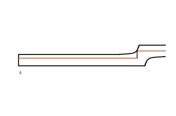

Salut Simtim,
Effectivement, le cavaquinho est au point mort pour le moment car j'ai plus de motivation pour le moment avec cette Wengécaster.
Tout allait bien, et là, l'ami Ludobag m'a tué en me disant que cette tête trop fine était potentiellement source d'ennuis.
Si je résume ce que tu m'as dit, ça donnerait ça :
Tête aujourd'hui trop fine (12mm) :
A la limite de la touche, je décaisse à la défonceuse.
Insertion d'un placage wengé et d'une planchette dans le même érable que le manche :
Décaissement à l'épaisseur finale (15mm) en laissant de quoi refaire un arrondi :
Arrondi fait :
Récupération du trou d'accès au trussrod (en biais cette fois-ci parce qu'il sera plus profond) :
Ca vous paraît faisable ?
Arrondi fait :

Ca à l'air jouable oui
J'aurai quelques appréhension à passer la défonceuse en appui sur le bord de touche avec le risque de basculer, du coup je pense que je tenterai au ciseau à bois bien affuté, mais sinon ça me paraît faisable. Et y'a bien des chances que ce soit très joli au final :wink:

Had, si je le fais, c'est à la table en U.
Mais, tu as raison, ça reste "chaud-patate" !!
On peut même aller plus loin et faisant en sorte d'avoir l'insert en wengé "pile" au centre de la tête, afin d'avoir un sandwich harmonieux.

Ca me parait jouable. Attention cependant à la volute : quelle ne soit pas trop proche du coin de ta défonce.
Tout à fait. Ce serait même le pied ! :linux:JAZZ_PR a écrit :On peut même aller plus loin et faisant en sorte d'avoir l'insert en wengé "pile" au centre de la tête, afin d'avoir un sandwich harmonieux.

je me posais la question pour faire ce genre de chose aussi, ce qui m’inquiétais c'était l'allure de ce joint là:

Oui Naka, c'est un point sensible, cet angle.
Après, il reste la solution de mettre 1 seule couche de placage érable (ou wengé) pour couvrir le tout.
J'avoue ne pas être chaud pour le placage "cache-misère".
Je vais réfléchir à cet angle sensible.
Il peut être intéressant d'utiliser ce trait fait par le placage wengé sous la touche en le laissant apparent.

Je suis peut être un peu parano, mais après l'opération je crains que l'épaisseur de bois de manche restante soit un peu faible pour résister à la tension des cordes.
Le rajout, collé en boit de bout à l'extrémité n'a pas la continuité des fibres d'un manche "normal", je ne suis pas sûr qu'il contribue autant à la résistance globale.
Faudrait que les mécaniciens viennent étayer ou déboulonner cette théorie :wink:

les éclisse d'acoustique c'est 2 mm en gros et ça se cintre donc tu sais ce que tu as à faire :prr:
cela sera plus joli que ces montages scabreux à base de défonceuse :pac:
au moins ça fera fait exprès :viking:
tu me remerciera plus tard :mrgreen:
tu prends un bout de wengé épaisseur 2 mm ou d'erable suivant ce que tu veux (mais avec l'erable un petit filet wengé entre :ang: )
tu prends ton tube d'apirateur tu y enfourne un decapeur thermique et feu surtout si il est en plastique :mrgreen:
c'est pas irréalisable :fessee:
sinon si tu veux pas cintrer tu prends un bloc tu fait la meme courbe tu le colles puis après tu le défonces (ces manies de toujours vouloir bosser à la défonceuse :prr: )

Phil, si tu veux tenter le placage cintré, qui me semble vraiment être la meilleure solution, passe à la maison, ce sera déjà plus facile avec un fer à cintrer. :wink:

Là, les amis, je suis chaud bouillant !!
Un placage cintré de 2mm ou 3mm, ça me tente.
Malheureusement, Kenzo, ce week-end, je suis en déplacement à Rouen.
Et oui, c'est rare, mais parfois je bosse le week-end.
J'ai donc environ 2 semaines devant pour réfléchir à ce cintrage et sa jonction avec la touche par exemple (mais j'ai des idées).
Au fait, Ludo, étant plus technicien qu'artisan manuel, j'utilise la défonceuse parce que je n'ai pas de commande numérique !! :mrgreen: :mrgreen:
...Bon, ok, je sors.........
En tout cas, merci pour vos conseils et avis éclairés !!
