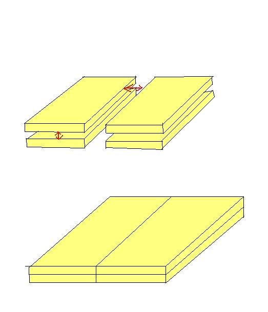

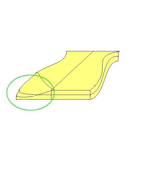

J'ai un petit truc qui me turlubite!!!
l'autre jour je réfléchissais à la finition que je voulais faire(meme si j'en suis pas encore la...) et j'ai bien fais parceque je doit faire attention a mon collage de corps je pense... :sm12:
je voudrais faire ressortir les fibres du bois alors je ne sais pas trop comment faire mon collage!!
avant je pensais faire ca:
mais le probleme c'est que avec le chanfrein ça va etre super moche ici non??? :sm16: :
quel est le meilleur collage pour avoir un bon effet meme avec le chanfrein ici à votre avis??
et bien sur désolé encore pour le dessin pouri sur paint :sm21:
Image Toujours LA pour L.A

Pourquoi utilises-tu 4 planches jaunes?
Pour le chanfrein si ta première planche (celle du haut) est plus épaisse que celle du bas tu ne devrais pas avoir de problème et si c'est celle du bas qui est plus grosse, fait un petit chanfrein, un truc qui ne tombe pas à 90° :sif:

Re: Premier plan
Pourquoi ne pas mettre un placage entre les 2 ?????
Re: Premier plan
Dieu a écrit :Pour le chanfrein si ta première planche (celle du haut) est plus épaisse que celle du bas tu ne devrais pas avoir de problème
alors ça, faudrait qu'on me le prouve... :wink:
Non mais tu devrais regarder des certains projets ici. Beaucoup utilise justement ce truc qui pour toi est un problème pour en faire un atout considérable dans l'esthétique (je pense notamment à cette basse, par Phil Mailloux).
Honnêtement, travail bien sur le fait que tu puisse mettre plusieurs essence, comme le propose la savonnette de mettre des placages entre ton corps et ta table, etc.. ya moyen de faire des trucs bien classe! :wink:

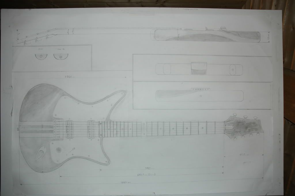

voila mon dernier plan:

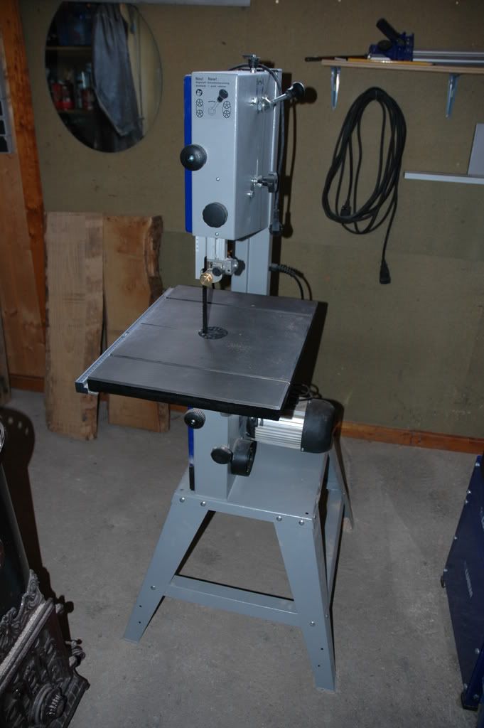

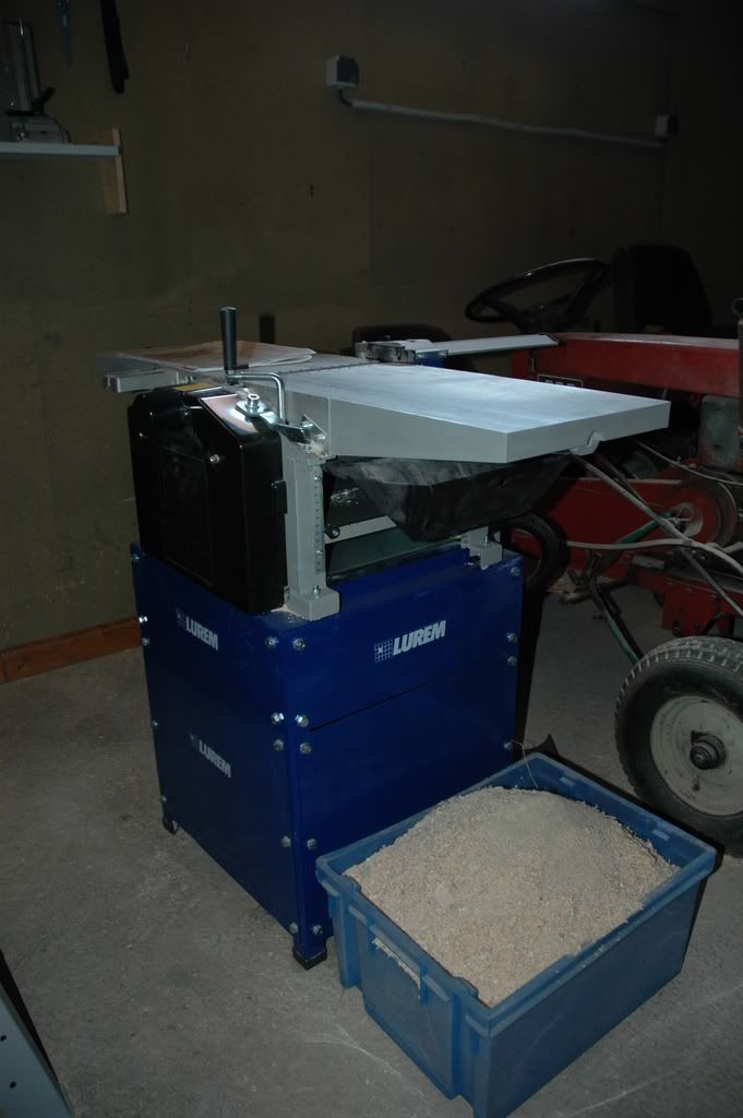

voila mon rabot-dégot et ma scie a ruban pour lesquel j'ai bossé pendant mes vacances :D :

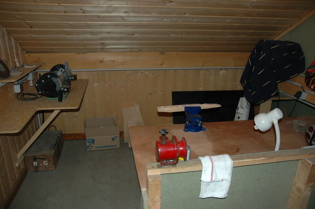

et une petite vu sur le local pour le plaisir:

Re: Premier plan
Joli local :D
Et joli plan :D (Ca me fait penser a une lag jet croisé avec l'une des formes persos de Bstouffs)
Plus qu'a te souhaiter bons copeaux !! :lol:

Re: Premier plan
Un faux-air, dumoins :wink:
Re: Premier plan
D'ailleurs, Le profil de ton manche me parait un peu mastoc...C'est voulu ?

Ben c'est unje 7 cordes . . . . ! :ang:
mais j'ai garder les dimensions standard fender (je suis habitué l'écartement des cordes et au profil... :roll: )c'est juste un peu plus large a cause de la 7eme cordes!!
Re: Premier plan
on dirait un lapsteel, vu l'épaisseur... :shock: :shock:
Qu'il soit large, ok, mais aussi épais... c'est violent... même le manche de ma 8 cordes est deux fois plus fin... :lol:
A ta place, je reverrais ça.
Sinon, sympa l'installation. :)
