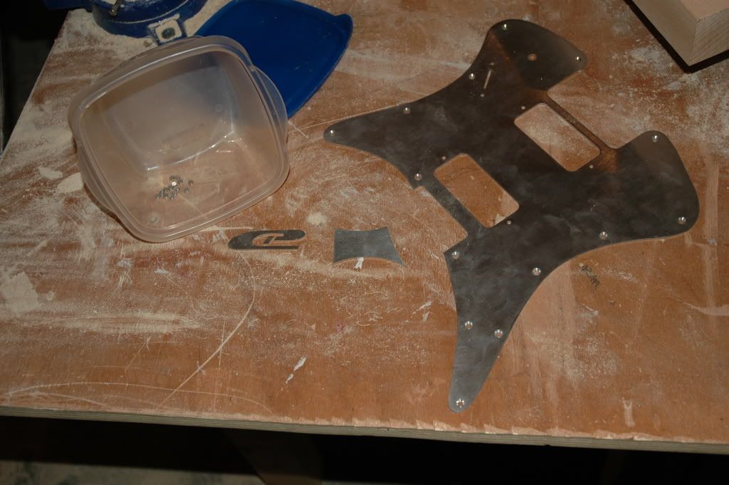

J'ai reçu mes dernière pièces et je vais pouvoir continuer!!
Même si il y a des sceptique concernant l'usage des pickguards je pense que ça devrait claquer!! :mrgreen:
un gros plan de mon petit logo et de la protection du canal du truss! vous trouvez ça comment?
j'attaque demain après le boulot

Excellent. Ça va claquer. :app:un gros plan de mon petit logo et de la protection du canal du truss! vous trouvez ça comment?

Plutot réussi ! comme Phraid... ça va claquer ;)

le mec qui les a fait est un craque!! moi je soude pas et j'ai pas de machine mais lui c'est son boulot :) !!

Le pick est en effet ultra propre, alu ou inox?

Inox brossé droit
j'en ai un poli et un bossé à 45°

Il fait quelle épaisseur, le pick ? 1,5 ? Ça n'est pas trop léger, l'inox. Il doit peser pas loin de 800g à lui tout seul. :?
Ne pouvais-tu pas le faire en alu ?
