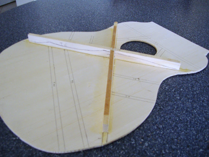

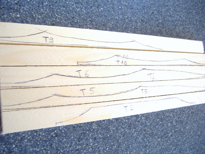

La suite après quelques jours de pause.
Je pensais attendre de recevoir le noyer pour cintrer les éclisses et travailler le fond avant de faire les barrages, mais ça prend du retard... :cry:
Donc début des barrages de la table, avec dans l'ordre :
- Passage du plan papier à la table, pas évident ça non plus :lol:
- Traçage des profils des barres, découpage grossier à la sauteuse et raclage/ponçage des faces collées pour faire le galbe de la table.
- Collage des deux barres du X, qui s'emboitent bien en leur milieu.
Voillà le résultat pour le moment :

Une tite question vache en passant : les barres du X ne vont pas jusqu'aux éclisses ? Je péfère quant à moi traverser les éclisses avec les barres du X (l'extrémité étant cachée par le filet), ce qui rigidifie la structure; je compense ensuite par un amincissement périphérique de la table (0.5 mm répartis sur une bande d'environ 2 à 3 cm de large).
