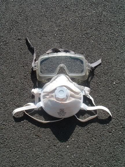

Mais... Pouètre... Que sont ces volatiles particules qui s'amusent à irriter mon gosier? Voyant la fin approcher dans une toux qui me teint en fièvre toute la nuit, je m'en retourne fouiller les armoires à la recherche de quelque protection bienheureuse : (heu... je me suis équipé en protection car la poussière de sapelli, ça fait énormément tousser, c'est l'horreur...)

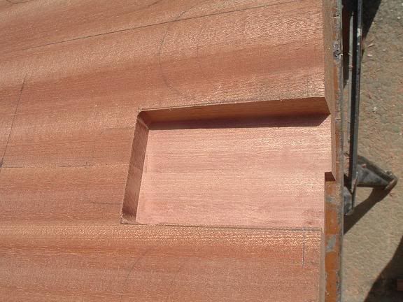

Sir Double Face aidant, le Gabe-à-Riz prend place sur sa monture afin de guider Dame Des Fonds Ceuze dans sa tâche ardue de confection du logement de tenon :
Puis on retire Sir Double Face et Messire Gabe-à-Riz :
En enfin, Dame Des Fonds Ceuze trace le premier contour d'ajustement de la jonction cormanche...

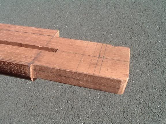

La route est longue qui des ténèbres guide à la lumière, parsemée d'embuches... j'en révèlerais l'origine à la fin de mon aventure, piètre lutheur que je suis ! (même si évidemment on aperçoit bien ce qui s'est passé sur les clichés...)
L'assemblage de la belle se maintient comme par magie... sans aucun additif.

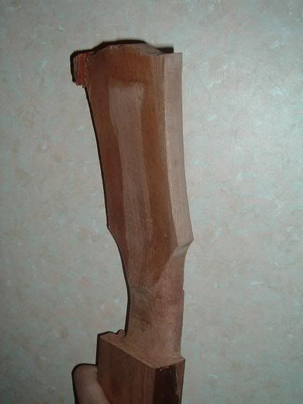

Les poutrelles récupérées sur le bureau de mon maître ne présentent pas l'épaisseur adéquate, il m'a fallu faire appel au mystérieux Cerf-juin... (j'ai du recoller une épaisseur de bois pour y tailler le talon de manche quoi...)
Et pour finir, petit aperçu d'une des courbes de la belle...Enfin, de ma promise. Belle, ça reste subjectif. :oops:

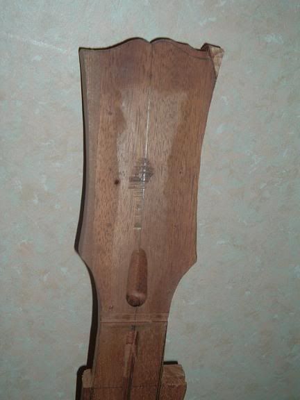

Aujourd'hui le mauvais sort a une fois de plus jeté son dévolu sur moi et mon adorée, lors du détour-âge de sa tête... Dame Des Fonds Ceuze a grignoté une oreille du mythique "livre ouvert"... J'ai immédiatement greffé un organe de substitution à ma poutre préférée pour lui redonner son visage originel... (livre ouvert = "open book", appellation officieuse des amateurs de Gibson pour parler de la forme du haut de la tête... sur laquelle la défonceuse, dans sa course effreinée, a mangé un coin...)

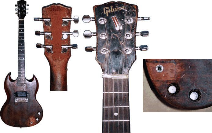

Je disais donc, ma soif d'aventures SGesque ne m'est pas venue par hasard...
Nous festoyons aux giboulées il y a quelques années déjà (CF : festival des giboulées, le creusot 71) avec quelques amis guerriers quand nous vîmes monter sur les planches le Sire Troubadour Bertignac et ses deux acolytes, Louis de son prénom armé d'une planche dont quiconque pouvait juger à sa simple vue qu'elle avait traversé bien des combats...
Ancien compagnon de route des célébrissimes françois Thé-lait-faux-noeud, groupuscule undeur-groune-de dont tout le monde connait la renommée, Le Sire Bertignac et son ancestrale compagne Essegé Jus-Niort dont je ne connaissais point le combat post-90s, m'apparut comme une révélation, confirmant les légendes que mes amis fanatiques m'avaient contés. On dit que c'est dans les vieilles soupes qu'on fait les meilleurs marmites :| , force est de constater que la princesse de Bertignac excellait tant au niveau de sa voix que de son apparence faussement anodine...
En gros : un concert de Louis Bertignac m'a révélé les qualités de la SG Junior, même si la sienne est complètement pourrie...
Tête re-greffée IV fois, Garde-Pique volatilisé, touchette prolongé pour accueillir III frettouilles supplémentaires... Parce que Monseigneur de Bertignac jouit sur Dame Jus-Niort d'une maîtrise quasi Haine-Drix-Yenne.
:arrow: Alors ! Reliquera ou reliquera pas... Dans un premier temps les imperfections de la guitare d'inspiration sont là... et pourtant involontaires...

Ceci m'amène à plusieurs énigmes auxquelles il va me falloir trouver réponse :
_Cher Hibeu'rste , huile ou natur'elle ?
_relique ou pas relique? (pas question de briser le cou à la belle celà dit...S'il était besoin de la préciser)
_touchette 22 ou 24 frettouilles?
