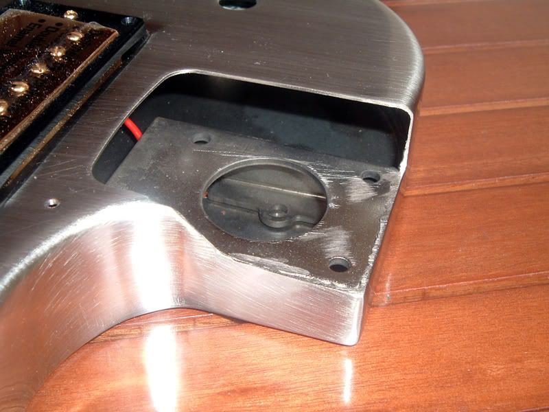

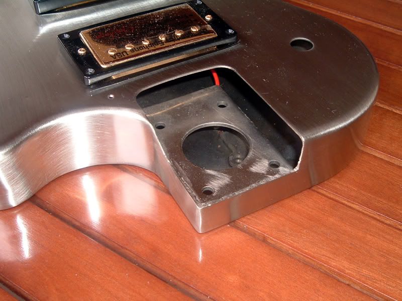

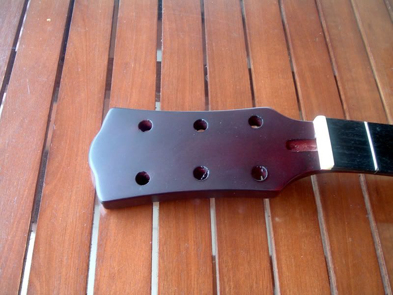

En regardant bien les pièces de ce kit, on voit la volonté du constructeur à imiter James Trussart, qui équipe ses LPs de manches à vernis rougeâtre ; personnellement j'aime bien... Par contre la forme de la tête ne me convient pas :
Beurk.
En ce qui concerne la fixation du manche, un renfort a été pensé sous le "neck pocket", je ne pense pas que la tole du dos du corps s'écrase au serrage, ces photos répondront à vos questions :
Post suivant : multipli manche
Beurk.

Au pire, comme pour la fixation des insertsn tu decoupe dans un petit morceau d'erable ou d'acajou like une calle qui vienne se loger dans cet espace.En ce qui concerne la fixation du manche, un renfort a été pensé sous le "neck pocket", je ne pense pas que la tole du dos du corps s'écrase au serrage
