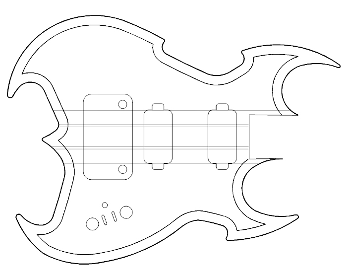

Bon, petite mise à jour du jour ^^
Mise en place des potar et divers switch avec réduction de l'épaisseur de la partie centrale du manche.
Premiers détails en coupe...
La par contre je me tate ... sois je fais une défonce par le haut de manière assez classique avec un support pour les micros, soit je fait une défonce par le dessous de manière à avoir accès au micros sans démonter les cordes et donc sans supports micros avec une épaisseur de bois assez consequente ... mais cela implique que le micro va sortir de la table de l'ordre de 6mm ... ou alors faut que je galbe ...
Découpe du corps ... tout est réalisable avec une fraise à copier de 19 :)
De gauche à droite pour l'électronique ...
Volume Chevalet / switch parallèle-série chevalet / (en haut) sélecteur 3P / switch parallèle-série manche / Volume manche
Et le dos ...
Bon, je vais passer commande de mon bois pour le manche ... et acheter de la colle et une scie à frettes ... et faut que je trouve une fret zéro un peu plus grosse que celles que j'ai (appel aux bonnes âmes ^^ j'ai des 6105 de Dunlop).

Bref, j'ai un petit dilemme au niveau des micros ... faut que je dessine :)

Messages : 14904
Re: [1st] DAG-I -Quelqu'un en RP avec une dégau ? (P2)
Certes, sauf que je n'est pas encore regardé où visser la masse sur le chevalet (TOM Schaller fine tuning 1456) .. faut que je cherche ça ^^
Vi j'ai vu ca pour le manche de l'Axel ... ca me rassure :)
Bon par contre je suis toujours en train de réflechir concernant l'épaisseur du corps ... 34mm fini c'est ptête un peu light non ?
Messages : 16474
C'est pas énorme mais il n'y a pas de contre indication a priori...
Tranber
Messages : 3461
Localisation : Wurstland
Message par Tranber »
Ca dépend de tes switchs, principalement. Tant que ca tient, y a pas vraiment de raison de faire plus épais.
Messages : 14904
Bon, en roule pour le 34mm :app:
Alors maintenant, je monte mes micros par le dessous ou plutôt de manière conventionnelle par le dessus ...
C'est le seul point qui me reste à définir ... la commande de bois part cette semaine (enfin mon chèque).

Messages : 14904
Re: [1st] DAG-I - Ca coupe !
Et un tit gabarit :)
