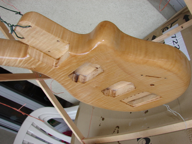

Re: Deuxième gratte à finir
Enfin du temps pour avancer. J'ai pu passer la première couche de vernis.
Mon système d'accroche n'est pas génial pour vernir les 2 côtés en même temps. La face du dessous est un nid de coulures.

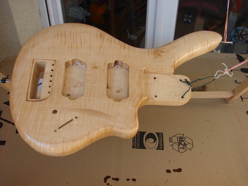

8e couche. L'épaisseur a l'air d'être correct maintenant.
C'est pas top le vernis avec le froid là :pac:
Allez, une petite photo même si ç'a n'avance pas énormément
Avec une suspension verticale (à la nasgul) pour voir si c'est mieux pour éviter les coulures.
Je vais essayer d'attaquer les couches de finition. A la prochaine sans coulure j'arrête avec le vernis.

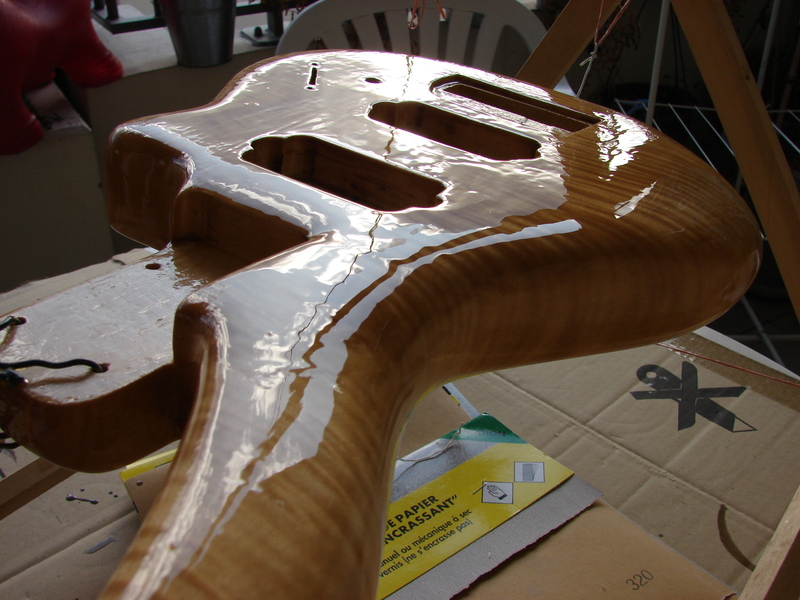

La 10e couche est en train de secher...
Pas top...
J'ai bien poncé au plus plat : j'ai constaté que pour les endroits où j'avais viré tout le brillant du vernis, la couche suivante était beaucoup plus chouette.
Pour le vernis, j'ai commencé la guitare verticale, mais ça faisait vraiment trop de coulures. Je l'ai accrochée à plat et j'ai essayé de rattrapé le coup mais là c'est vraiment beaucoup chargé. C'est pas dit que ça tende bien du coup :/
C'est vraiment pas de la tarte
Pas top...
- Fonzy
- Messages : 1877
- Localisation : essonne
boudiou
là t'as mis la dose ! tu va avoir de quoi poncer.
courage elle le mérite cette petite.
- honorb
- Messages : 1600
Vacht'e on dirait que tu l'a trempé direct dans le pot ....
Copophage de niveau 9.
C'est exactement l'impression que j'ai eu...honorb a écrit :Vacht'e on dirait que tu l'a trempé direct dans le pot ....![]()
Courage pour le ponçage.
Ouf! C'est pas un canard laqué!!
C'est joli, tu vois ludo quand on te disais de charger!!! :mrgreen:
