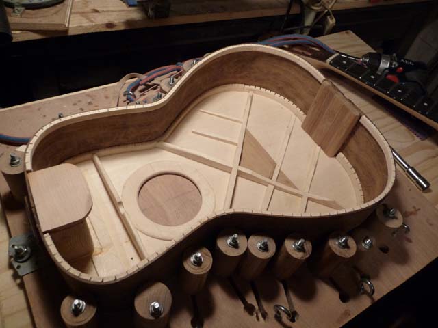

La rosace est confectionnée avec de l'imbua et des morceaux de coquillages

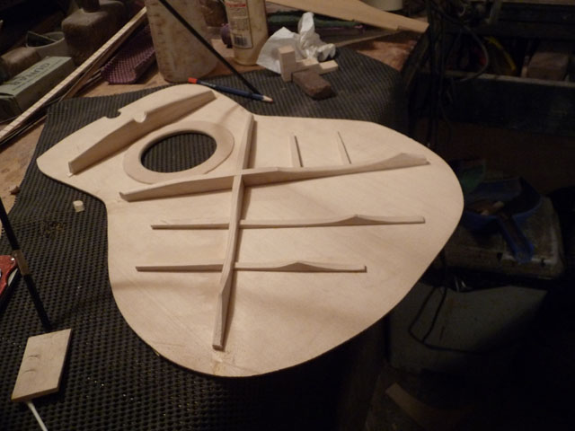

barrage traditionnel

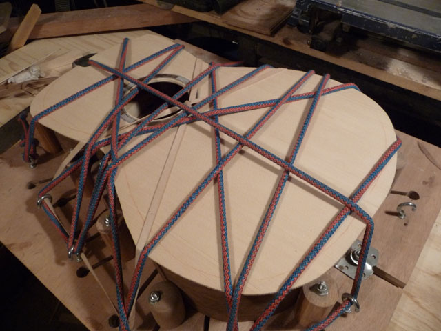

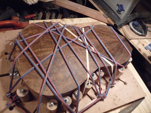

collage de la table sur les éclisses toujours dans la solera
cet après midi collage du dos

Tiens pueyo, toi qui a beaucoup d'expérience, tu préfère coller d'abord la table ou le fond?
pueyo
Messages : 582
Enregistré le : lun. 2 juin 2008 01:33
Nombre de guitares fabriquées : 54
Localisation : bearn
Re: une autre parlor de type l1
Message par pueyo »
hyperion a écrit :Tiens pueyo, toi qui a beaucoup d'expérience, tu préfère coller d'abord la table ou le fond?
c'est une bonne question , la plupart du temps je colle d'abord la table , mais sans motif particulier si ce n'est pour les guitares qui ont des ouies latérales et par lequelles on ne peut pas ou difficelement coller le chevalet avec les presses had oc. J'ai eu collé le fond en premier , pour voir, mais je n'y ai trouvé aucun avantage, de plus dans ma soléra je positionne le talon de manche coté table vers le haut, mais on pourrait faire l'inverse En fait en dehors des problèmes de collage de chevalet difficiles je ne trouve pas d'autre bonne raison.

la table est collée , collage des contre éclisses et retournement dans la solera
ensuite collage du fond
demain les filets et montage provisoire du chevalet

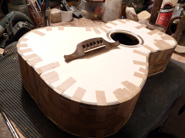

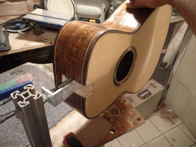

Aujourd'hui moins spectaculaire , fabrication et pose des filets et contre filets on commence à sentir l'alcool du vernis, mais avant reste la ponce et les derniers rafistollages de détails
le chevalet est aussi en Imbuia ; chez ovation on dit que c'est bon le noyer pour les chevalets .

L'intérieur a l'air bien propre , bravo :bac:

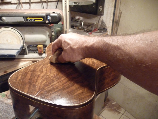

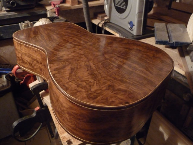

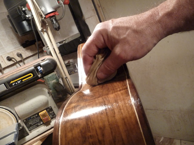

j'ai commencé le vernis , d'abord passage à la ponce jusqu'à ce que ça brille , de plus cela met en relief les defauts oubliés
ensuite vernis sur les photos c'est mla deuxième couche , je vais en suivant poncer au 600 et recommencer ainsi de suite jusqu'au mirroir final obtenu par un polissage.
je monte la caisse sur une potence pour éviter d'attendre que chaque couche soit sèche
